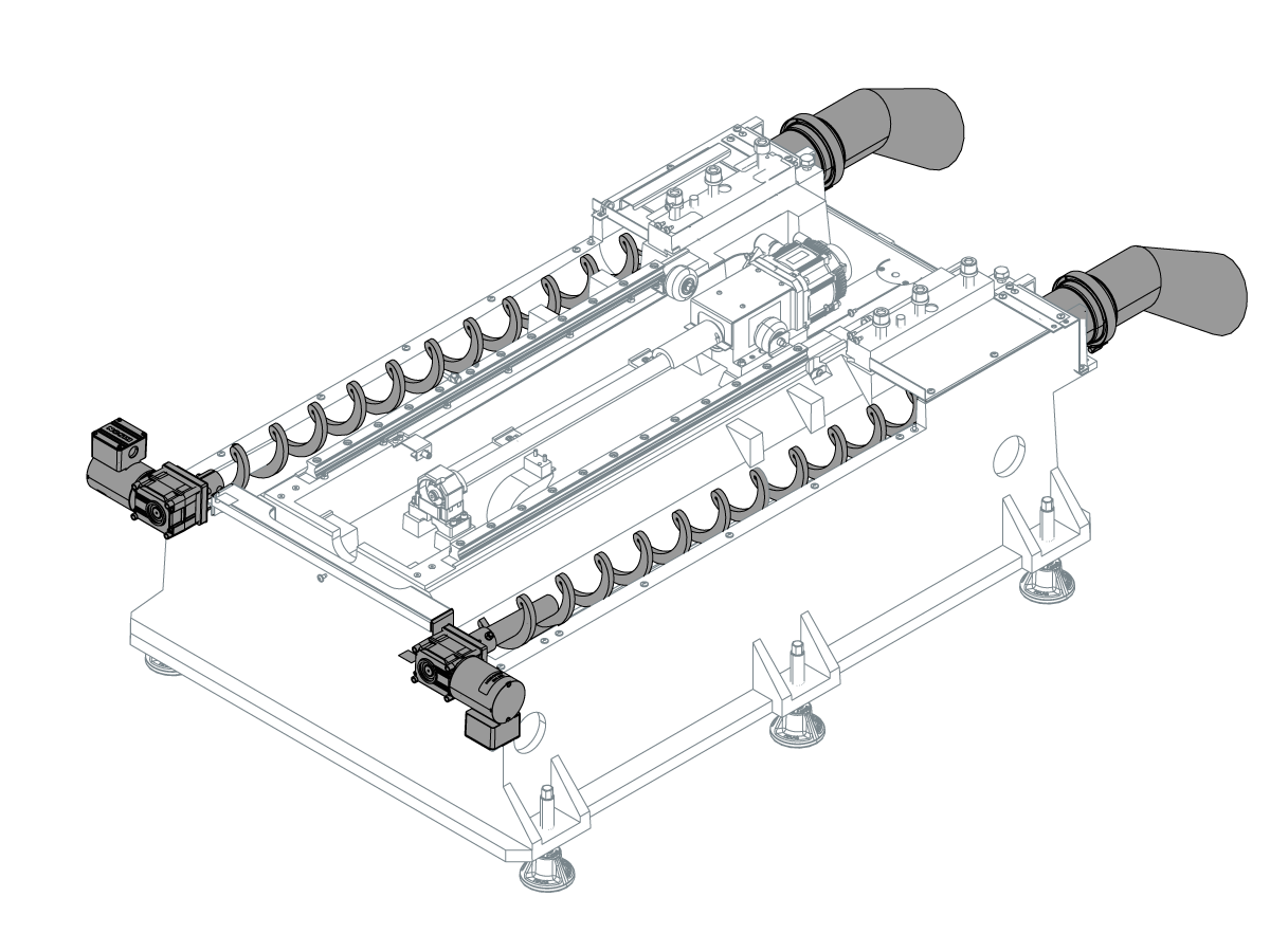

Dieses Verfahren zeigt, wie Sie einen einzelnen Spiral-Späneförderer auf den folgenden Maschinen installieren:
  • VF-1 bis 14 aus NGC.
  • DT-1/2 hergestellt nach April 2018.
  • DM-1/2 hergestellt nach April 2018.
HINWEIS: Das Verfahren zeigt den Montageprozess für die VF-3 an. Der Montageprozess ist bei allen oben aufgeführten Maschinen identisch.

Befestigen Sie die Dichtung [1] und den Motor der Förderschnecke [2] an der Verkleidungswand.
Finden Sie die Motorwelle. Die Motorwelle befindet sich im Inneren der Maschine. Montieren Sie folgende Teile an der Motorwelle [3]:
  • [4] Distanzhalter
  • [5] 5/8" flache Unterlegscheibe
  • [6] 5/8" gewellte Unterlegscheibe
  • [5] Weitere 5/8" flache Unterlegscheibe
Schließen Sie die Motorkupplung [7] an die Motorwelle an.
Setzen Sie die Förderschnecke [1] durch die Auslassöffnung [2] ein.
Setzen Sie die Förderschnecke [3] in die Motorkupplung ein [4].
Setzen Sie die Schraube [5] in die Kupplung und durch die Förderschnecke [3] ein.
Montieren Sie den Haltebolzen [5] mit einer Sicherungsmutter [6] in der Kupplung.
Messen Sie die Ausladung der Schnecke. Der Kontakt mit der Spänerutsche erfolgt bei 6,25", wodurch ein Loch in der Rutsche entsteht.
Die Länge [L] der Schnecke vom Rutschenflansch sollte 6" MIN - 6,25" MAX betragen.

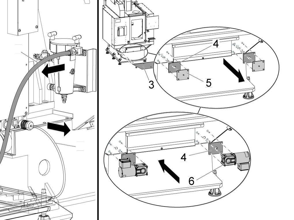

Entfernen Sie die (2) Abdeckungen für die Schneckenanschlüsse.
Befestigen Sie die Schnecke. Installieren Sie diese Teile:
  • Dichtung [1]
  • Motorhalterungen [2]
  • Schnecke [3]
  • Kupplung [4]
  • Platte zur Montage des Motors [5]
  • Motordichtung [6]
  • Schneckenmotor [7]

Legen Sie die Motordichtung [1] auf den Motor [2].
Installieren Sie den Motor [3] in der Wanne [4].
Finden Sie die Motorwelle. Die Motorwelle befindet sich im Inneren der Maschine. Montieren Sie folgende Teile an der Motorwelle [1]:
  • [2] Distanzhalter
  • [3] 5/8" flache Unterlegscheibe
  • [4] 5/8" gewellte Unterlegscheibe
  • [3] Weitere 5/8" flache Unterlegscheibe
Schließen Sie die Motorkupplung [5] an die Motorwelle an.

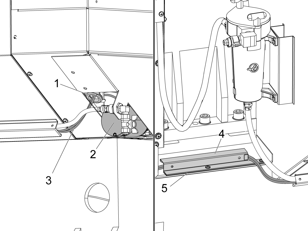

Montieren Sie das Kabel [1] des Schneckenmotors. Legen Sie das Kabel entlang der Rückseite der Maschine. Verwenden Sie die (7) 7/16" (11 mm) Kabelschellen.
Legen Sie das Kabel unten in den Schaltschrank.
 Gefahr: Wenn die Anzeige für die Vektorantriebsspannung leuchtet, berühren Sie nicht die elektrischen Komponenten. Die Hochspannung im Schaltschrank kann zum Tode führen. Warten Sie, bis die Spannungsanzeige-LED am Vektorantrieb vollständig ausgeht.
  • Schließen Sie für die Maschine mit dem NGC das Kabel [2] an P24 an der SIO-Platine an.
Um die Schnecke zu aktivieren, springen Sie zum Ende der Vefahrensseite.
