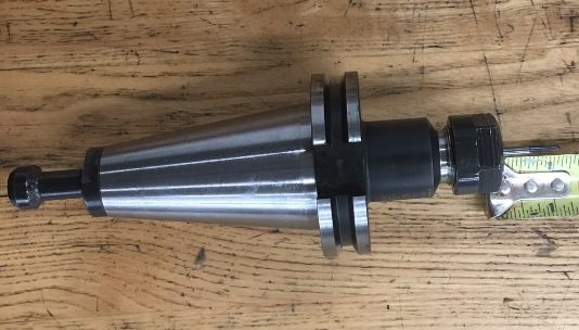

Número de herramienta 1:
Tipo de herramienta de corte: Acanaladura 3 de fresadora frontal 3 de ½”
Tipo de soporte: Pinza ER
RPM: 10.000
Número de acanaladuras: 3
Longitud de corte: 1,9"
N/P de herramienta Haas: 03-0086
N/P de portaherramientas Haas: 04-0011
N/P de pinza Haas: 04-0250
N/P de inserto Haas: N/D

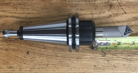

Número de herramienta 2:
Tipo de herramienta de corte: Herramienta de chaflán de ” 3⁄4”
Tipo de soporte: Weldon
RPM: 10.000
Longitud de corte: 2,75"
N/P de herramienta Haas: 01-0159
N/P de portaherramientas Haas: 04-0200
N/P de pinza Haas: N/D
N/P de inserto Haas: 02-0505
Número de herramienta 3:
Tipo de herramienta de corte: herramienta de grabado de 1/8”
RPM: 10.000
Número de acanaladuras: 2
Longitud de corte: 1,0"
N/P de herramienta Haas: N/D
N/P de portaherramientas Haas: 04-0006
N/P de pinza Haas: 04-0218
