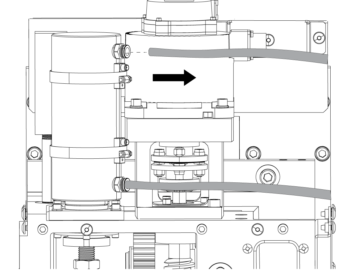

Ensamblaje del indexador de torreta
1. Ensamblaje del cilindro de aire 19. Codo refrigerante
2. Motor 20. Montaje de transferencia de refrigerante
3. Alojamiento del tornillo sin fin 21. Cámaras de torreta TC (2)
4. Conjunto de acoplamiento 22. 15/16 Bolas de Acero (3)
5. Ensamblaje de la línea de refrigerante 23. Retenedor de torreta
6. Eje del tornillo sin fin 24. Eje de la torreta
7. Eje de transferencia TC 25. Palanca TC Cam
8. Interruptor de inicio de la torreta 26. El retén del muelle
9. Anillo de interruptor TC 27. Die Spring
10. Soporte de interruptor de torreta 28. Cam Cage
11. Bulkhead Fitting 29. Acoplamiento de torreta macho
12. Válvula de refrigerante 30. Acoplamiento de torreta hembra
13. Perilla de refrigerante 31. Acoplamiento de montaje en torreta
14. Tuerca del cojinete N-13 32. Juegos de engranajes TC
15. Línea de refrigerante 33. Carcasa de la torreta TC
16. Engranaje TC Spur (con llave) 34. Sensor de insujeción de torreta
17. Arandelas Belleville (2) 35. Sensor de abrazadera de torreta
18. TC Belleville Spacer
Tabla de síntomas
Síntoma Posible causa Acción correctiva
Alarma 113 Fallo de la torreta al llegar al interruptor de desbloqueo, Alarma 2022 Fallo de la torreta al salir del interruptor de bloqueo, Alarma 8113 Fallo de la torreta al llegar al interruptor de desbloqueo
La presión de aire entrante o el flujo de aire es incorrecto. Compruebe el suministro de aire entrante.
Hay un problema con el voltaje de la abrazadera de la torreta / solenoide de sin abrazadera. Compruebe el voltaje de la abrazadera de la torreta / solenoide desabrazadera.
Hay un problema con la abrazadera de la torreta / solenoide desabrazadera. Compruebe la abrazadera de la torreta / solenoide desabrazadera.
Hay un problema con el cilindro de la abrazadera/desenganche. Pruebe el cilindro de aire en busca de sello de pistón defectuoso.
El sensor de sin abrazadera de la torreta está defectuoso o fuera de ajuste. Compruebe el sensor de desabrazadera de la torreta.
Alarma 114 Fallo de la TORRETA al llegar al interruptor de bloqueo Alarma 2023 Fallo de la torreta al salir del interruptor de desbloqueo La torreta está fuera del alineamiento. Compruebe el ajuste del acoplamiento de la torreta/motor.
Encuadernación mecánica de la torreta. Compruebe la torreta para ver si hay posibles daños en la placa tórica de la torreta o la intrusión de virutas.
El sensor de la abrazadera de la torreta está defectuoso o fuera de ajuste. Compruebe el sensor de la abrazadera de la torreta.
Ruido inusual a medida que la torreta gira Los muelles de la torreta de la herramienta están rotos. Retire la torreta de la herramienta para inspeccionar o reemplazar los muelles.
 Fuga de aceite del cambiador de herramientas del solenoide en el armario de lubricación. El aceite va a parar en el cilindro de aire. Limpie las líneas aéreas, el solenoide y el cilindro de aire. Instalar el protector de aceite. Consulte el procedimiento para obtener más información.
Alarma 106 ERROR DE POSICIÓN DEL EJE A El servomotor tiene una falla eléctrica. Ir a disemimiento sistema servo disparar.
Obstrucción mecánica. Inspeccione la torreta en busca de posibles obstrucciones o fijaciones durante la rotación.
Eje girando lentamente, vaizando a girar. Cable del sensor de presión HPC contaminado. Compruebe si el cable de presión HPC contamina el refrigerante.

Cilindro de aire
Nota: Puede haber alguna variación en la amortiguación del cilindro entre las direcciones de movimiento para los diferentes proveedores. Verifique el funcionamiento del cilindro de aire cuando esté instalado. No realice la prueba a mano.
Acción correctiva:
Con la torreta sujeta prueba el cilindro de aire para el sello de pistón defectuoso.
Retire la manguera superior (desenganche) del cilindro.
Si el aire está escapando de la conexión de la manguera superior (desenganche) en el cilindro, el sello del pistón del cilindro es malo y el pistón debe ser reemplazado.
