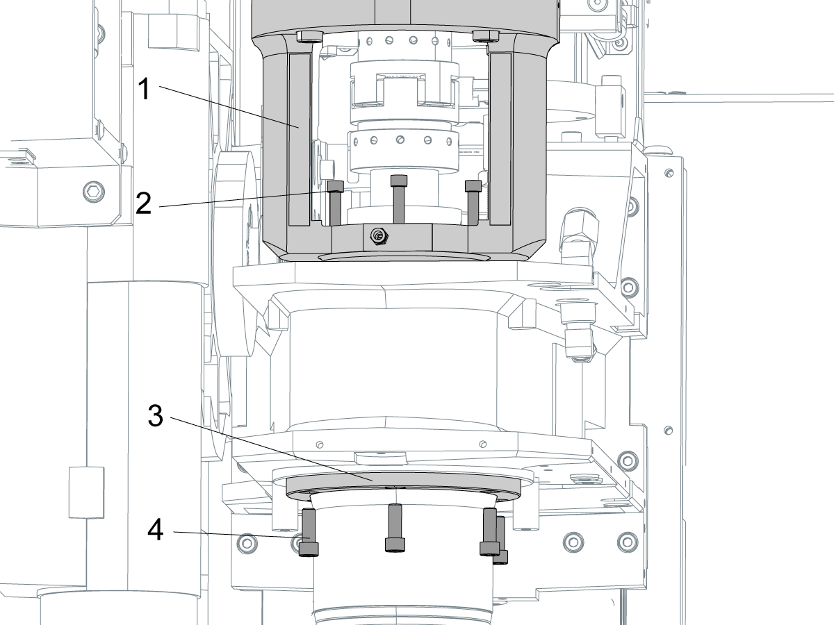

エンコーダのブラケット[3]にリフトを取り付けます。
 警告: スピンドルがモーターアダプタから分離されている場合、モーターアセンブリはリフトで支えられている必要があります。
給油チューブを切断します。
給油継手を取り外します。
モーターアダプタ[1]をスピンドルに取り付けている (4) ねじ[2]を取り外します。
スピンドルフランジ[3]の(6)固定ねじ[4]を取り外します。

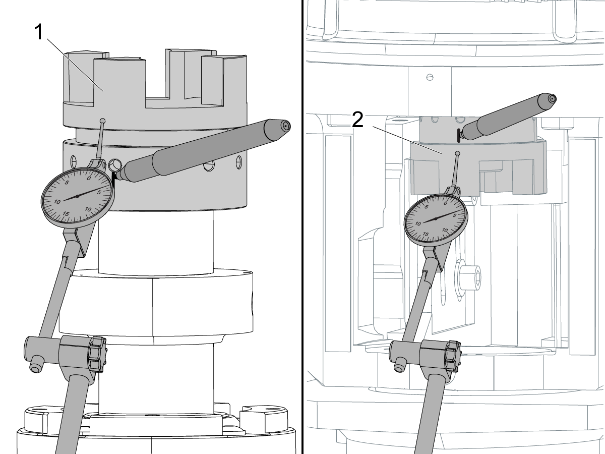

スピンドルカプラー[1]を背景にしてインジケーターを置きます。インジケーターをゼロにします。
スピンドルを手でゆっくりと回して、カプラーの最高点を見つけます。
油性マーカーでポイントに印を付けます。
モーター[2]のカプラーを調べます。
モーターカプラーに印がある場合は、ステップ3に進みます。
モーターカプラーに印がない場合:
  • モーターカプラー[2]を背景にしてインジケーターを置きます。インジケーターをゼロにします。
  • モーターを手でゆっくり回して最高点を見つけます。
  • 油性マーカーを使用してポイントに印をつけます。

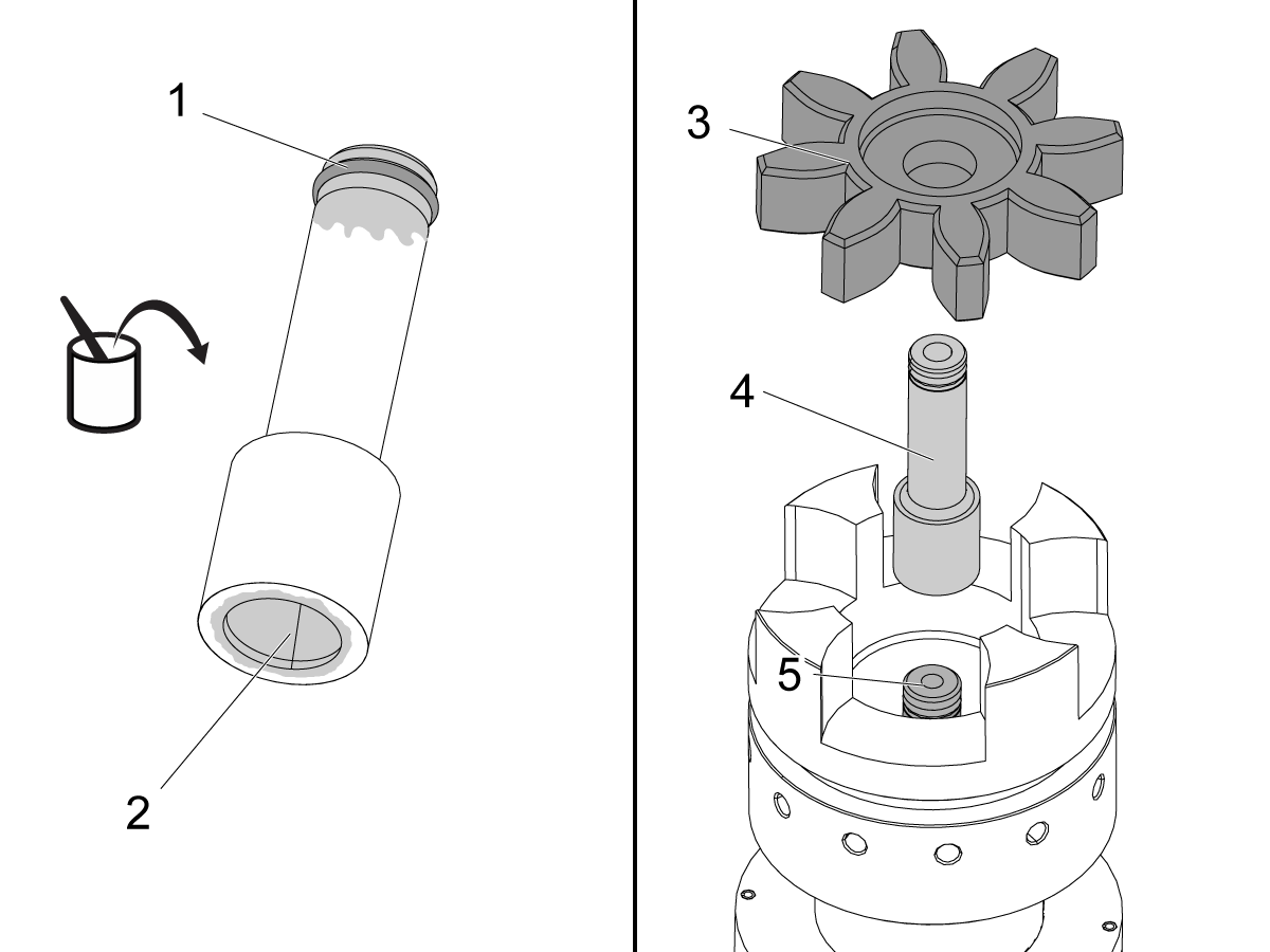

次の場所のトランスファーチューブにグリースを塗布します。
  • 上部のOリング[1]
  • ドローバーのOリング用のソケット[2]。
トランスファーチューブ[4]をドローバー[5]の上部に押し込みます。
スパイダーカプラー[3]を取り付けます。

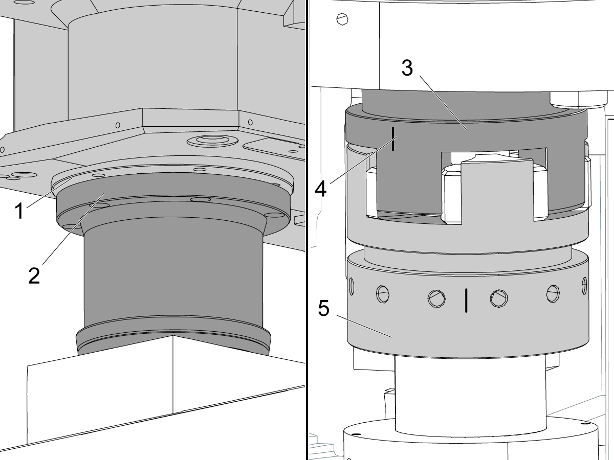

ヘッドマウント[1]がスピンドルフランジ[2]の上0.5"(13 mm)になるまで、Z軸を負(-)の方向にゆっくり動かします。
スピンドルカプラーの印がモーターカプラー[3]の印[4]と一致するまで、手でスピンドルカプラー[5]をゆっくり回します。(2)印をできるだけ近くになるように位置合わせします。
Z軸を負(-)方向にゆっくりとジョグします。
 注意: Z軸をジョグしながら、リフトを下げます。スピンドルがモーターアダプタに接続されるまで、モーターはリフトで支えられている必要があります。
スピンドルがスピンドル穴の中心にあることを確認してください。
カプラーがスムーズにかみ合うようにしてください。

位置合わせを設定するため、取付けボルトを緩めた状態でスピンドルモーターを1,000RPMで動かします。モーターが回転している間に、正面の取付けボルト2本を締付けます。 [EMERGENCY STOP] を押して、2本のバックボルトを締付けます。
カップリング[1]印の付いた高い位置にインジケータを設置し、機械の正面を向くようにします。
スピンドルヘッドを下にジョグして、2つのカップリングNTE 0.0020"間のY軸オフセットを測定します。
次に、カップリングの高い位置が機械の側面を向くまで、スピンドルシャフトを反時計回りに90度回転させます。
スピンドルヘッドを下にジョグして、2つのカップリングNTE 0.0020"間のX軸オフセットを測定します。
ねじを締めます。 Haas ファスナートルク仕様をご参照ください。
 注記: カップリングのオフセットが許容範囲を超えている場合は、4つの上部モーターマウントネジをすべて緩め、オフセットが許容範囲内になるまでモーターを所定の位置にタップします。
