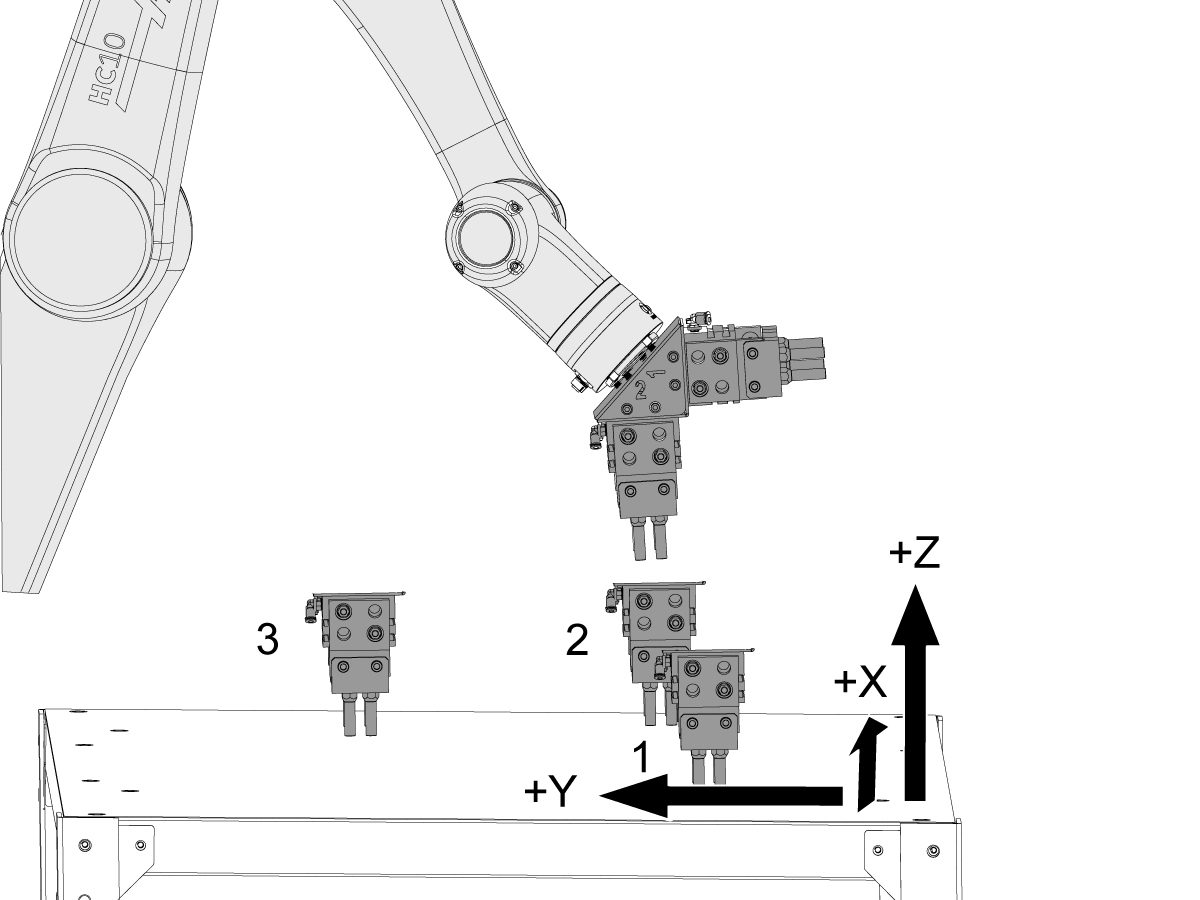

ロボットジョブをセットアップする前に、ユーザーフレームを作成する必要があります。ユーザーフレームはパーツテーブルから外れます。これにより、X、Y、Z軸が設定されます。
ロボットをジョグするための2つの座標タイプがあります。これらはデカルトとジョイントです。

ユーザーフレームの設定には、三点法を使用します。Current Commands(現在のコマンド) > Devices(デバイス) > Robot(ロボット) > Frames(フレーム)の順に移動し、矢印を押してボックスを[User Frames(ユーザーフレーム)]ウィンドウに切り替えます。
三点法の場合は[INSERT]を押します。次に、ユーザーフレームの名前を入力[F2]を押して記録します。
記録する最初の点は方向点です[1]。これは、グリッパー1のフィンガーが下を向き、テーブルの上にある状態で設定されます。ロボットをこの場所までジョグします。紙を使ってパーツ上の工具をタッチオフするようにして、4つのグリッパーがすべてテーブル上で平坦であることをチェックします。方向点[1]が設定されたら、[F2]を押して記録します。
次のポイントはX方向点です[2]。デカルト位置にある状態で、RJHのZ位置を記録します。ロボットをZ方向にジョグして、X方向にジョグするとグリッパーフィンガーがテーブルから離れるようにします。ロボットをX方向にジョグして、記録されたZ位置に戻ります。フィンガーがテーブルに触れているはずです。紙を使ってグリッパーをテーブルに戻します。[F2]を押して、X方向点[2]を記録します。
ロボットをY方向[3]にジョグします。 ロボットをZ方向にジョグして、Y方向にジョグするとグリッパーフィンガーがテーブルから離れるようにします。ロボットをY方向にジョグして、記録されたZ位置に戻ります。紙片を使用して、グリッパーの指先をタッチオフします。[F2]を押して、Y方向点[3]を記録します。

テーブルドロップオフ位置 – ロボットを準備完了位置からテーブルの最初のパーツ位置に移動します。テーブルの0.0625インチ上にパーツを配置します。 [F3] を押すと、グリッパー2のクランプが解除されます。基準位置を記録するには [F2] を押します。

初期ピックアップ位置 – グリッパー1をパーツテーブルの最初のパーツ位置にジョグします。基準位置を記録するには、パーツをクランプして [F2] を押します。
ヒント&コツ:パーツをピックアップし、パーツをテンプレートの最初のパーツ位置に再度整列させて、その位置を記録します。これにより、パーツとテーブルに対してグリッパーの位置をより適切に合わせることができます。
テーブルの上に移動  – ロボットをZ方向にジョグし、テーブル上のすべてのパーツをクリアし、 [F2] を押して基準位置を記録します。この場所はリカバリ位置でもあります。
テーブルドロップオフ位置 – ロボットを準備完了位置からテーブルの最初のパーツ位置に移動します。テーブルの0.0625インチ上にパーツを配置します。グリッパー2のクランプが解除されます。基準位置を記録するには [F2] を押します。
原材料の高さ - 原材料の高さを入力します。
