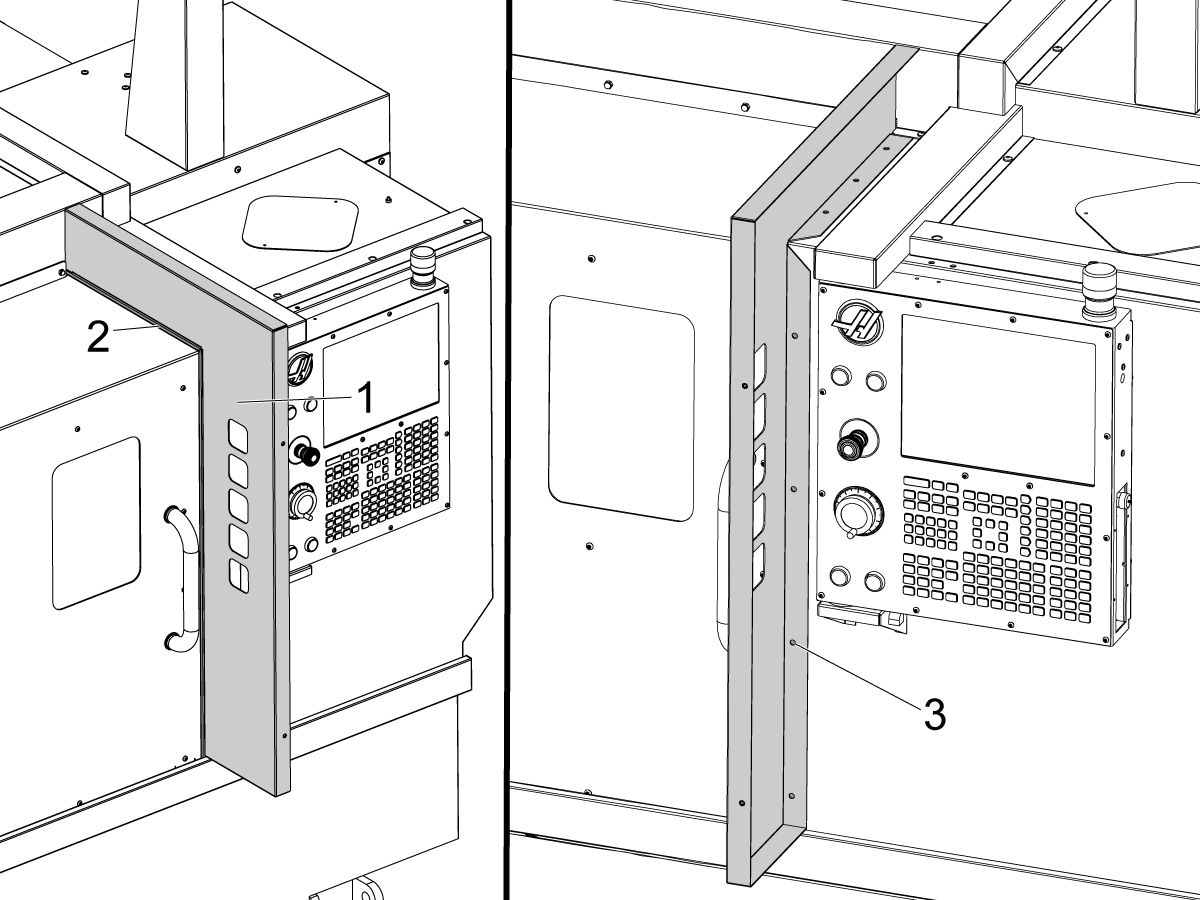

제공된 셀프 태핑 나사를 사용하여 DOOR FULLY OPEN 스위치 어셈블리[5]와 DOOR FULLY OPEN 동작 플래그[6]를 설치합니다.
ST-10/15:
  • 3개의 슬롯이 표시된 가장 오른쪽 드릴 가이드 구멍 [1]을 루프 패널 상단의 기존 펨넛과 정렬하고 BHCS로 고정합니다.
  • 3개의 슬롯이 표시된 드릴 가이드 구멍[2]에 Ø 11/32"(8.7mm) 장착 구멍 네 개를 드릴합니다.
ST-20/25:
  • 그림과 같이 드릴 가이드를 케이블 커버[3] 플랜지에 놓으십시오.
  • 3개의 슬롯으로 표시된 드릴 가이드 구멍[4]에 Ø 11/32"(8.7mm) 장착 구멍 네 개를 드릴합니다.
루프 패널 밑면의 BHCS와 너트를 사용하여 (빔 장착 플랜지[5]가 기계의 전면을 향하게) 기계에 지지 기둥[6]을 설치합니다.

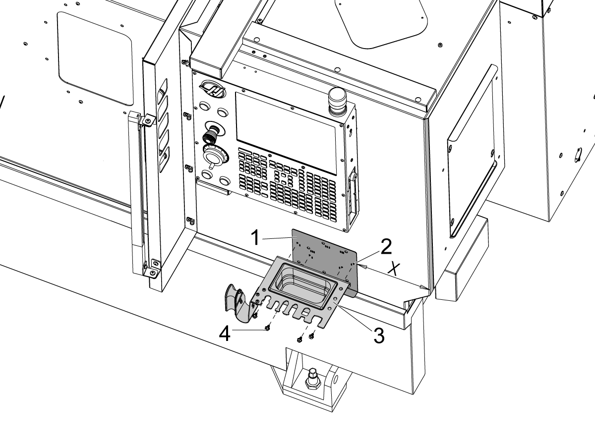

라이트 커튼 및 소형 툴링 트레이가 있는 기계의 경우:
펜던트 하단에 부착된 공구 트레이 브래킷을 제거합니다.
ST-10/15:
  • 엔클로저 오른쪽 모서리에서 8인치(203mm) 떨어진 전면 패널에 드릴 가이드[1]를 놓습니다.
ST-20/25:
  • 엔클로저의 오른쪽 모서리에서 17.75인치(450mm) 떨어진 전면 패널에 드릴 가이드[1]를 놓습니다.
2개의 슬롯이 표시된 드릴 가이드 구멍[2]에 Ø 3/16"(4.7mm) 장착 구멍 네 개를 드릴합니다.
드릴 가이드를 제거하고 4개의 자동 태핑 나사[4]를 사용하여 공구 트레이[3]를 전면 패널에 부착합니다.
라이트 커튼 및 대형 툴링 트레이 및 툴링 트레이 브래킷 어댑터가 있는 기계의 경우.
도구 트레이 브래킷 어댑터를 도어 레일 커버 위 10.25"[1] 및 도어 입구에서 10.5"[2] 위치에 놓습니다.
브래킷 어댑터 구멍을 통해 4개의 Ø3/16"(4.7mm) 장착 구멍을 뚫고 4개의 셀프 태핑 나사를 사용하여 툴링 트레이 브래킷 어댑터를 전면 패널에 부착합니다.
버튼 헤드 캡 나사를 사용하여 툴링 트레이를 툴링 트레이 브래킷 어댑터에 장착합니다.

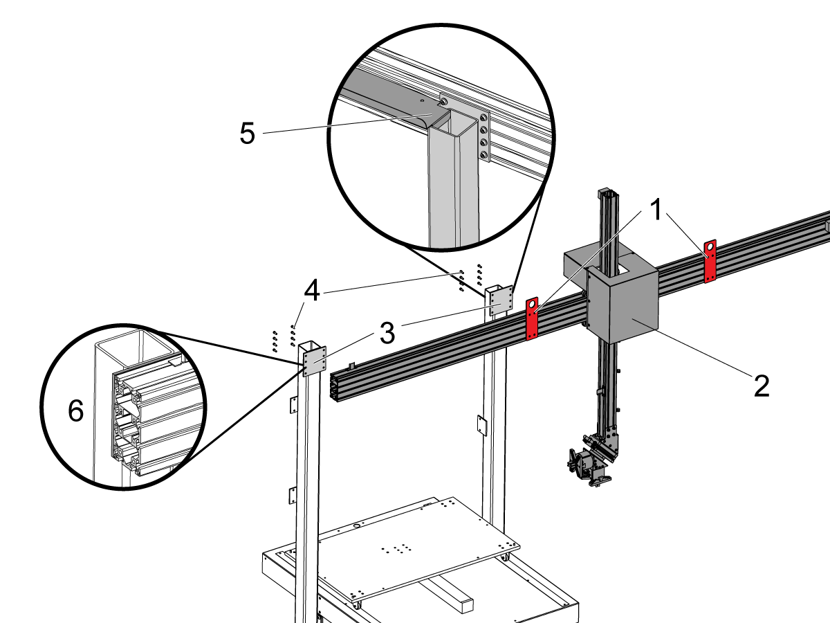

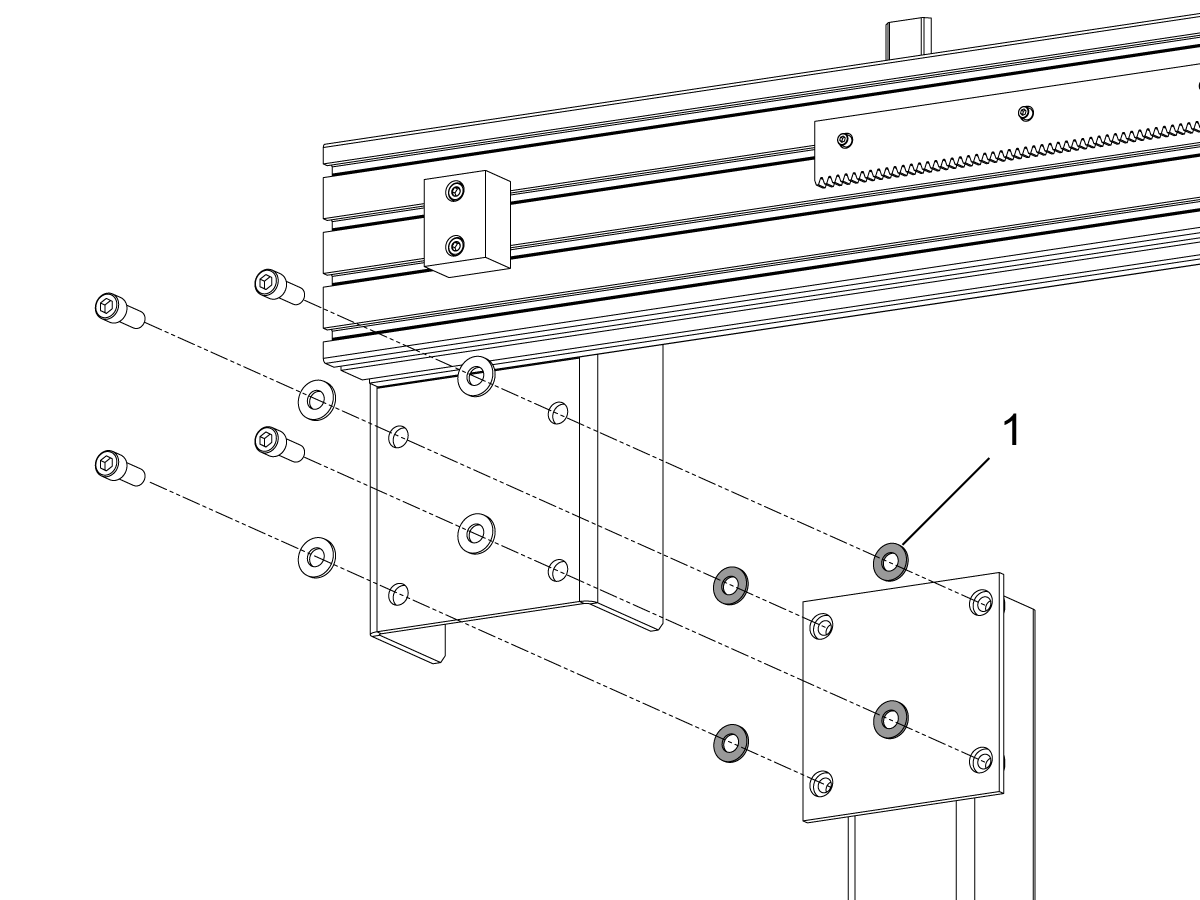

AU축 사각형을 AW축으로 설정합니다. 브리지가 와셔[1]로 쉼 될 수 있습니다. 운송 위치에서 브리지와 운송 패드 사이에 배치됩니다.
APL을 설치할 때, 볼트를 풀고 브리지를 올릴 때 이 와셔[1]를 주의 깊게 살펴보십시오. 와셔[1]를 보면, 브리지를 다시 설치할 때 같은 컬럼의 상단 패드로 옮깁니다.
  • 리프트 고정장치[1]를 사용하여 빔을 운송 위치에서 컬럼[3] 상단으로 이동
  • 리프팅 브래킷을 켜놓아야 나중에 APL에 동력을 공급하고 테이블을 수평 조절한 후에 빔을 수평 조절 가능
AW축 캐리지의 뒷면에 있는 AU축 운송 브래킷[1] 을 제거합니다.
AU축 서보 모터 커버를 제거하여 W축 운송 브래킷[3]에 접근합니다.
AW축 운송 브래킷[3]을 제거합니다.
AU축 서보 모터 커버[2]를 다시 설치하십시오.
