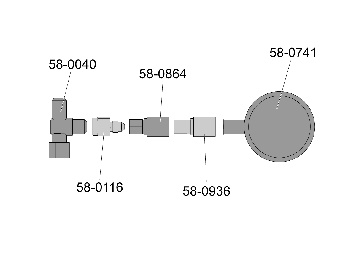

  • 600 psi Druck-Messgerät (Teilenummer: 58-0741) mit Dämpfer (Teilenummer: 58-0936)
  • Adapter (Teilenummer: 58-0864 und 58-0116)
  • T-Stück (Teile-Nr.: 58-0040)

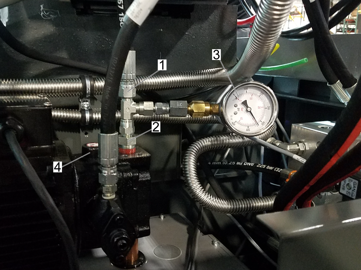

Installieren Sie ein Druck-Messgerät [3], wie abgebildet, zwischen der Auslaufarmatur der Pumpe [2] und dem Auslaufschlauch [1].
Hinweis: Ältere HPU-Formate haben eine schwenkbare 90 Grad Ellbogenbefestigung.
Entfernen Sie die schwarze Kappe [4], auf der "NICHT ENTFERNEN" steht, indem Sie sie mit einem Flachkopf-Schraubendreher aushebeln.

Beobachten Sie den Druck am Messgerät am Pumpenauslass. Der Druck sollte ca. 450 psi für neuere HPUs (ohne Verteiler auf dem Tankdeckel) oder 550 psi für ältere HPUs betragen. Wenn der Druck nicht korrekt ist, stellen Sie ihn ein, indem Sie die 5 mm Zylinderschraube [4] gegen den Uhrzeigersinn drehen, um den Pumpendruck zu verringern oder im Uhrzeigersinn, um den Pumpendruck zu erhöhen.
