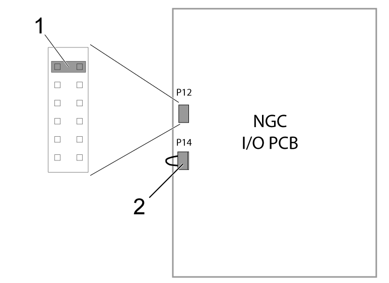

Para nivelar la máquina sin la pallet pool conectada a la misma, haga lo siguiente:
Asegúrese de que haya un bloque de cortocircuito [1] instalado en los dos pines superiores del conector P12 de la PCB de E/S
Asegúrese de que haya un puente de derivación (N/P 33-0527) [2] conectado a la PCB de E/S en P14.
Nota: Estos puentes de derivación son necesarios para operar la máquina sin el pallet pool.
Desactive el pallet pool, cambie el ajuste 382 Deshabilitar cambiador de palets al pallet pool.
Nota: El paso anterior desactiva la pallet pool para permitirle efectuar el retorno a cero de la máquina y que esta se pueda nivelar.

Retire la conexión del puente de derivación del conector P14 [6] de la PCB de E/S.
Conecte los INTERRUPTORES DE ESTADO PP [7] a P14
Retire el bloque de cortocircuito del conector P12 [8] de la PCB de E/S
Conecte la ESTACIÓN CAMBIADOR PALETS [9] a P12
Conecte la ALARMA DE PALET [10] a P50.
Asegúrese de que en el soporte todos los conectores de estado de la pallet pool estén conectados en la ubicación correcta.
NOTA: Almacene los puentes de derivación del pallet pool en un lugar seguro, ya el personal de servicio los utilizará para trasladar o reparar la máquina.
