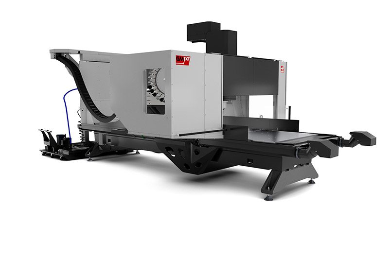

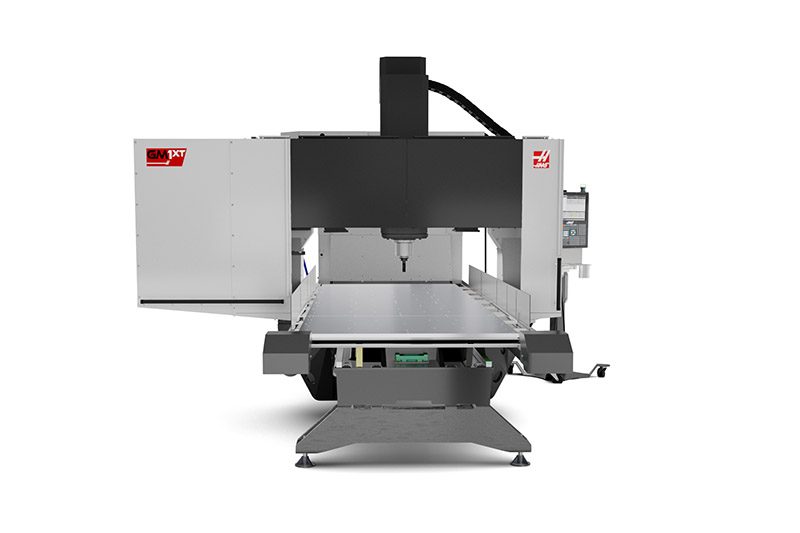

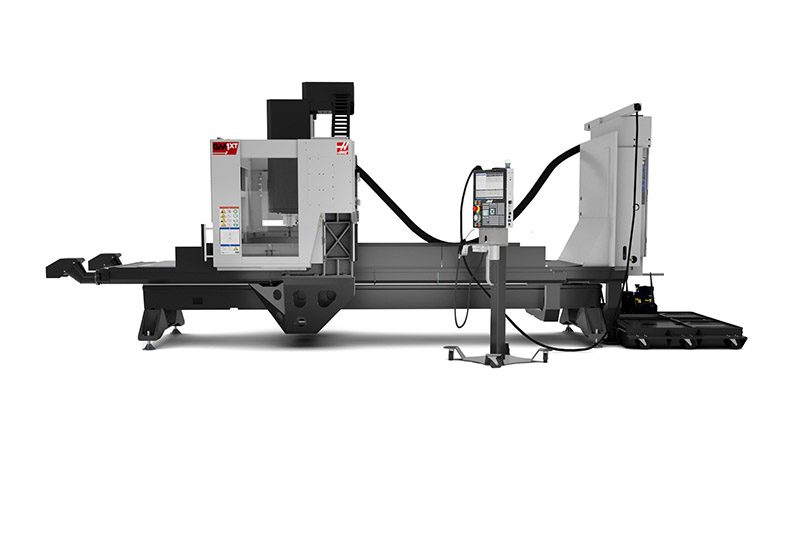

GM-1XT
  1. 立型マシニングセンター
  2. ガントリーシリーズ
  3. GM-1XT
GM-1XT
    CNY限定
3軸CNCガントリーミル - 移動量3607 × 1549 × 406mm
GM-1XTは、3軸ガントリーミルGM-1の拡張モデルで、X軸の移動量が21" (533mm)延長されており、航空機構造部品、大型プレート、長尺押出材など長尺部品の加工に最適です。この機械の剛性の高い鋳鉄構造は、非常に安定した切削プラットフォームを提供し、標準で厚さ1"(25mm)のアルミテーブルを搭載しています。移動するガードが切粉やクーラントからオペレーターを保護し、作業スペースを清潔に保ちます。

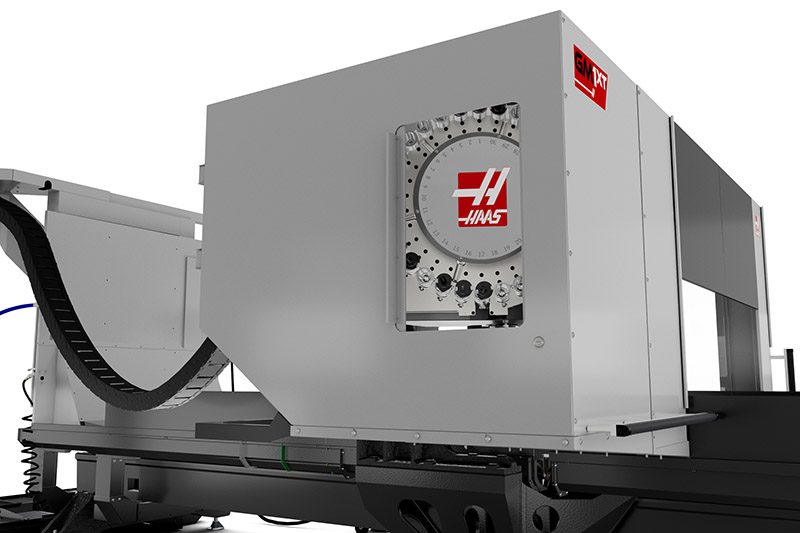

  • 40テーパーインラインダイレクトドライブスピンドル
  • 62" (1575 mm) 間隔のコラムで大型部品に対応
  • 頑丈な鋳鉄構造
  • 切粉やクーラントを封じ込める移動ガード
  • 厚さ1" (25 mm) のアルミニウム製テーブル
See Available Stock
現在のリードタイム
フィルター
  • 40 テーパー
  • 3 軸
  • 8.1k RPM
  • 30+1 工具収容能力
* Vモデルの機械はCNYのみの価格設定となっています
各機種の比較
全在庫を検索
2025年第4四半期納入予定の注文を承っています。
GM-1シリーズ
パンフレットをダウンロードする
HAASジャーナル
    各機種の比較
    構築と価格
    販売代理店に問い合わせる
    • 構成と価格
    • 機械情報
    • 仕様
    使用可能オプション
    文書
