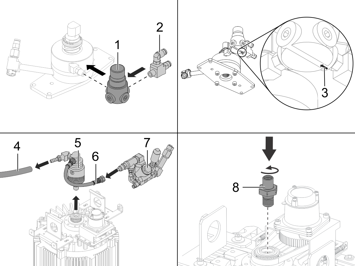

Odłączyć wąż odprowadzania próżni [4]. Zdjąć wysokociśnieniowy wąż pleciony [6] z zespołu zaworów kontroli [7]. Obróć łożysko sześciokątne [5] w prawo, aby je wyjąć.
Oczyścić gwinty wału silnika. Zastosować Red-I Smar do pierścienia o-ring i do zewnętrznej powierzchni wału związowego bez znoszenia [8]. Nałożyć o średniej wytrzymałości związek blokujący gwint na gwincie wału [8]. Zamontować wał [8] na silniku. Wał [8] ma gwint leworęczny. Dokręć wał [8] do 30 ft-lb (41 nm).

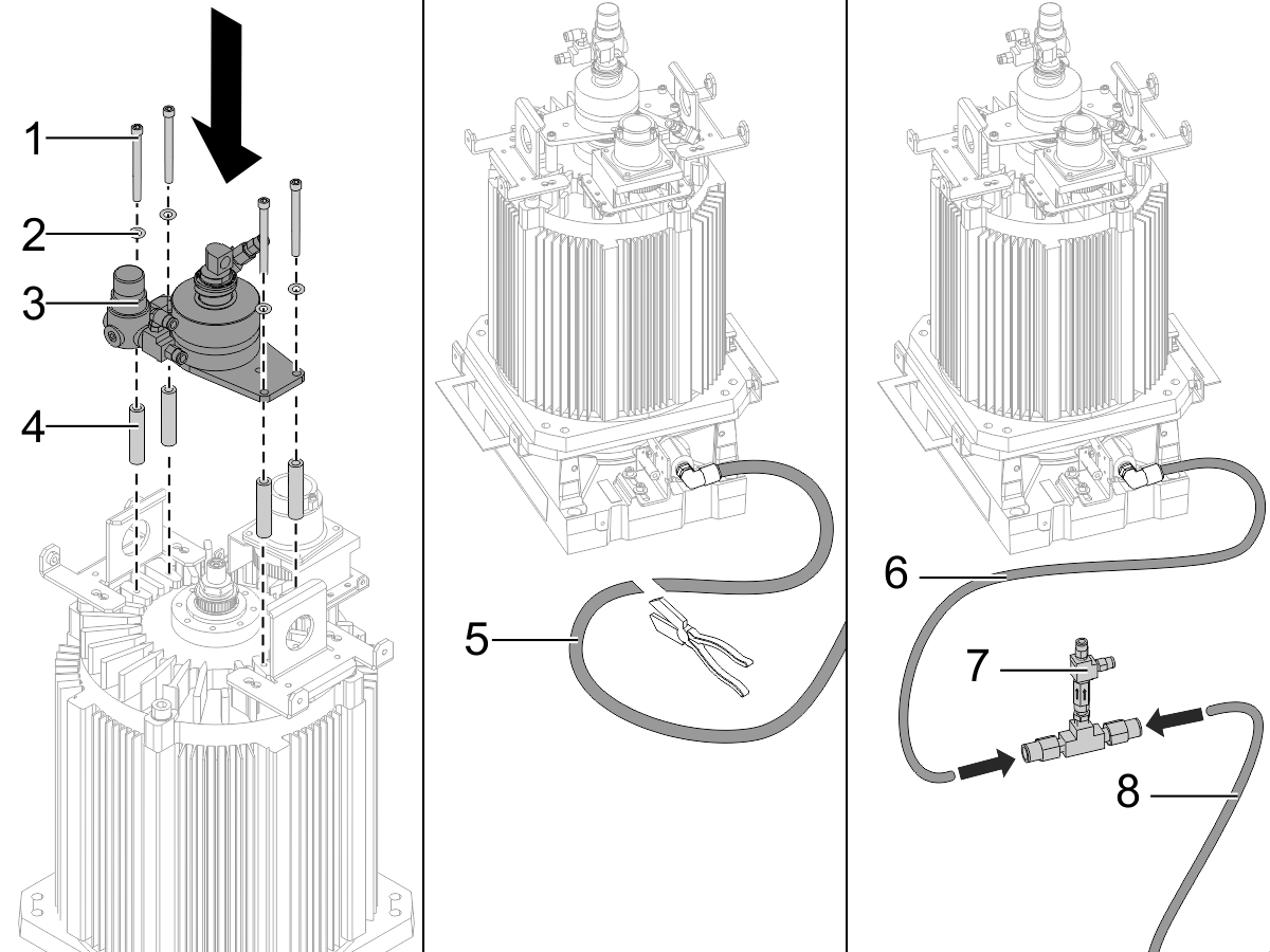

Zamontować te części na silniku napędu wrzeciona:
  • (4) Tuleje dystansowe [4]
  • Zespół związkowy TSC [3]
  • (4) podkładki [2]
  • (4) Śruba z łbem gniazdowym [1]
 Uwaga: Upewnij się, że tuleje dystansowe są równe długości. Należy upewnić się, że zespół związków TSC bez znoszeń jest płaski na Standoff.
Jeśli masz silnik Baldor, Użyj tych części; 20-6851 TSC UNION STANDOFF BGLESS 40T RETROFIT (Długość: 2,147 ± .002), 40-1680 SHCS 1/4 x 2 x 2 3/4.
Jeśli masz Yaskawa lub silnik HAAS, Użyj tych części; 20-5461 STANDOFF BEARINGLESS ROTARY UNION (Długość: 1,445 ± .002), 40-1695 SHCS 1/4-20 x 2 1/4.
Dokręć palcami (4) wkręty [1]. Obróć wrzeciono ręką. Słuchaj i poczuj kontakt. Upewnij się, że wał nie dotyka znośny Unii TSC.
W MDI należy zapisać:
M03 S50;
Nacisnąć [CYCLE START]. Wrzeciono należy obsługiwać przy 50 obr./min, aby umożliwić dopasowanie do wrzeciona.
Nacisnąć [FEED HOLD].
Dokręcić (4) wkręty [1] w zespole Unii bearingless-TSC. Patrz Specyfikacje momentu obrotowego łącznika Haas Dokumentu. Należy użyć wartości dla stali.

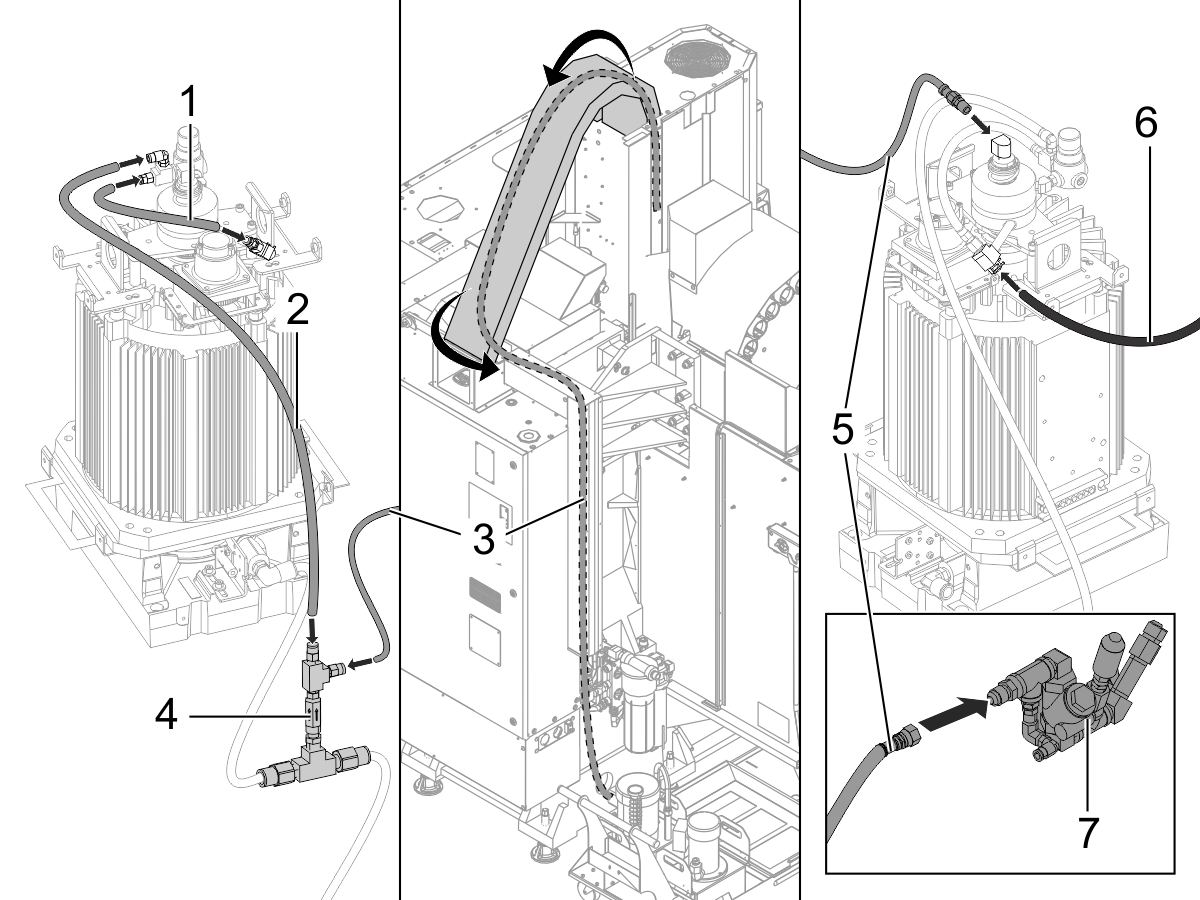

Znajdź rurkę [5] dla tłoka zwalniowego narzędzia (TRP). Rura ta łączy się z prawą stroną zespołu elektromagnetycznego TRP. Odciąć rurkę [5] do (2) sztuk.
Podłączyć pierwszą sekcję [6] rurki do lewego portu zespołu osprzętu [7]. Podłączyć drugą sekcję [8] rury do prawego portu zespołu osprzętu [7].
6
Podłącz 15" x 1/4 w" rurę [1] do (2) złączy na złączu TSC.
Podłącz pierwszy odcinek 4 ' x 1/4" rury [2] na złączkę na znoszeniowatej Unii TSC. Podłączyć drugą część rurki [2] do górnego łącznika na zespole osprzętu [4].
Podłącz 25 ' x 1/4" rurę [3] do prawego portu zespołu osprzętu [4].
Włożyć rurkę [3] przez pokrywę kanału kablowego.
Podłączyć wąż odprowadzania próżni [6] do osprzętu na złączu. Użyć zacisku węża (P/N 59-1347).
Podłączyć pierwszy odcinek wysokociśnieniowego węża plecionego [5] do znośny Unii TSC. Podłączyć drugą część węża [5] do zespołu zaworów kontroli [7].
7

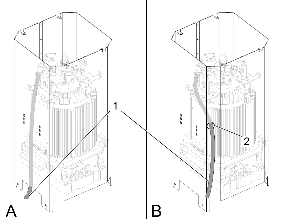

For VMC [A]: Umieścić wąż spustowy [1] z tyłu wrzeciona.
For HMC [B]: Umieścić wąż spustowy [1] przez otwór [2] z tyłu wrzeciona.

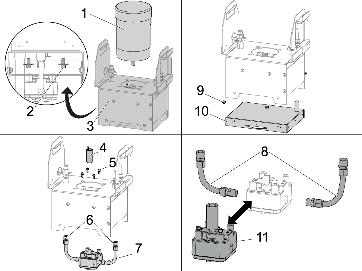

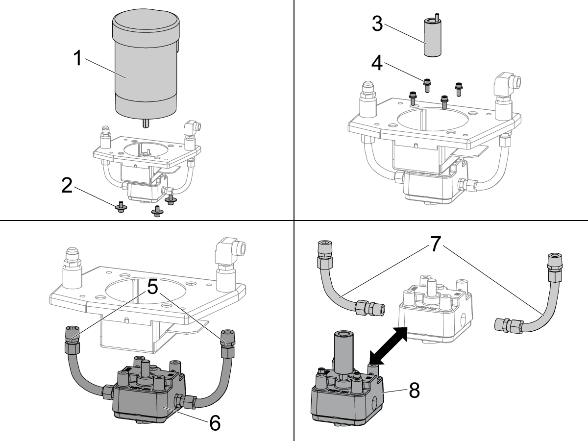

TSC-300 PSI-głowica pompy chłodziwa/silnik-wymiana

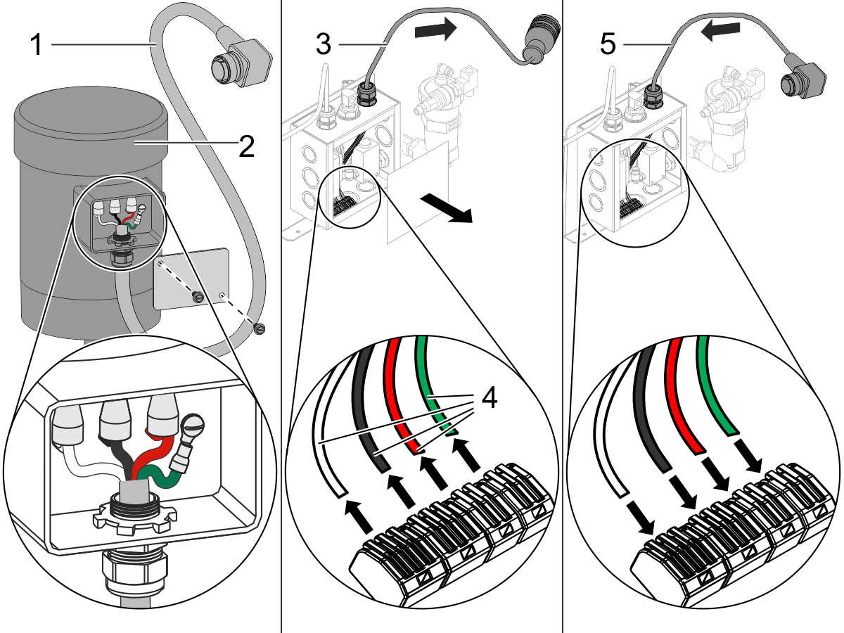

Aby wymienić silnik pompy chłodziwa ze złączem Amphenol:
Odłączyć przewód zasilający Amphenol [1] dla pompy płynu chłodzącego.
Wyjmij zainstalowany silnik pompy płynu chłodzącego [2] ze zbiornika płynu chłodzącego.
Wyjmij przewód zasilający Amphenol [1] z silnika [2].
Wyjmij 4-Prong przewód zasilający [3] z prawej strony skrzynki przyłączeniowej.
 Uwaga: Zanotuj pozycje kolorowych przewodów [4].
Odłącz kolorowe przewody [4].
Zamontować przewód zasilający Amphenol [5] w skrzynce przyłączeniowej.
Aby wymienić głowicę pompy chłodziwa podłączoną do podstawki [3]:
Usuń te części:
  • (4) wkręty z łbem gniazdowym [2] i silnikiem [1] do pompy płynu chłodzącego
 Uwaga: Jeśli trzeba wymienić tylko silnik, należy zainstalować nowy silnik w tym czasie. Procedura ta została zakończona.
  • (4) wkręty z łbem walcowym [8] i obudowa filtra [9]
  • złączki [3] i (4) wkręty z łbem gniazdowym [4]
  • (2) złączki kompresyjne [5] i zespół głowicy pompy [6]
  • (2) zespoły rur stalowych [7]
Zamontować nową pompę płynu chłodzącego za pomocą sprzęgu [10] w przeciwnej kolejności, w której został usunięty.
Aby wymienić głowicę pompy płynu chłodzącego lub silnik, który nie ma podstawki:
Usuń te części:
Zamontować nową pompę płynu chłodzącego za pomocą sprzęgu [8] w przeciwnej kolejności, w której został usunięty.

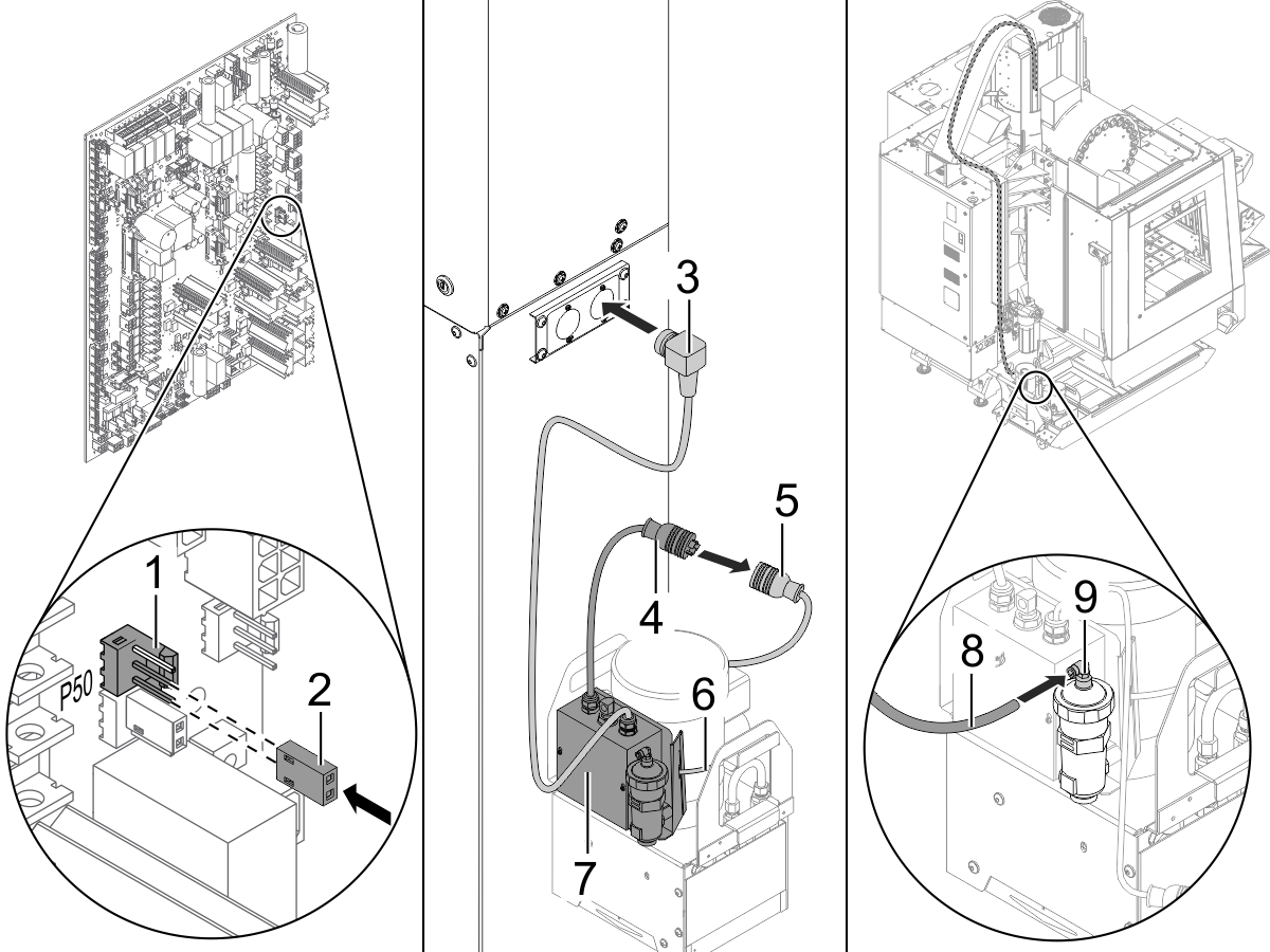

Zamontować zworkę [2] do (2) dolnych sworzni P50 [1] na płytce drukowanej we/wy. Zrób to, jeśli nie zworka (P/N 75-15062) jest w P50 na PCB I/O.
 Uwaga: Zworka omija czujnik ciepła dla silnika pompy.
Zamontować skrzynka przyłączeniowa [7] za pomocą zacisku kablowego [6] na pompie chłodziwa TSC.
 Uwaga: Należy to zrobić w przypadku maszyn z pompą chłodzącą TSC Auto-Clean lub z wózkiem pompy chłodziwa TSC 1000 psi.
Podłącz przewód [3] do skrzynki przyłączeniowej do urządzenia.
Podłączyć przewód [4] do skrzynki przyłączeniowej do przewodu pompy płynu chłodzącego [5].
Podłącz 25 ' x 1/4" rurę [8] od znośnych związków TSC do złączki [9] dla separatora powietrza.

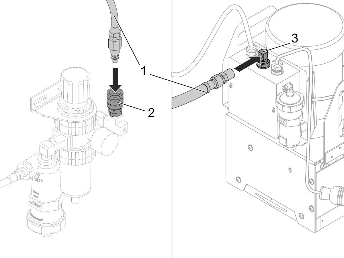

W przypadku maszyn, które nie mają systemu CALM:
Znajdź łącznik [2] na zespole regulatora filtra powietrza z tyłu urządzenia. Podłączyć wąż [1] do złączki [2].
Drugą końcówkę węża [1] podłączyć do górnego łącznika [3] na skrzynce przyłączeniowej.
Dla maszyn, które mają system CALM:
Wyjąć jedną z dostępnych wtyczek portu kolektora [1]. Zamontować złączkę łokciowa 90 stopni [2] w porcie.
Zamontować żeńskie gniazdo szybkozłączki [3].
Podłącz jeden koniec 1/4 do" węża [4] od zestawu do złączki [3].
Umieścić wąż [4] w dolnej części panelu smarowania.
Drugą końcówkę węża [4] podłączyć do złączki [5] na skrzynce przyłączeniowej.
