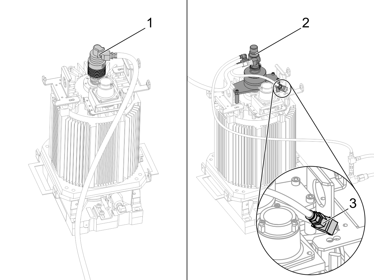

はじめに
このドキュメントに示されている画像は VMC のものです。
  1. ベアリング TSC ユニオンアセンブリ
  2. ベアリングレス TSC ユニオンアセンブリ
  3. 真空発生器
