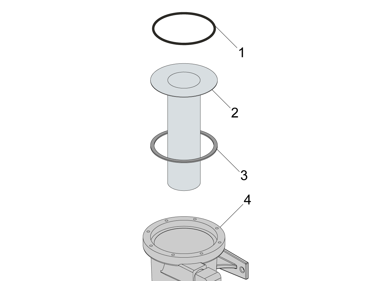

Internal Components
  1. 顶盖
  2. 密封 O 型环
  3. 网状滤芯
  4. 硅胶垫片
Flow Direction
冷却液从冷却液泵流入接头 [1],重金属切屑被网状滤芯 [4] 滤出后,收集在外壳 [3] 底部。
然后,通过顶部接头 [5] 泵送不含碎屑和金属切屑的冷却液 [2],并将其分配给机床组件。

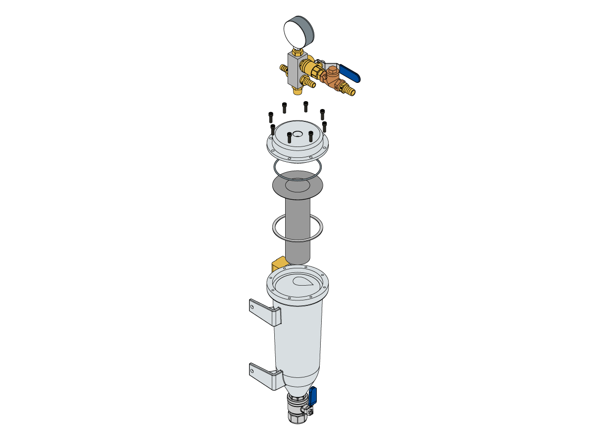

Replacement
按 [POWER OFF] 关闭机床电源并检查压力表 [1],以确保压力读数为 0 psi。
打开切屑分离器底部的球阀 [1],将所有金属碎屑和碎屑释放到底部容器中,以进行正确处置。
从顶盖[2]上拆下 (8) 个 1/4-20 螺栓[1]以检修滤芯。
说明:软管可以保持连接到顶部歧管并放置在侧面。
拆下并更换以下部件:
  • 密封 O 型环 [1]
  • 网状滤芯 [2]
  • 硅胶垫片 [3]
说明:在安装更换部件之前,请清洁滤芯外壳的内部。
说明:用一层薄薄的硅脂润滑密封 O 形环 [1],以防止在重新组装过程中过度摩擦。
重新安装顶盖并以星形模式拧紧,以便均匀夹紧。
