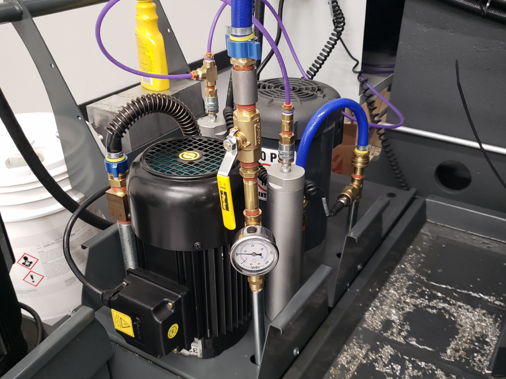

卸下标准冷却液泵。图[1]显示所包含的 TSC 选项。图[2]显示 TSC 就绪/无 TSC 配置。
安装高压溢流冷却液(HPFC)泵。图[1]显示所包含的 TSC 选项。图[2]显示 TSC 就绪/无 TSC 配置。
将标准泵转换为 HPFC 或将现有 HPFC 升级为当前版本
如图所示,从 HPFC 泵 [A] 布线软管。
空气软管[1]从润滑板中的 TRP 电磁阀处引出,且连接至气缸。
需要在 T 形接头[5]和 1/4 处推动,连接接头[4]将连接至 TRP 电磁阀[3]。然后将空气软管[1]连接至按钮,以连接配件[4]。
HPFC 的输出软管将进入过滤器[2]。
说明:带有 TSC 的机床以前有紫色的空气管道在 TSC 和 HPFC 泵之间分叉,现在不再是这种情况,HPFC 泵应该连接到 TRP 电磁阀 [3],如图所示。

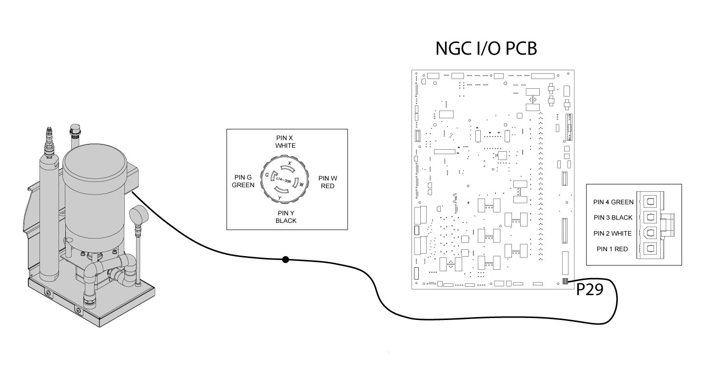

如您正在将 VFD 冷却液系统升级至 HPFC,请拔下冷却剂接通支架上现有电缆,更换为如图[1]所示的电缆。
将新电缆从支架布线至 I/O P29。
注意: VFD 将不再使用,需要修补程序才能禁用驱动器。请联系服务部门以获取补丁。

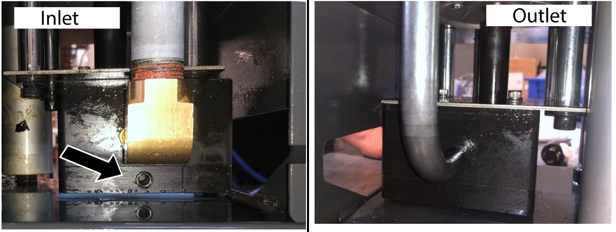

Standoff Alignment
移除盖住泵的侧面板,以便检修支架。
松开 (x4) 支架螺栓。
重新拧紧 (x4) 支架螺栓。
运行泵时,注意其噪音是否过大。

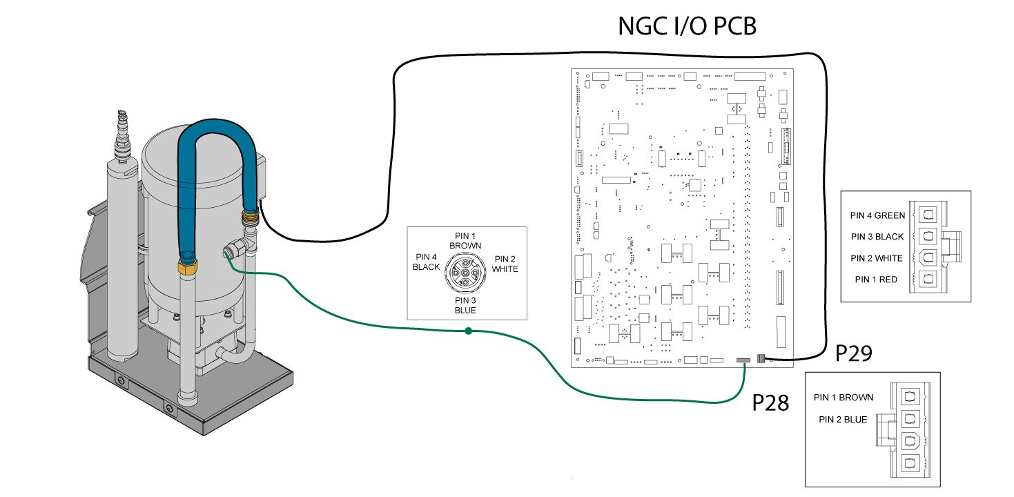

Electrical Schematic
1st Generation
2nd Generation
