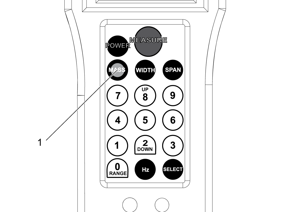

Drücken Sie [MASS] [1].
Die aktualisierten Riemenspannungswerte und -einstellungen finden Sie in denVMC-Spindel-Riemenspannungsspezifikationen.
Tragen Sie den korrekten Wert aus der Spalte „Masse, Breite und Spannweiten“ in die Tabelle aus der obigen Referenz ein. Wenn Sie z. B. über eine SK-40-Spindel mit Übertragung- und 7.500 U/min verfügen, drücken Sie diese Reihenfolge: 0, 0, 4, 7. Dadurch wird der Wert auf 4.7 gesetzt.

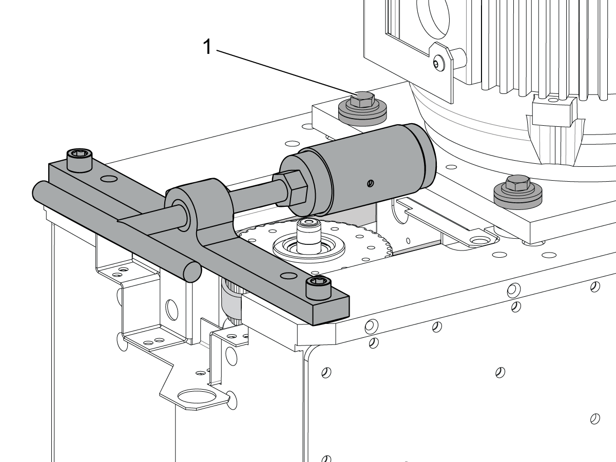

  • Für SK 40-Spindelkonus: Riemenspanner 40 T (T-1488)
  • Für SK 50-Spindel: Riemenspanner 50 T ( (T-1805)

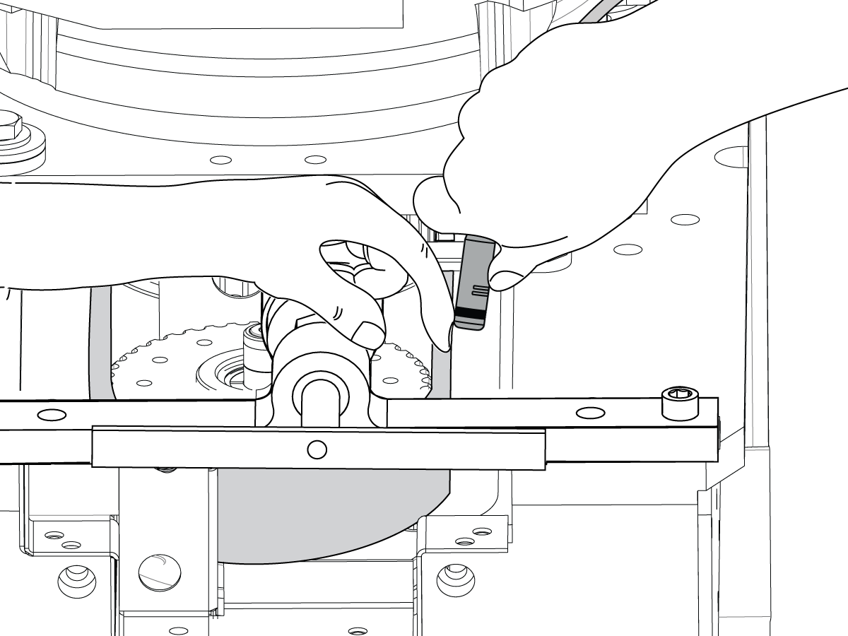

Lösen Sie die (4) Schrauben für die Platte, die den Motor hält.
Befestigen Sie den Riemenspanner am Kopfgussteil.
Ziehen Sie den Riemenspanner an der Platte fest, die den Motor hält. Tun Sie dies, bis der Riemen Spannung hat.
Ziehen Sie die (4) Schrauben für die Platte von Hand an.

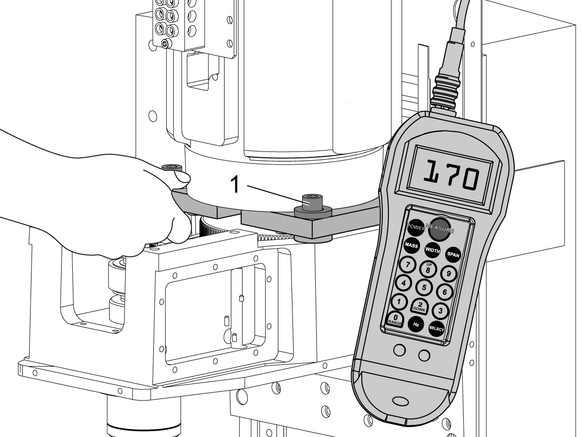

Schließen Sie das Sensorkabel an der Gates-Schallspannungsmesser.
Drücken Sie diese Reihenfolge auf dem Gates-Schallspannungsmesser
  1. Drücken Sie [POWER].
  2. Drücken Sie [MEASURE].

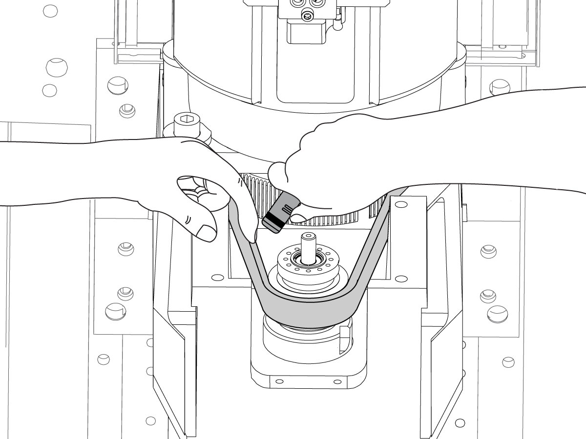

Platzieren Sie den Sensor etwa 3/8 Zoll (1 cm) vom Gurt entfernt. Ziehen Sie Ihren Finger schnell über die Kante des Gurtes ("ziehen" Sie den Gurt wie eine Gitarrensaite). Lassen Sie den Sensor den Gurt nicht berühren.
 Hinweis: Wenn Sie die erforderliche Vibration nicht mit Ihrem Finger erzeugen können, können Sie mit dem Griff eines Schraubenziehers auf den Riemen klopfen.
Vergleichen Sie den „Spannungswert“ aus der Tabelle mit dem Wert auf dem Zähler.
Wenn die Spannung zu niedrig ist, verwenden Sie das Gurtspannungswerkzeug, um den Gurt festzuziehen.
Wenn die Spannung zu hoch ist, verwenden Sie das Gurtspannungswerkzeug, um den Gurt zu lösen.
Messen Sie die Spannung erneut und nehmen Sie Anpassungen vor, bis die Riemenspannung korrekt ist.

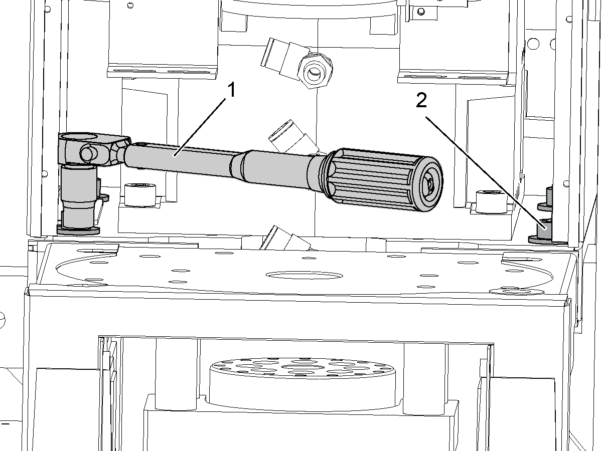

Ziehen Sie die (4) Schrauben [1] mit 50 ft-lbs (68 Nm) an.
Entfernen Sie das Gurtspannungswerkzeug.

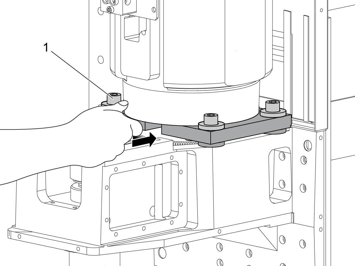

Lösen Sie die (4) Motorbefestigungsschrauben [1].
Schieben Sie die Motorhalterungsplatte von der Spindel weg, bis der Riemen gespannt ist.
Ziehen Sie die (4) Motorbefestigungsschrauben [1] von Hand an.

Wenn die Spannung zu niedrig ist, drücken Sie die Motorhalterungsplatte von der Spindel weg.
Wenn die Spannung zu hoch ist, drücken Sie die Motorhalterungsplatte zur Spindel hin.
Messen Sie die Spannung erneut, und nehmen Sie Anpassungen vor, bis die Gurtspannung korrekt ist.
Ziehen Sie die Schrauben mit 30 ft-lb (40,7 Nm) an.

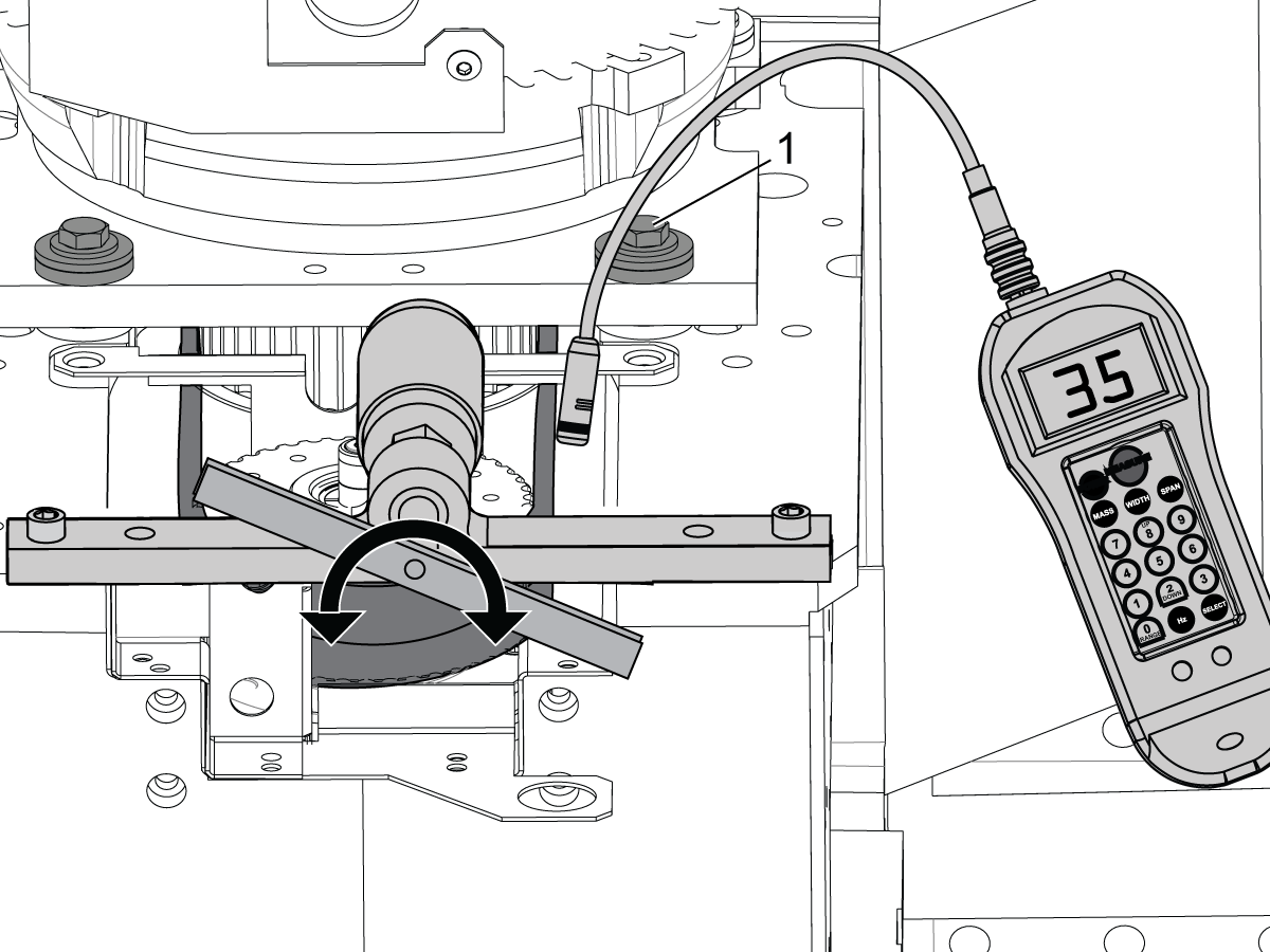

Öffnen Sie die Platte unter der Spindel, um Zugang zum Riemen zu erhalten.
Wenn die Spannung zu niedrig ist, erhöhen Sie die Höhe der Scherenbuchse.
Wenn die Spannung zu hoch ist, verringern Sie die Höhe der Scherenbuchse.
Messen Sie die Spannung wieder. Nehmen Sie Anpassungen vor, bis die Gurtspannung korrekt ist.
Verwenden Sie einen Drehmomentschlüssel [1], um die (4) Motorbefestigungsschrauben [2] mit 50 ft-lb (67 Nm) anzuziehen. Verwenden Sie einen Drehmomentschlüssel [1], um die (4) Motorbefestigungsschrauben [2] mit 50 ft-lb (67 Nm) anzuziehen.
Verwenden Sie eine 24" (610 mm) Buchsenverlängerung, um die unteren Schrauben zu erreichen.
