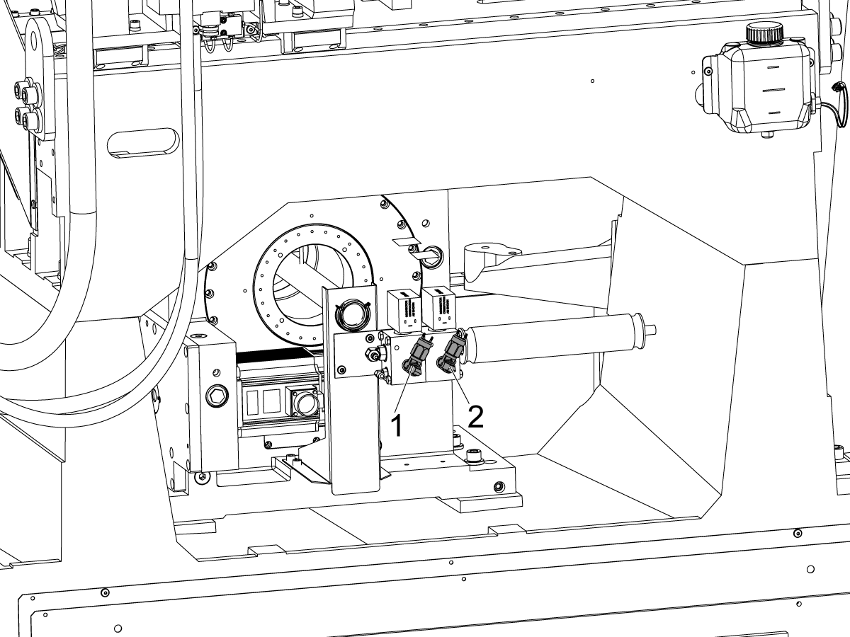

Schließen Sie die Hydraulikleitung der C-Achse an die Magnetauslassverschraubung [1] der C-Achse an.
Schließen Sie die Hydraulikleitung der B-Achse an die Magnetauslassbefestigung der B-Achse an [2].

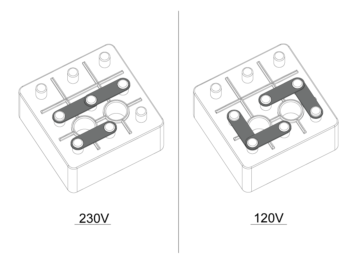

  • Öffnen Sie die Anschlussdose an der HPU [1]
  • In der J-Box sollte der Klemmenblock angezeigt werden.
  • Wenn Sie eine mit der E/A verdrahtete HPU installieren/ersetzen, richten Sie die Messing-Terminalanschlüsse in der 230 V-Konfiguration (LINKS) wie abgebildet aus.
  • Wenn Sie eine mit der PSUP verdrahtete HPU installieren/ersetzen, richten Sie die Messing-Terminalanschlüsse in der 120 V-Konfiguration (RECHTS) wie abgebildet aus.
  • Beachten Sie, welche Drähte an die einzelnen Klemmen angeschlossen sind. Stellen Sie sicher, dass sich diese Drähte an derselben Klemme befinden, nachdem Sie die Messingklemmenanschlüsse neu ausgerichtet haben.
