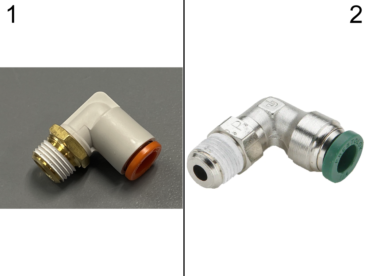

„Big Bore“, großer Spindeldurchlass O-Ringe zentrieren die Spindel-Führungsbuchsen zum Zugrohr und zur Verbindung nicht.
Ersetzen Sie für die folgenden Sätze der Spindel-Führungsbuchsen beide O-Ringe durch 93-3772. Siehe Drehmaschine  – Spindel-Führungsbuchse O-Ring – Ersatz
  • SPINDEL-FÜHRUNGSBÜCHSEN-KIT, 4,00 12
  • LINERKIT-4-ST40

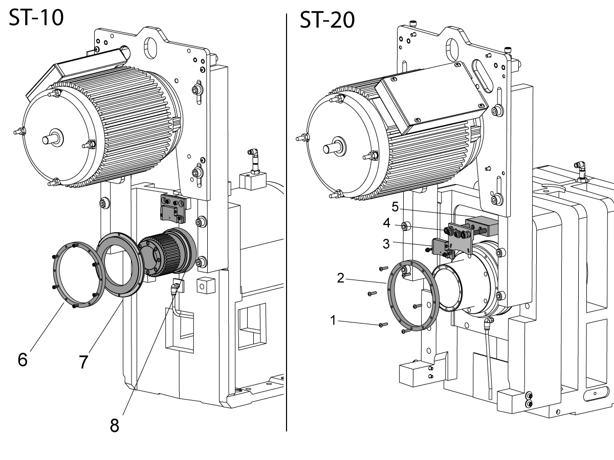

ST-15/20/25 Drehmaschinen und Varianten, die ab dem 8/1/2022 gebaut wurden, schalten den 5,6" berührungslosen Encoder, der an der Spindel montiert ist, auf einen 3" NCE auf der Motorausgangswelle. Die Spindel wurde mit einem Home-Schalter versehen, um eine wiederholbare Ausrichtung der Spindel beim Einschalten zu gewährleisten. Dieser Home-Schalter wurde für diese Maschinen nicht durch Parameter aktiviert.
Der Home-Schalter wurde auch nicht durch Parameter für alle NGC ST-50/55 Maschinen aktiviert, die 1/1/2021 und später gebaut wurden.
Aktualisieren Sie die Maschine auf die neueste Softwareversion und laden Sie die neuesten Konfigurationsdateien vom Serviceportal herunter.

Alarm 12.9107 SS (2. SPINDEL) ÜBERPRÜFEN SIE IHREN AUSGANGSPOSITIONSSCHALTER Steuerungsverlust der Spindel auf ST-Drehmaschinen. Stellen Sie sicher, dass der Schalter für Gegenspindel-Homestellung betriebsbereit ist. Siehe Abschnitt Schlichtspindel unten.

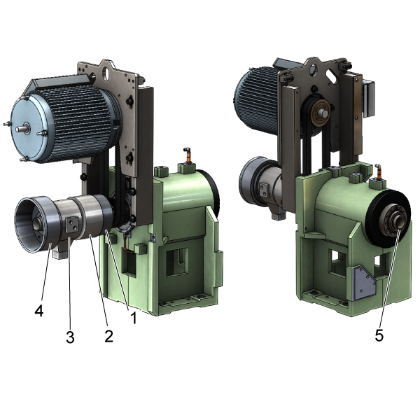

Section 2: Spindle Drivetrain Alignment
 Hinweis: Zur Veranschaulichung wird das Spannfutter entfernt. Das Spannfutter sollte nicht entfernt werden, um die folgenden Prüfungen durchzuführen.
Überprüfen Sie die Unrundheit an den folgenden Stellen und passen Sie diese bei Bedarf an:
  • Rundlauf des Drehkörpers des hydraulischen Stellglieds auf dem Stahlband [2] – NTE (darf nicht überschritten werden) 0,0005" TIR (gesamte angegebene Unrundheit)
  • Rundlauf des Adapters des hydraulischen Stellglieds in der Bohrung mit Innendurchmesser [1] – NTE  0,001"TIR
  • Rundlauf des Innendurchmessers des Zugrohrs [5].
    •  Wenn mehr als 0,010" TIR, könnte dies bedeuten, dass das Zugrohr nicht senkrecht zur Bohrung des Kolbens des hydraulischen Stellglieds steht.
    • Dies führt zu übermäßigen Vibrationen und das Zugrohr müsste neu installiert werden.

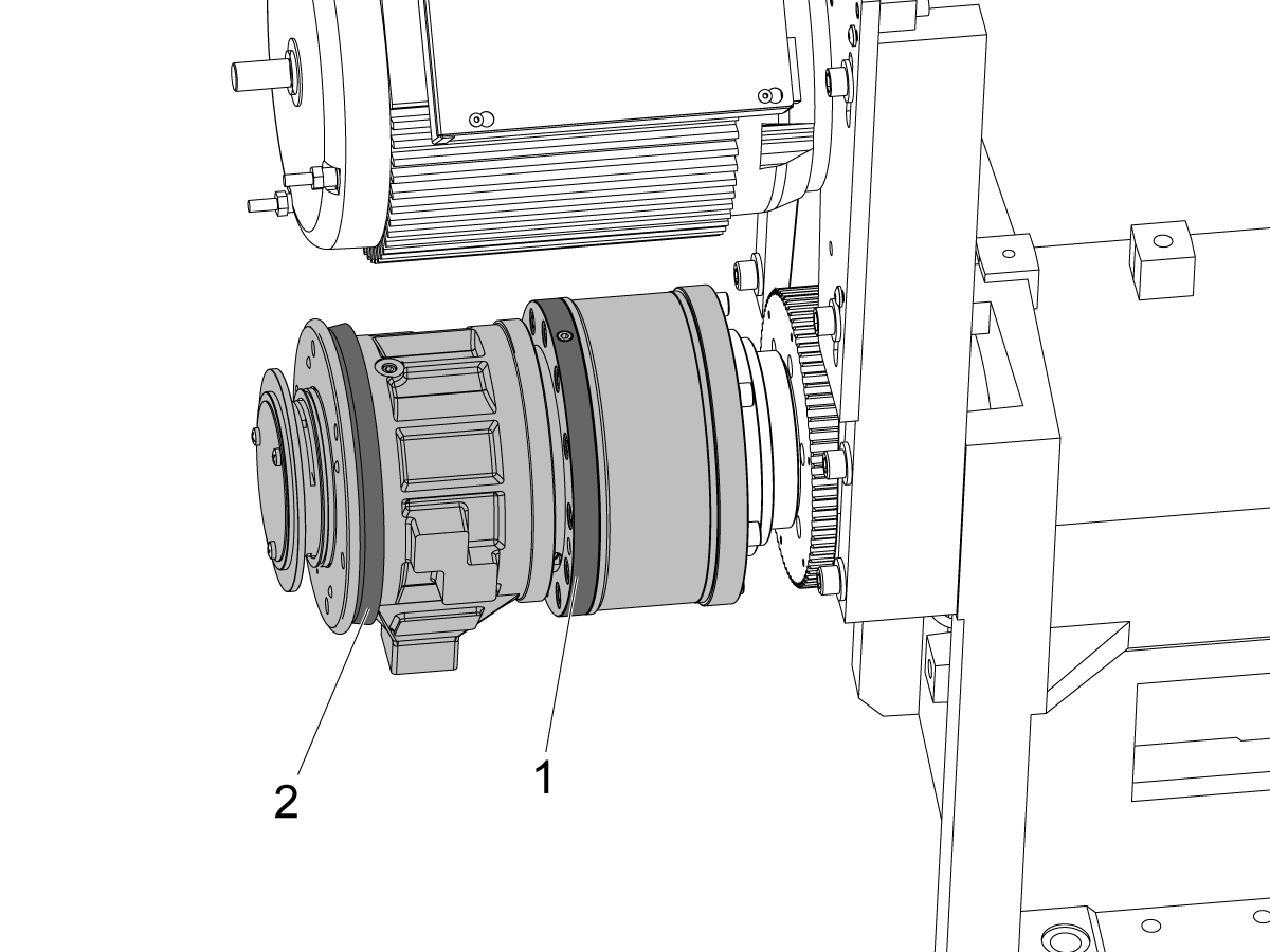

  • Messen Sie die Durchbiegung an der Seite des statischen Körpers des hydraulischen Stellglieds [3] oder des Kühlmittelkollektors [4] beim Drehen der Spindel. Wenn mehr als 0,0015" TIR gemessen werden, führt dies zu übermäßigen Vibrationen. Sie können versuchen, die Schrauben, mit denen das Stellglied an der Anschlussplatte befestigt ist, zu lösen und leicht auf den Drehkörper des Stellglieds zu bohren, bis die Abweichung der Unrundheit am statischen Körper verringert ist. Verwenden Sie den Vibrationsanalysator, um zu sehen, wie sich dadurch die Schwingungsverlagerungs- und Geschwindigkeitsdiagramme geändert haben.

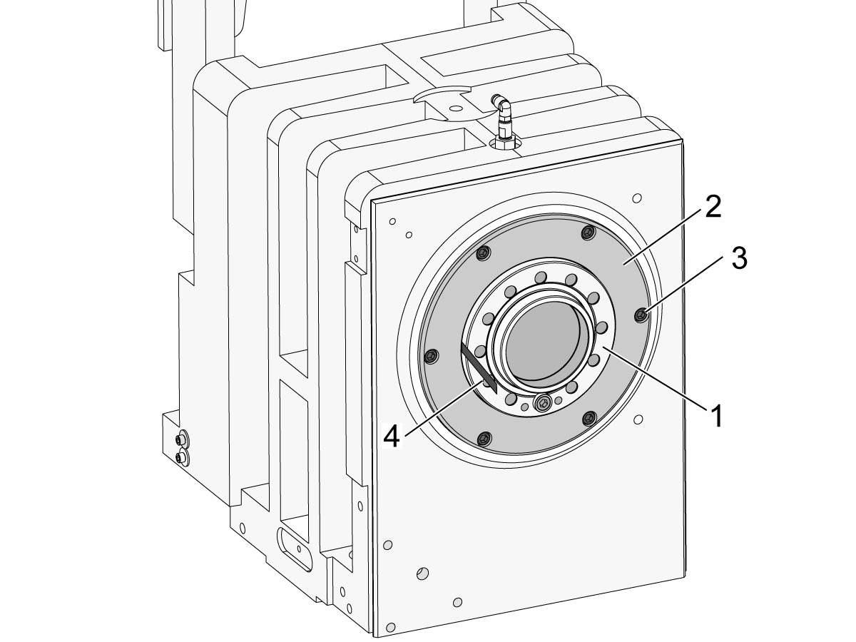

  • Überprüfen Sie den Abstand zwischen dem Haltering (vordere Spindelkappe) und der Spindelwellennase mit einer 0,001" Ausgleichsscheibe. Zur Ausrichtung:
    • Lösen Sie die Schrauben des Halterings.
    • Klopfen Sie auf den Haltering, um den Abstand auf 0,001" einzustellen.
    • Ziehen Sie die Schrauben in sternförmiger Reihenfolge an, bis sie gemäß der Haas Drehmomentkurve angezogen sind.
    • Überprüfen Sie den Abstand mit einer 0,001" Unterlegscheibe.

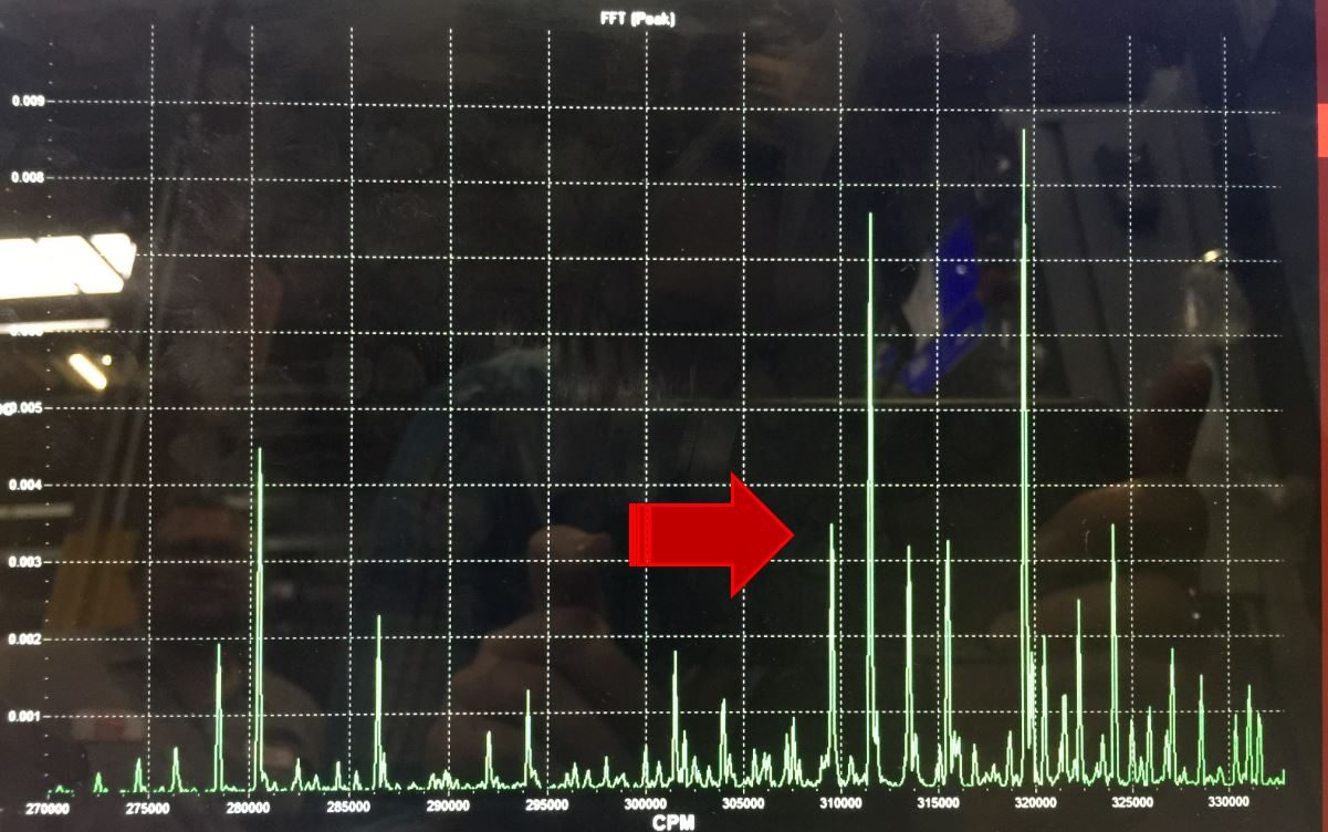

Verwenden Sie das Programm “Octavis Vibration Analyzer”, um den Zustand des Lagers zu überwachen.  Platzieren Sie den Beschleunigungsmesser seitlich auf dem Haltering des Spindelkopfs oder der Motorhalterung.
  • Führen Sie einen Vibrationstest über den gesamten Drehzahlbereich der Maschine hinweg durch, wobei Sie die folgenden Punkte beachten sollten:
    • Käfigrasseln – klingt, als ob die Kugellager auf den Laufbahnen laufen oder der Käfig klappert – [Velocity Plot 1]
    • Hochfrequentes Quietschen oder Quietschen, verursacht durch einen Kugelfehler oder einen beschädigten Laufring – [Geschwindigkeitsdiagramm 2]
    • Wenn Sie auf eine Drehzahl stoßen, bei der die Maschine Geräusche macht, überprüfen Sie die Geschwindigkeitsdiagramme auf Anzeichen von Lagerschäden oder Käfigrasseln.
    • Oberschwingungsknoten, bei denen die Maschinenverschiebung verstärkt wird – diese sehen aus wie plötzlich erhöhte Wertspitzen auf dem Verschiebungsdiagramm.  Stimmen diese Oberschwingungsknoten mit der Drehzahl überein, bei der die Maschine vibriert? Wenn ja, dann hat die Maschine mit einer Resonanzfrequenz zu kämpfen.

Finishing Spindle : Alarm 12.9107
Haas-Schlichtspindeln, die bei Maschinen der ST-Serie verwendet werden, nutzen einen Home-Schalter, im Gegensatz zur Spindel bei Drehmaschinen der DS-Serie.
Entfernen Sie die Blechverkleidung und überprüfen Sie die Funktionalität des Home-Schalters [1].
Siehe Näherungssensor – Leitfaden zur Fehlerbehebung für weitere Details.
