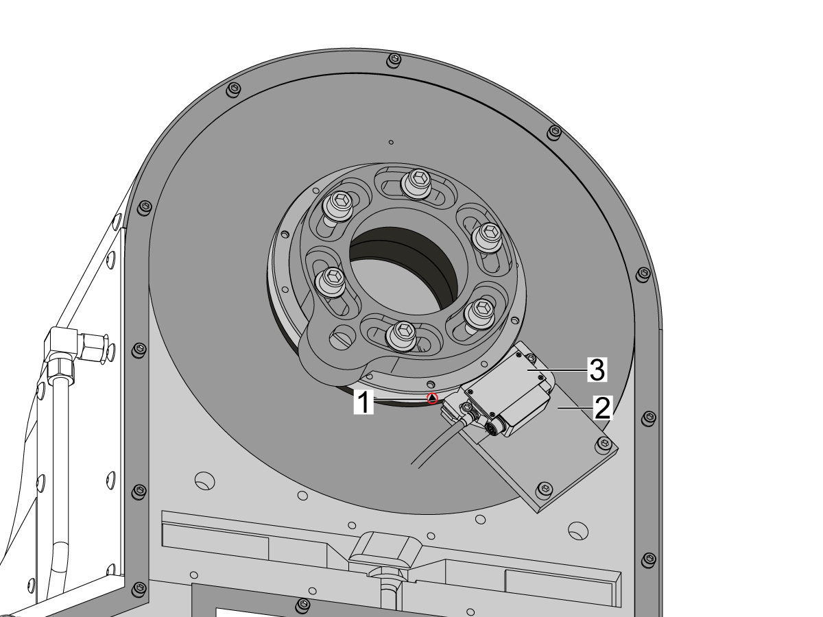

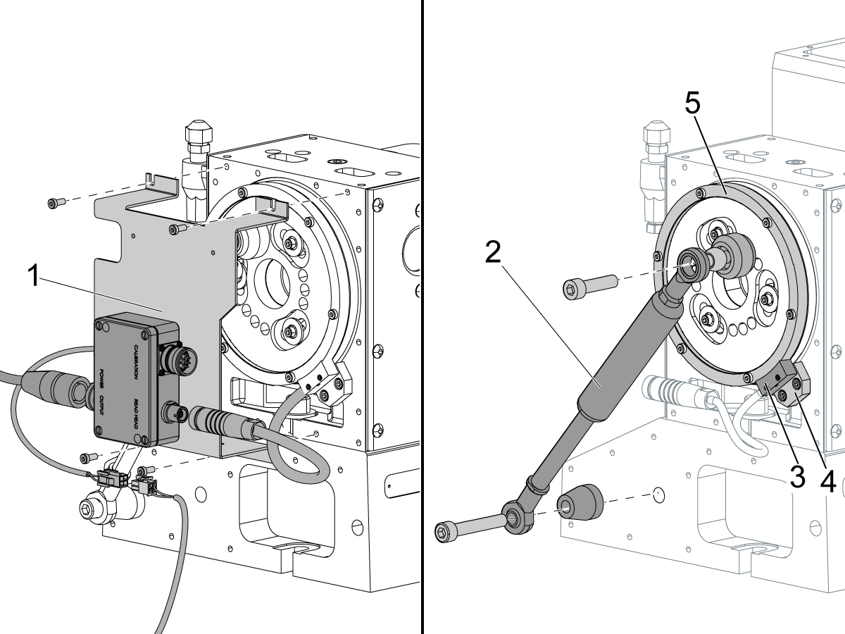

Retire el soporte del conjunto de interpolación [1].
Gire el basculante de doble apoyo hasta 180° para retirar el contrapeso [2] y marque el orificio al que se montó el contrapeso.
Gire el basculante de doble apoyo de nuevo a 0°.
Retire el cabezal de lectura del codificador [3] y el montaje del cabezal de lectura [4].
Apague la máquina.

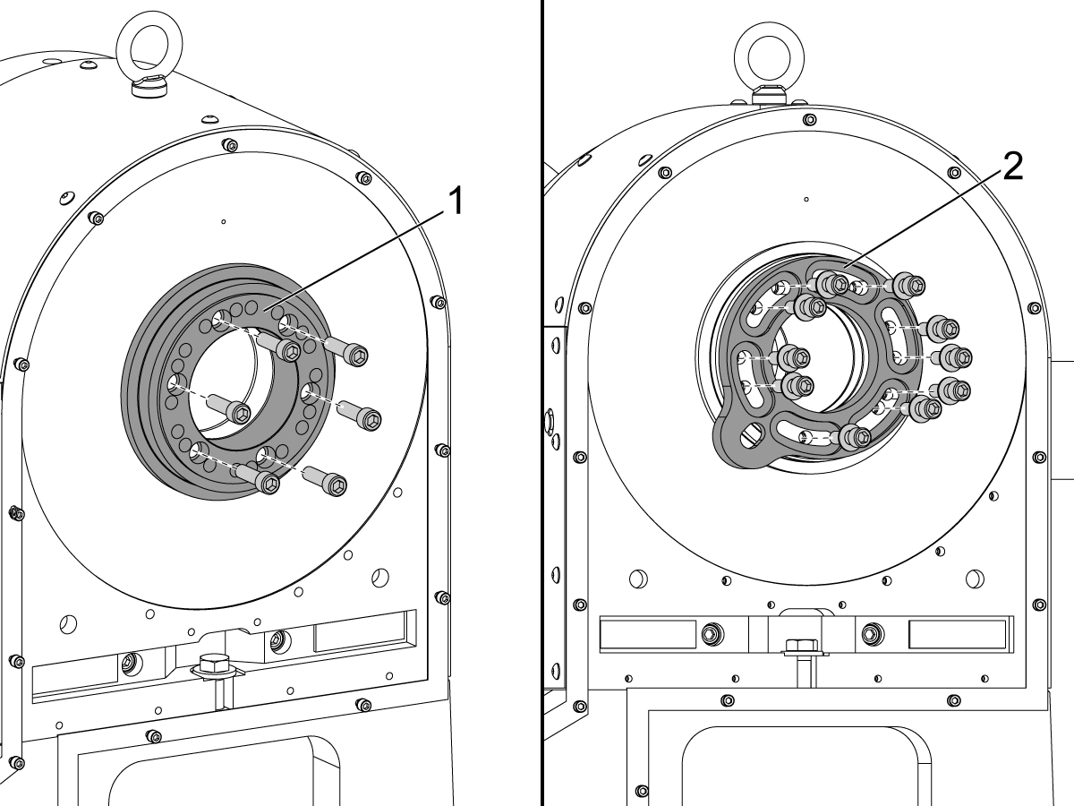

Retire la escala del codificador usando cuatro (4) SHCS M6x25 (40-0083) espaciados uniformemente.
Gire por igual los tornillos media vuelta hasta retirar el anillo de la escala [5].
Una vez retirada la escala, alise las rebabas de piedra del soporte dejados por los tornillos SHCS al retirarla.

Retire completamente el montaje del contrapeso y el montaje de la escala y sustitúyalos por piezas nuevas del kit 20-5599A  [1]  y 20-5503A [2].

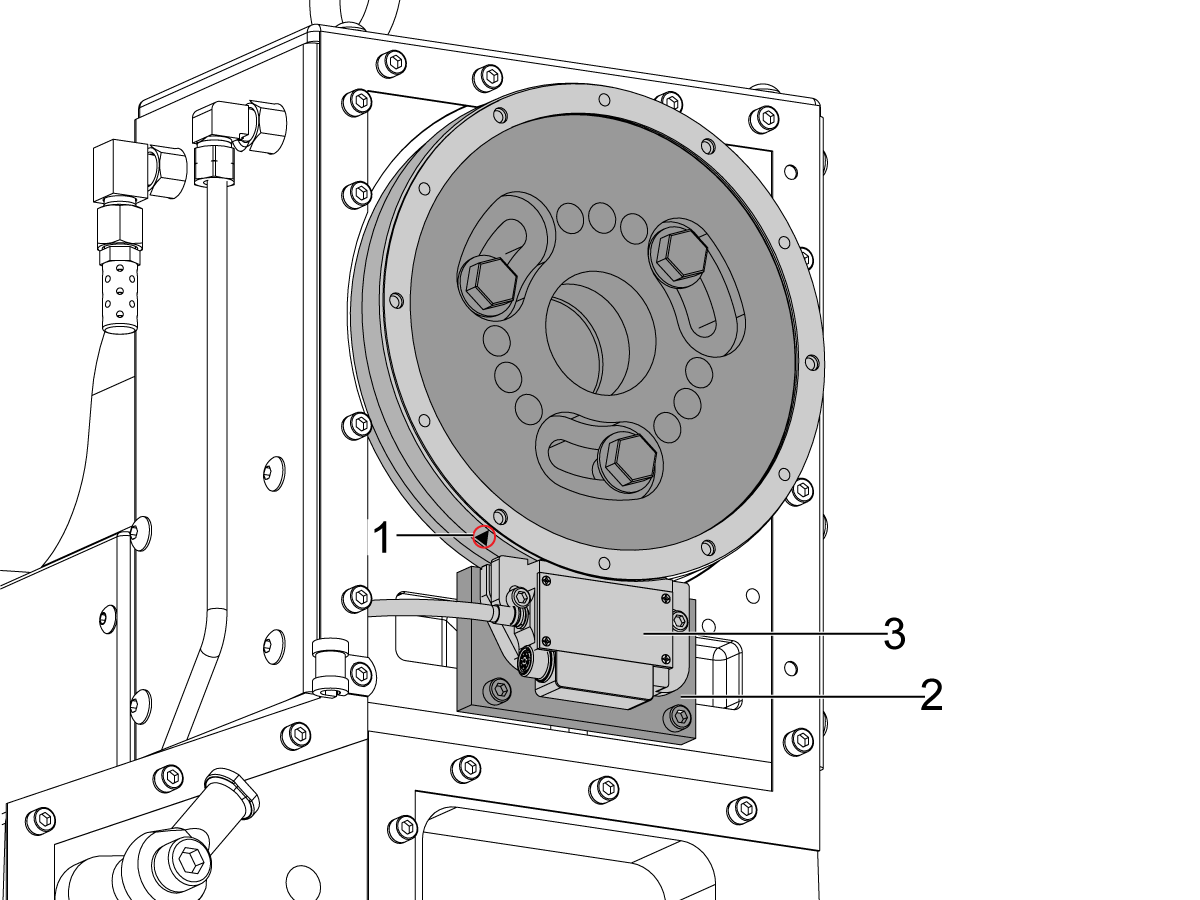

Instale el montaje del cabezal de lectura de repuesto [2] con los siguientes herrajes:
  • TR160/-2 / TR210: 2x 10-32 SHCS (40-1645) y 2 arandelas (45-1737)
Caliente la escala de repuesto con una placa caliente a no más de 250 °F (120 °C) durante 4 minutos.
Al instalar la escala en el soporte de la escala, el punto en el soporte de la escala debe estar en el sentido de las agujas del reloj (a la izquierda) desde el cabezal de lectura  [1] cuando esté instalado.
Instale el cabezal de lectura  [2] en el soporte del cabezal de lectura con el siguiente hardware:
  • 2 SHCS 8-32 (40-1801)
  • 2 arandelas (45-0042)
Con el espaciador suministrado de AMO (0,006” ±0,004), ajuste el espacio entre el cabezal de lectura y la escala.

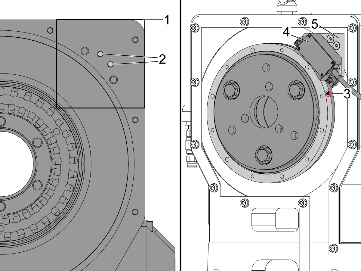

Imprima la plantilla en el enlace siguiente.
Plantilla TR160Y
Alinee la plantilla [1]  en la esquina superior derecha y los bordes del lado accionado del basculante de doble apoyo.
Marque las ubicaciones de los orificios de la plantilla en el basculante de doble apoyo.
Taladre y rosque orificios de 10-32 [2] en esas ubicaciones.
Después de taladrar y roscar, limpie el basculante de doble apoyo de cualquier viruta o partícula.
Instale el montaje del cabezal de lectura de repuesto con el siguiente hardware:
  • TR160Y: 2x 10-32 FHCS (40-1702)
Al instalar la escala en el soporte de la escala, coloque un punto [3] en su soporte. Cuando esté instalada, el punto debe quedar en el sentido de las agujas del reloj (hacia la izquierda) desde el cabezal de lectura.

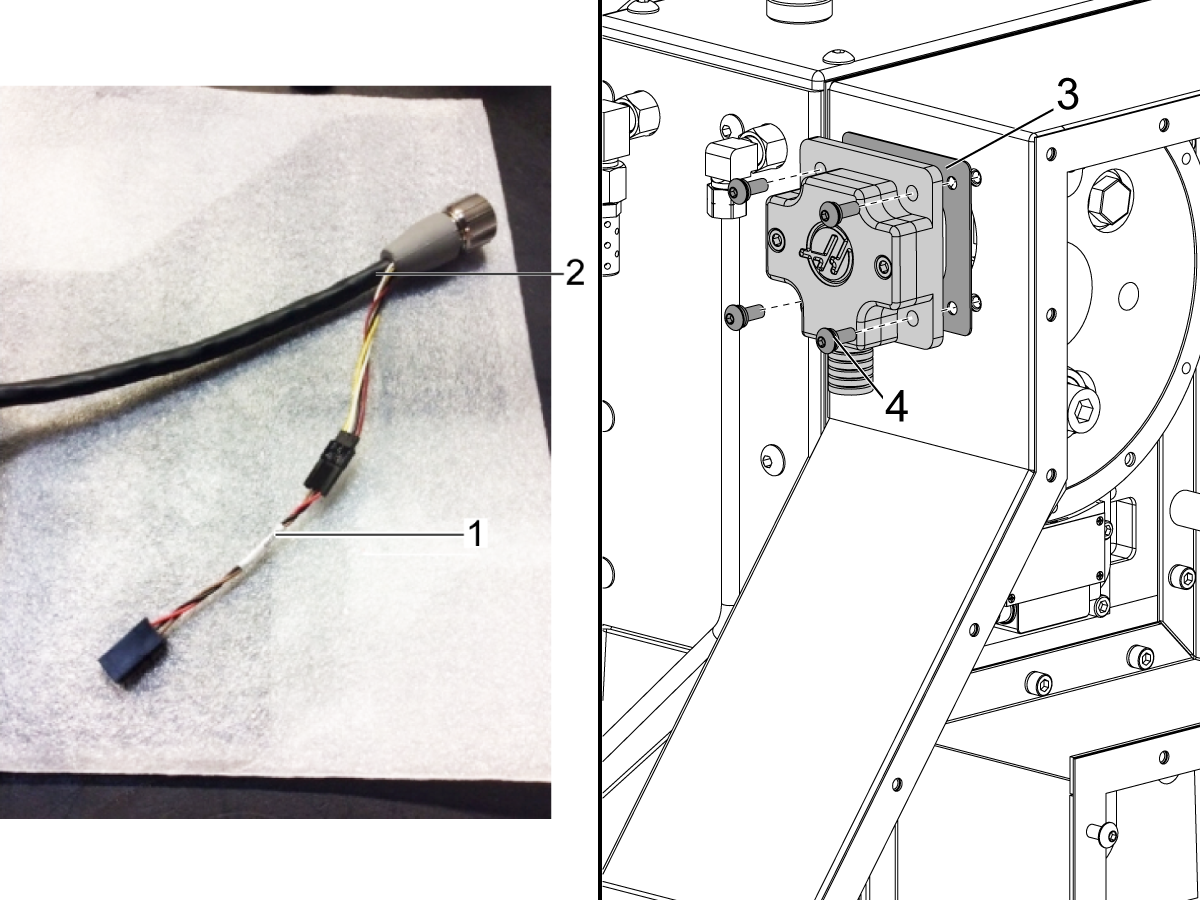

Conecte los cables 32-10057 [1] y 32-10055B [2] con grasa dieléctrica en la conexión.
Sustituya el cable de escala existente por un nuevo cable de escala (32-10055B) [2], adaptador (32-10057) [1] y junta de caja de conexiones (57-4133A) [3] con el siguiente hardware:
  • 4x 8-32 BHCS (40-1677) [4]
  • 4 arandelas (49-4110 [4]

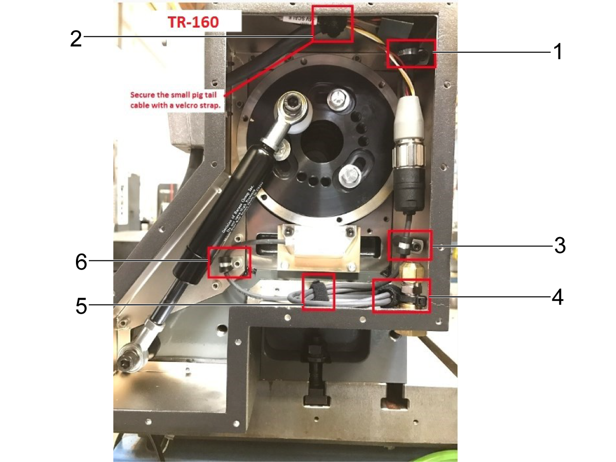

Consulte esta sección y la imagen para el TR160/-2
Sustituya las juntas necesarias (57-4725A/ 57-4726A) en el cerramiento.
Instale el siguiente hardware y correas en las ubicaciones que se muestran:
  • [1] un separador (20-5629), un SHCS (40-1760) y una abrazadera de cable (59-2040)
  • [2] una brida de velcro para cables (70-0022)
  • [3] un separador (20-5629), un SHCS (40-1760) y una abrazadera de cable (59-1334)
  • [4] una brida de velcro para cables (70-0022) y una brida para cables de nailon (70-0020)
  • [5] una brida de velcro para cables (70-0022)
  • [6] una abrazadera de cables (59-1334)

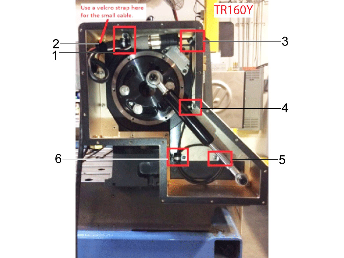

Consulte esta sección e imagen para el TR160Y
Sustituya las juntas necesarias (57-0240A/ 57-0241A) en el cerramiento.
  • [4] una abrazadera de cables (59-1334)
  • [5] una abrazadera de cables (59-2040)
  • [6] una abrazadera de cables (59-2040)

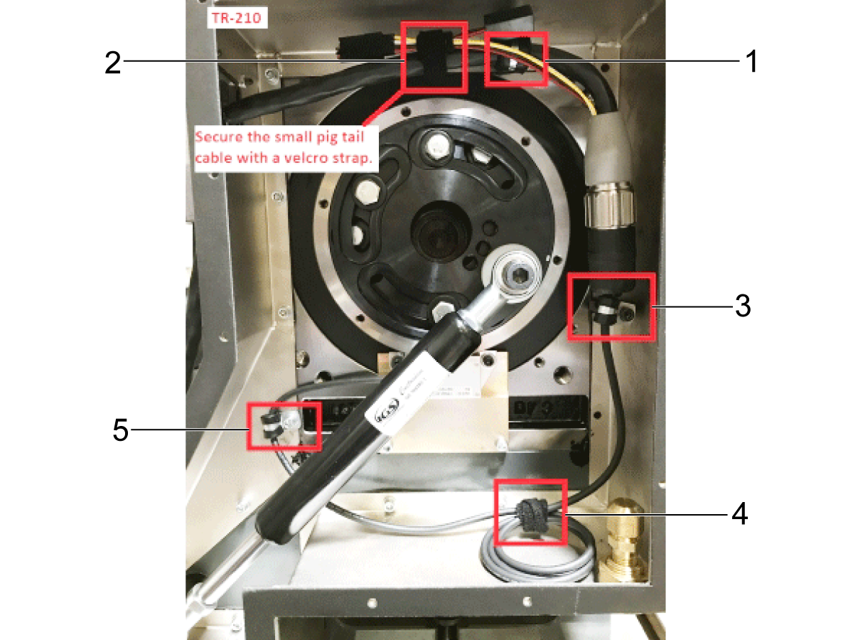

Consulte esta sección y la imagen para el TR210
Sustituya las juntas necesarias (57-4133A/57-4657A) en el cerramiento.
  • [4] una brida para cables (70-0020) y una brida de velcro para cables (70-0022)
  • [5] una abrazadera de cables (59-1334)

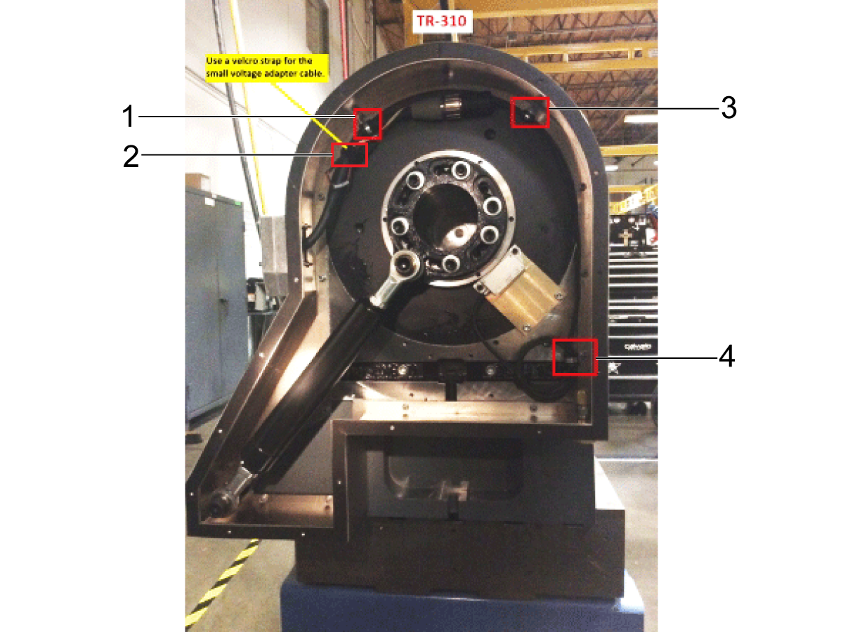

Consulte esta sección y la imagen para el TR310
Sustituya las juntas necesarias (57-4643A/57-4644A) en el cerramiento.
  • [4] una abrazadera de cables (59-2040)
