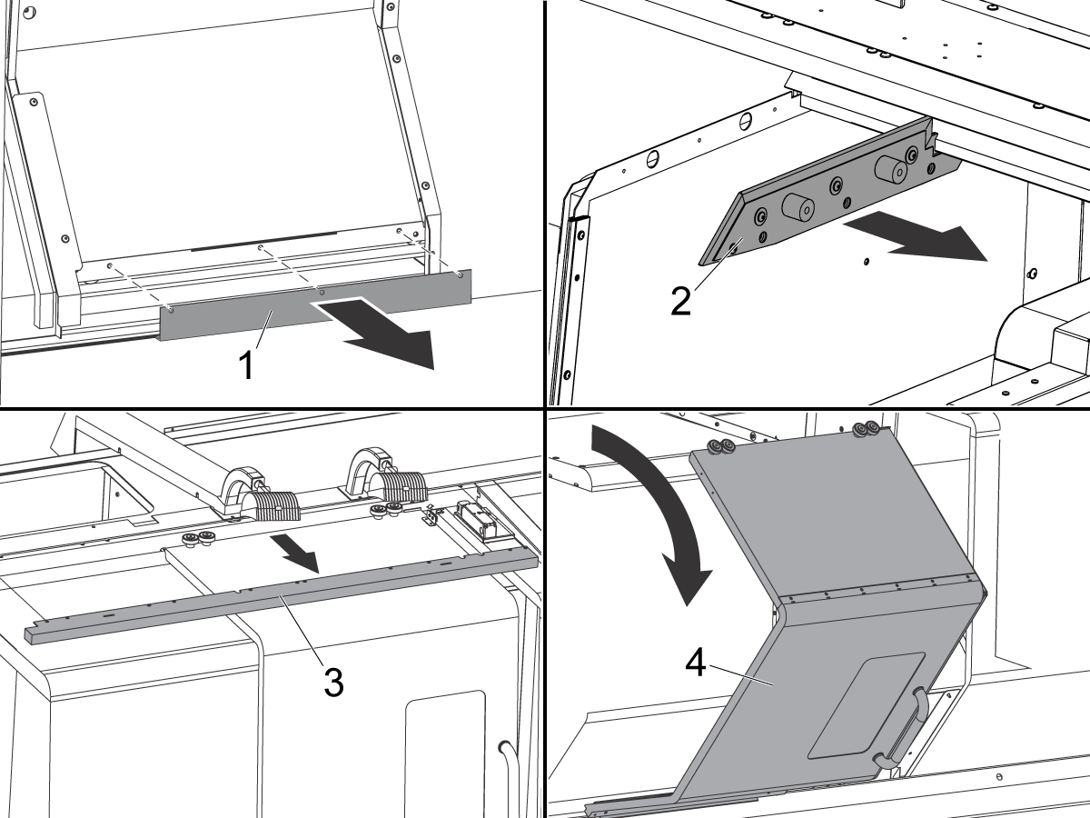

[POWER OFF]を押します。
メイン回路ブレーカーを オフ の位置に設定します。
メイン回路ブレーカーをロックします。承認済みの安全タグ付きの承認済みロックを使用します。
これらの部品を取り外します。
  • ドア内部の下部ローラーカバー[1]
  • 上部ワイパーアセンブリ[2]
  • トップドアトラック[3]
 注意: 上部ドアトラック[1]を取り外す前に、ドアを支えます。
  • ドア[4]
 注記: ドアが取付けられている場合、窓の固定具を取り外すことはできません。

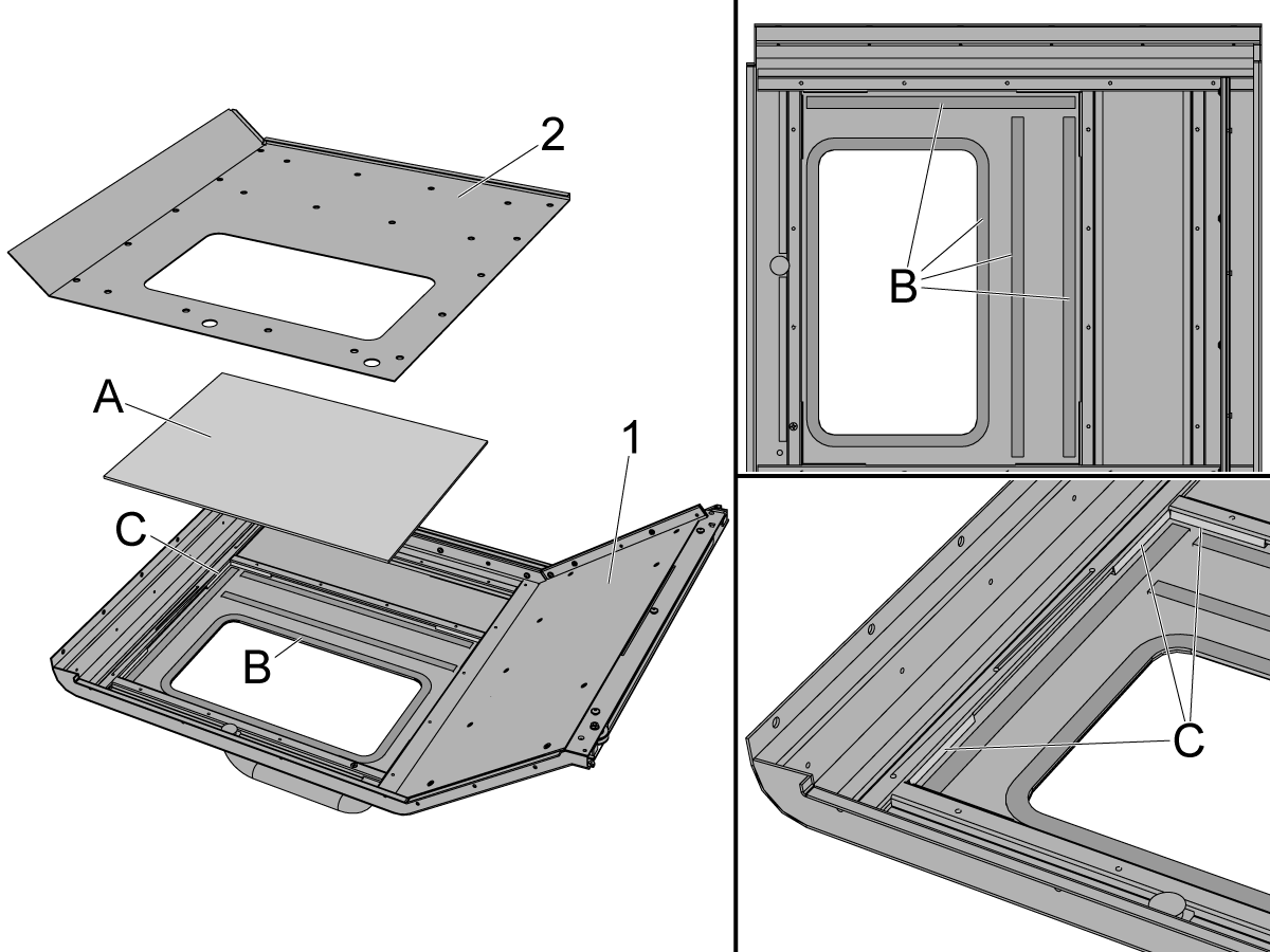

固定具[2]、古いフォームテープ[B]、古いガラスウィンドウ [A]を、慎重に取り外します。
スクレーパーを使用して、古いフォームテープ [B] を、ドア[1]からすべて完全に取り除きます。残っているすべてのテープの領域をクリーニングします。
古いエッジトリム [C] を、各コーナーで交換します。
新しいFOAM TAPE [B] を1ピースにカットし、窓の開口部の端に沿って貼付けします。ドアに貼付けするには、さらに3枚の細片をカットします。窓を支える位置に、細片を敷きます。細片は、ドアのZ字型チャネルと干渉してはなりません。4枚のテープを貼付けします。窓の開口部に沿った1枚のテープの端に3/4”のオーバーラップを作ります。
古い部品を取り外したのと逆の順序で、新しい部品を取付けします。
 注意:一部の窓には、新しいGLASS WINDOW [A]の窓枠に、ラベル"THIS SIDE OUT"が刻印されます。このラベルは、ドアの外側を向いている必要があります。 窓に刻印がない場合、窓はどの方向にも設置できます。
すべてのチップを、ドアトラックから取り除きます
これらの部品を取り付けます。
  • ドア[4]
 注意: ドアを支え、落下しない様に保持してください。
  • トップドアトラック[3]
  • ドアの上部ワイパーアセンブリ[2]を取り外します。
  • ドア内部の下部ローラーカバー[1]
フェルトの全長が、ドアに均等に接触することを確認してください。必要に応じて、ネジを緩めて各ワイパーのフェルトを調整します。
