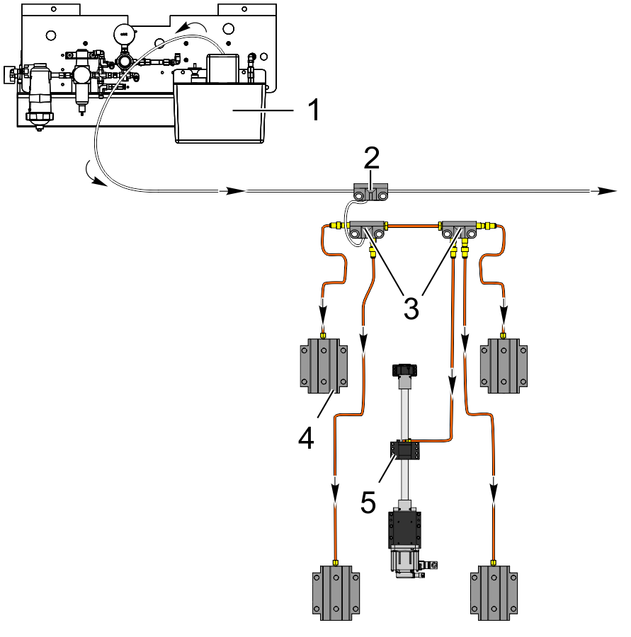

축 윤활 사이클
Bijur 기계식 오일 펌프는 축 동작 30분마다 (1)의 펌프 사이클의 속도(3ml)로 축을 윤활합니다.
탱크 [1]의 오일은 나일론 튜브를 통해 주요 분배 매니폴드 [2]로 이동합니다.
참고: 권장 윤활유 유형은 Haas 기계 구성품을 위한 윤활유 테이블을 참조하십시오.
주요 분배 매니폴드 [2]는 축 매니폴드 [3]로 오일을 보냅니다.
참고: 일부 기계는 축 매니폴드의 수가 다릅니다.
오일은 축 매니폴드 [3]로에서 구리 튜브를 통해 이동합니다. 구리 튜브는 오일을 분배하여 선형 가이드 트럭과 볼스크루를 윤활합니다.
참고: 각 축에는 (2~6)개의 선형 가이드 트럭 [4]과 (1)개의 볼 너트 [5]가 있습니다.
참고: 볼 너트로 가는 (1)개의 구리 튜브와 각 선형 가이드 트럭으로 가는 (1)개의 구리 튜브가 있습니다.
축 매니폴드 피팅 정보
Bijur 기계식 오일 펌프 윤활 시스템은 축 매니 폴드에 계량 장치 [1]를 사용합니다. 선형 가이드 트럭은 어댑터 피팅 [2]을 사용합니다. 아래 목록은 계량 장치와 어댑터 피팅의 차이점을 설명합니다.
계량 장치는 선형 가이드 트럭이 아닌 축 매니 폴드에만 있습니다.
어댑터 피팅은 계량 장치보다 작으며 오일 유량을 계량하지 않습니다.
계량 장치에는 샤프트에 방향 화살표가 새겨져 있습니다.
참고: 볼스크루와 리니어 가이드는 다른 양의 오일을 얻습니다. 이 상태는 정상입니다.
참고: 이 시스템의 구리 튜브는 길이가 동일하지 않습니다 .
