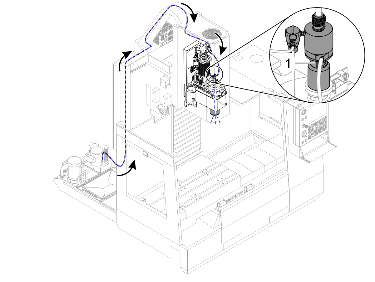

Entfernen und notieren Sie die Position dieser Teile aus der lagerlosen TSC-Verbindung [6].
  • Hochdruck-Geflechtschlauch [1]
  • 20' (6096 mm) 1/4" grauer Schlauch [2]
  • 5' (1524 mm) 1/4" grauer Schlauch [3]
  • Klemme für den 3/8" schwarzen Schlauch [4]
  • 3/8" schwarzer Schlauch [5]

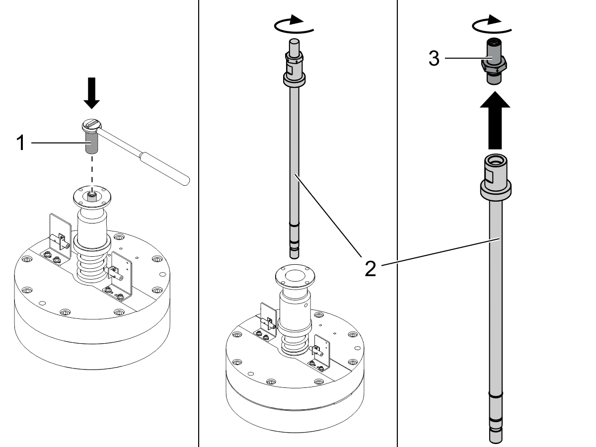

Verwenden Sie eine 1" tiefe Buchse [1], um die Verlängerungsrohr-Baugruppe zu lösen. Drehen Sie die Baugruppe im Uhrzeigersinn, um sie zu lösen.
Entfernen Sie die Verlängerungsrohr-Baugruppe [2]. Drehen Sie die Baugruppe im Uhrzeigersinn, um sie zu lösen.
Entfernen Sie die Welle [3] der Verlängerungsrohr-Baugruppe. Drehen Sie die Welle im Uhrzeigersinn, um sie zu lösen.

So montieren Sie die Verlängerungsrohr-Baugruppe [2]:
  • Tragen Sie das Schmierfett Red-I auf den O-Ring der Welle [1] und auf die Baugruppe [2] auf.
  • Montieren Sie die Welle [1] an der Verlängerungsrohrbaugruppe [2].
  • Führen Sie die Baugruppe [2] durch den TSC-Adapter.
 Hinweis: Stellen Sie sicher, dass sich die Feder im Adapter befindet.
  • Drehen Sie die Baugruppe [2] gegen den Uhrzeigersinn, um sie festzuziehen. Verwenden Sie die 1" (25 mm) tiefe Buchse [3].
  • Ziehen Sie die Baugruppe [2] mit einem Drehmoment von 47,4 Nm (35 ft-lb) an.
  • Entfernen Sie das Spindelverriegelungswerkzeug.
  • Verwenden Sie die Messuhr, um den gesamten angezeigten Unrundheit (TIR) der Welle [2] zu messen.
 Hinweis: Die TIR muss kleiner als 0,025 mm (0,001") sein. Wenn die TIR mehr als 0,025 mm (0,001") beträgt, wenden Sie sich an den Haas-Service.

Montieren Sie die folgenden Teile auf die neue lagerlose TSC-Verbindung [1]:
  • Hochdruck-Geflechtschlauch [3]
  • 20' (6096 mm) 1/4" grauer Schlauch [4]
  • 5' (1524 mm) 1/4" grauer Schlauch [5]
  • Klemme für den 3/8" schwarzen Schlauch [6]
  • 3/8" schwarzer Schlauch [7]

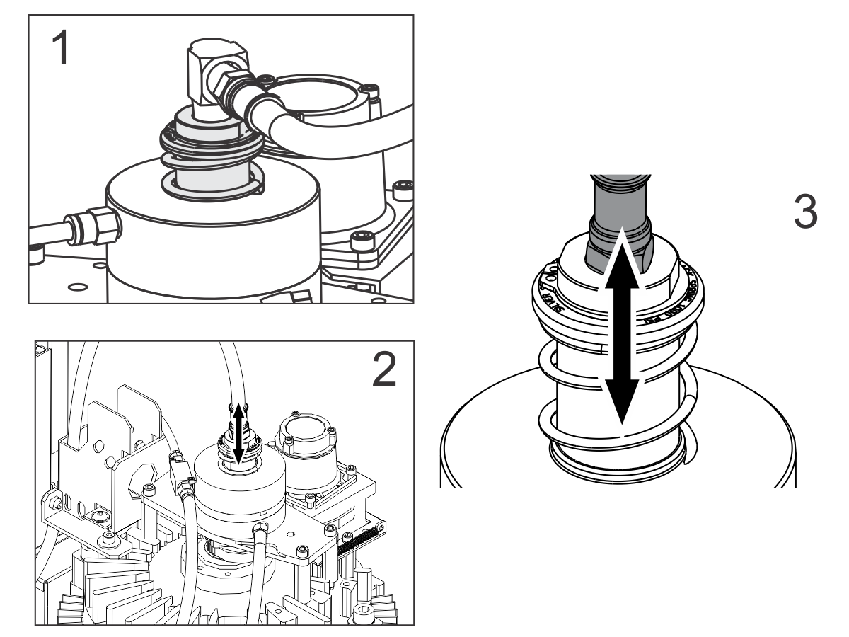

Wenn die Maschine über eine lagerlose TSC-Verbindung verfügt, bewegt sie sich im 7-Sekunden-Takt auf und ab. Die Auf- und Abwärtsbewegung ist klein.
Die Abbildung zeigt die Auf- und Abbewegungen bei SK 40 [1], SK 40 (CALM) [2] und SK 50 [3] Maschinen.

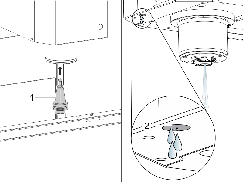

Platzieren Sie einen TSC-Werkzeughalter [1] in der Spindel. Drücken Sie [AUX CLNT], um den TSC zu starten.
Der richtige Vorgang ist wie folgt:
  1. Das Kühlmittel fließt korrekt aus dem TSC-Werkzeughalter.
  2. Aus dem Vakuumgeneratorschlauch fließen ein paar Tropfen [2].

Die lagerlose TSC-Verbindung bewegt sich im 7-Sekunden-Takt auf und ab. Die Auf- und Abwärtsbewegung ist klein.
