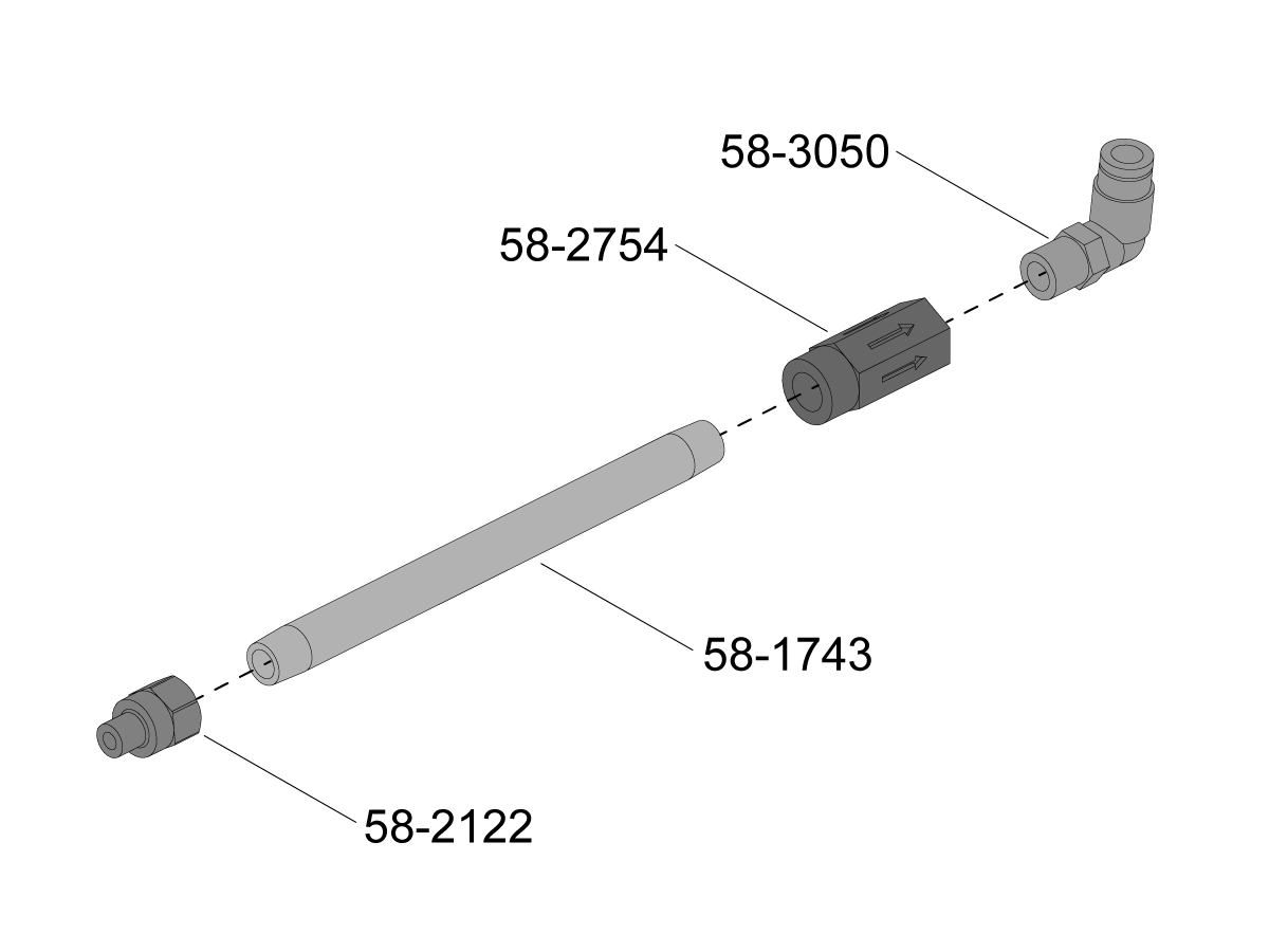

Preparation - Bleed Tool Assembly
Assemblare lo strumento di sanguinamento come mostrato.
Se necessario, utilizzare nastro sigillante per filettature in teflon.
Nota: Assicurarsi che le frecce sulla valvola di ritegno puntino verso il 58-3050

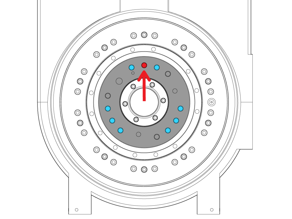

  • Posizione iniziale dell’asse B.
  • Premere MDI, programma "M11", premere il ciclo.

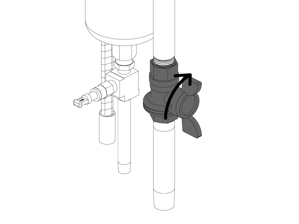

  • Aprire il pannello lubrificante sul lato cambio utensile della macchina
  • Ruotare la valvola di spegnimento dell’aria per spegnere l’aria dalla macchina
    • Le alette della valvola devono essere perpendicolari al tubo
Eliminare la pressione dell’aria in eccesso dalla macchina tirando e tenendo l’anello sulla valvola di spurgo fino a quando non si sente più l’aria fuoriuscire.

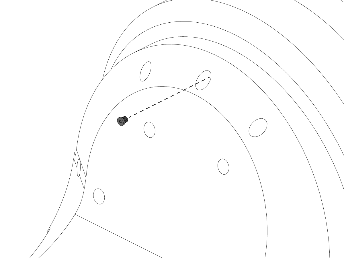

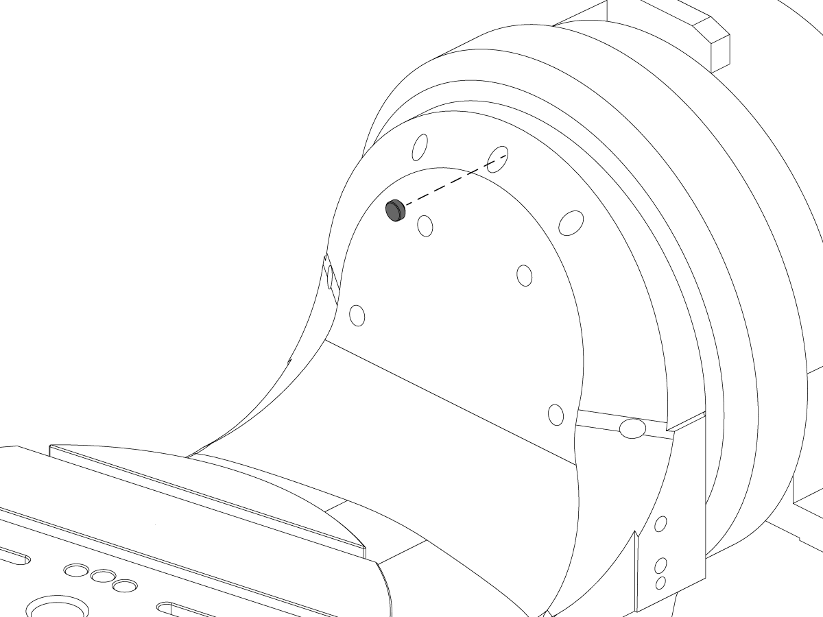

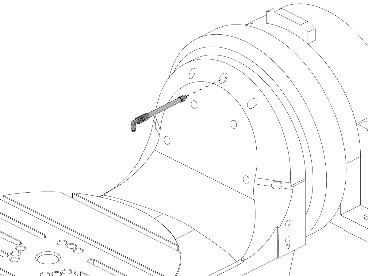

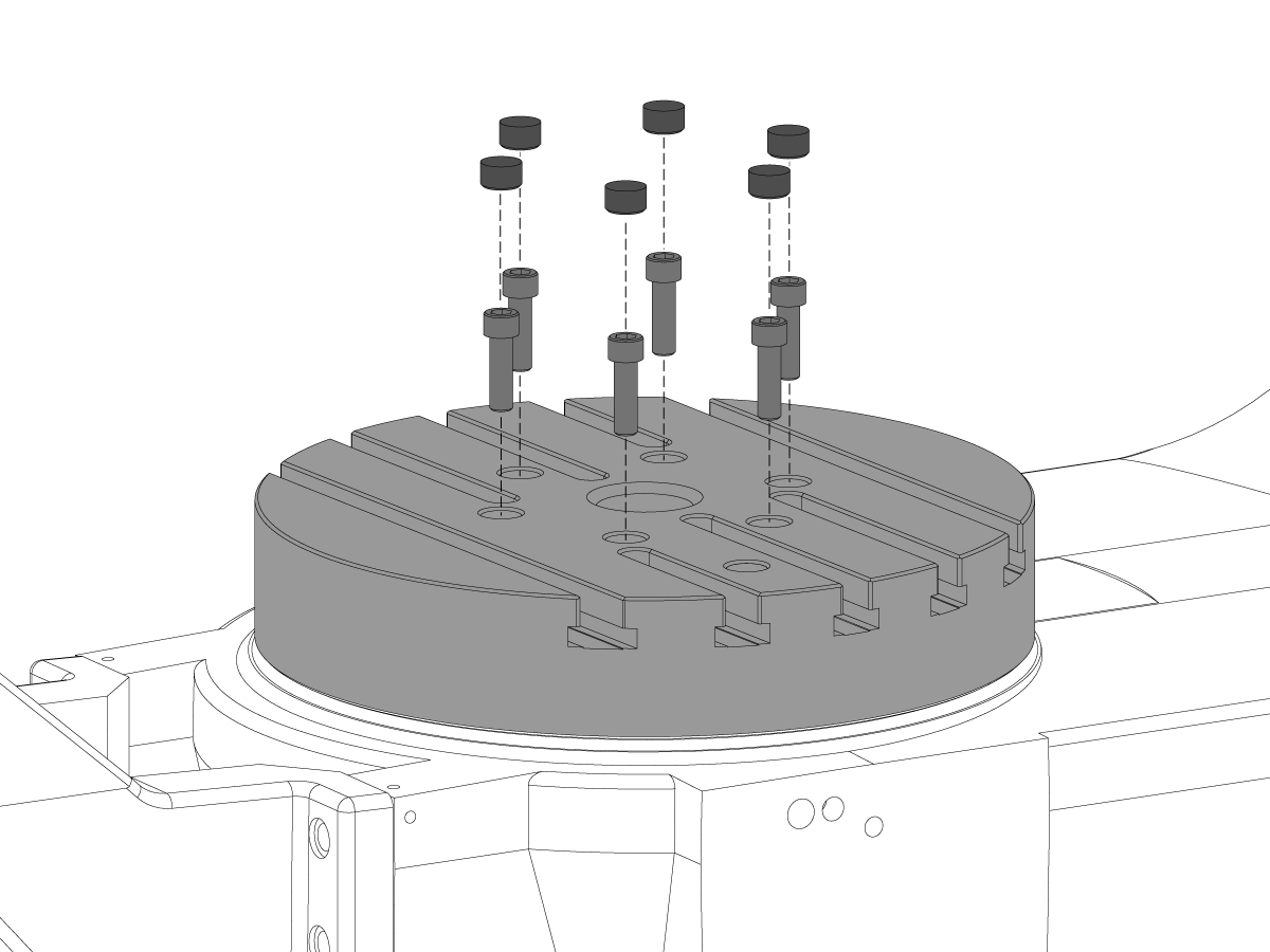

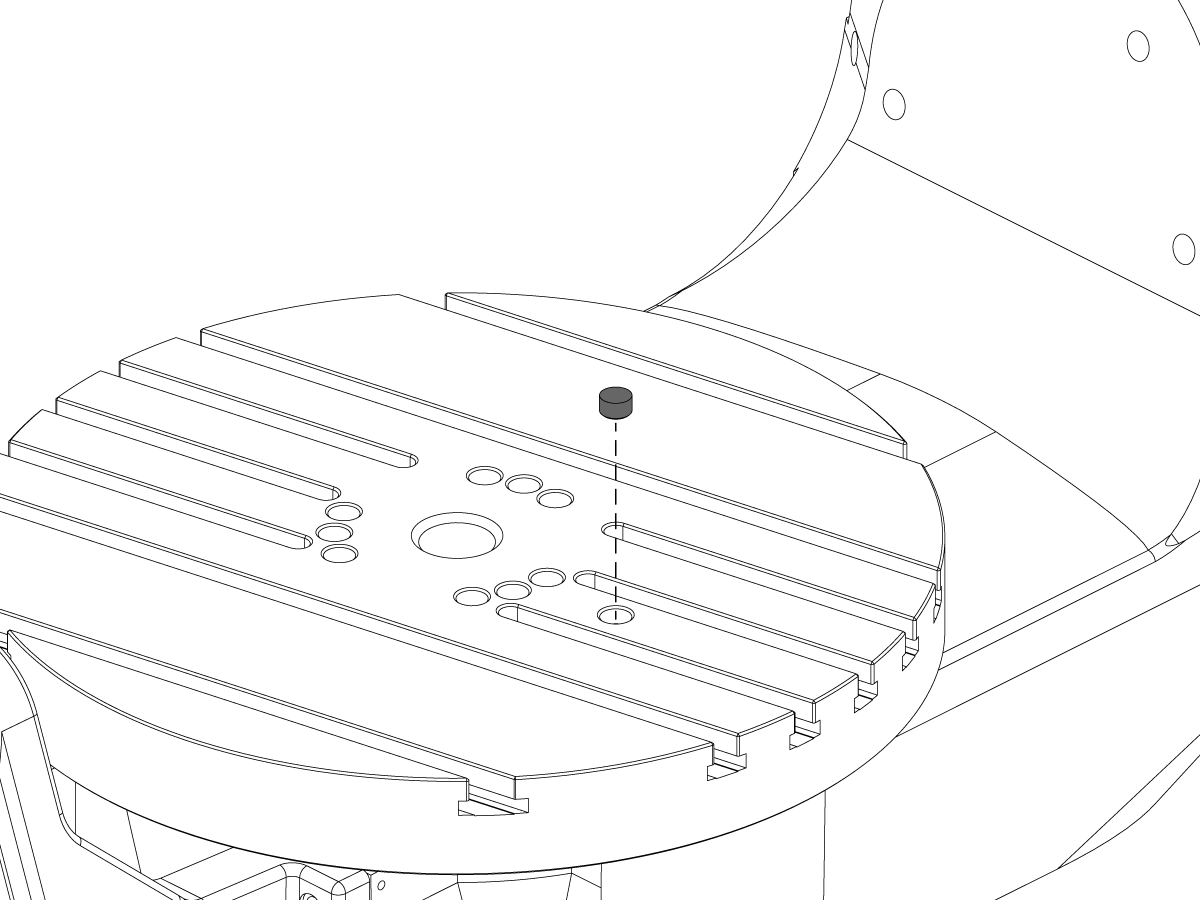

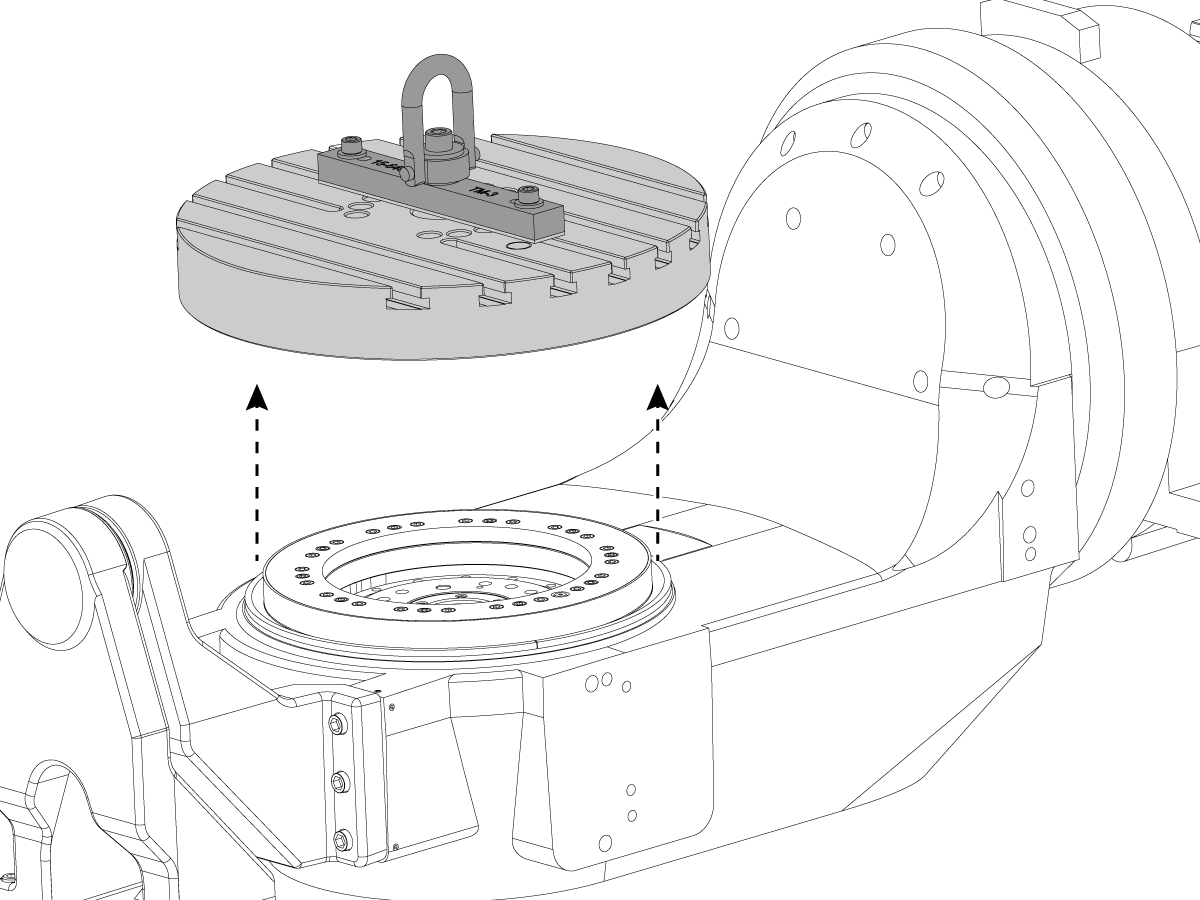

  • Rimuovere il tappo di accesso
  • Per farlo, praticare un foro pilota, quindi avvitare una vite in legno da utilizzare come maniglia per estrarre il tappo

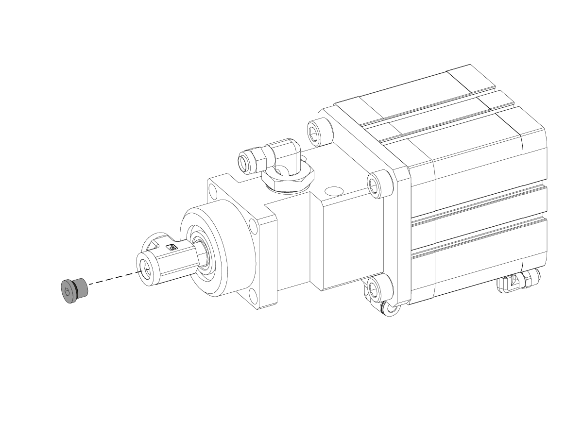

Utilizzare una chiave a brugola con impugnatura a T per rimuovere il tappo filettato del freno dei freni.
Nota: Fare attenzione a non far cadere questo tappo nella fusione.

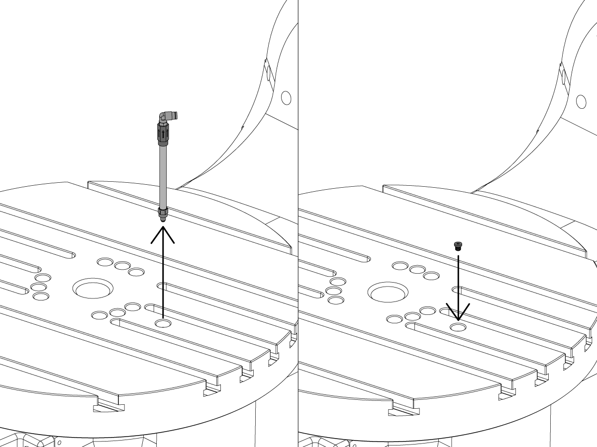

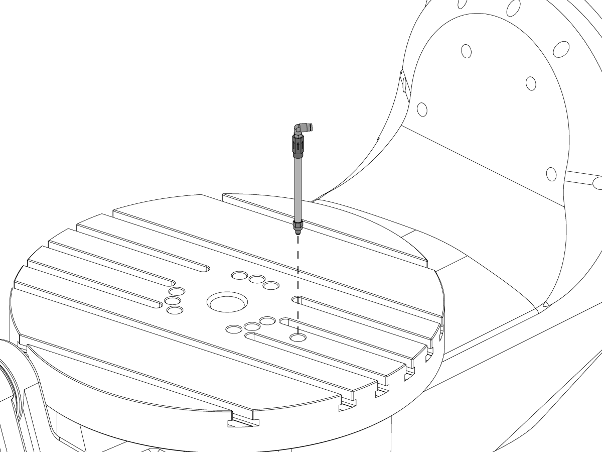

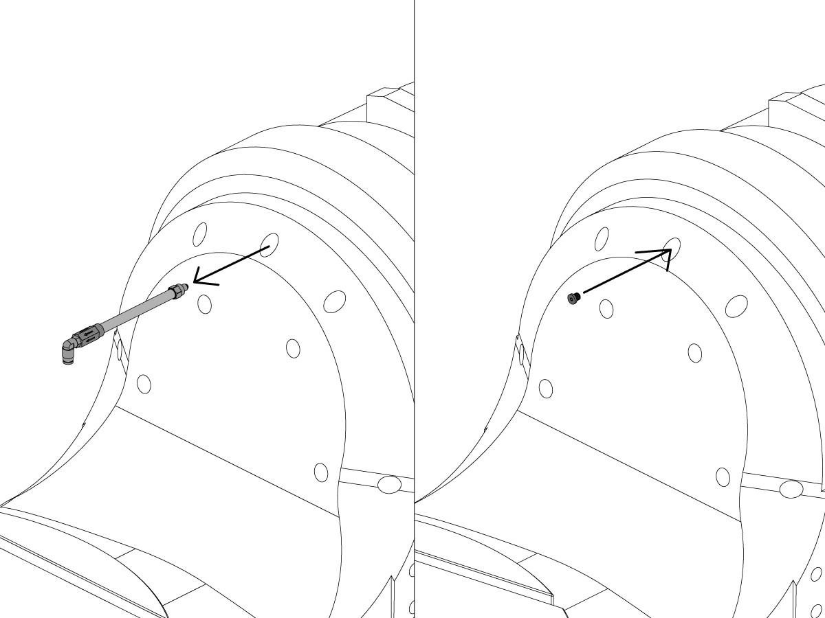

  • Avvitare e serrare lo strumento di sfiato.
  • Pronto a prendere un fermo per raccogliere eventuali olio dal sistema frenante.
  • Allega un chiaro 1/4" Tubo flessibile diametro esterno allo strumento di sfiato e lo si può portare al catch-can.

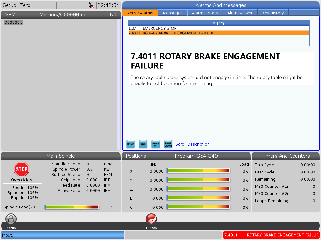

  • Il booster lampeggerà da 3 a 5 volte nel tentativo di creare pressione e in tal modo pomperà il liquido del freno.
  • Si consiglia di ottenere l’allarme 6.4011 Guasto innesto freno rotativo.
  • Azzerare l’allarme e ripetere fino a quando tutte le bolle d’aria non vengono bagliate dal sistema.
  • Se non si è ricevuto questo allarme e non si lascia olio a sinistra, controllare che la valvola di ritegno dello strumento di sfiato sia orientata correttamente.

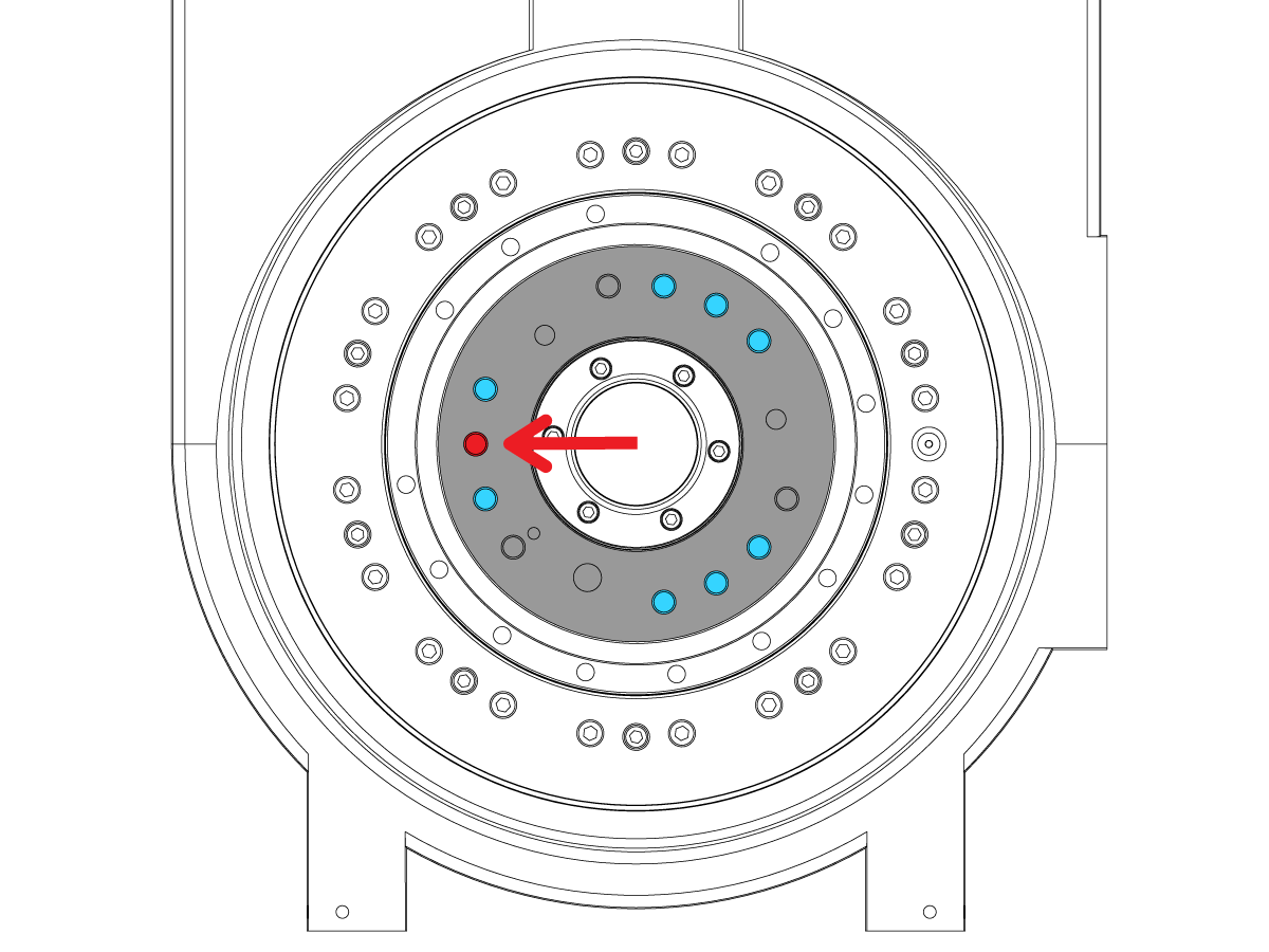

  • Far avanzare il piatto dell’asse C in modo tale che il foro di accesso sia nella posizione ore 3.
  • Premere MDI, programma "M13", premere il ciclo.

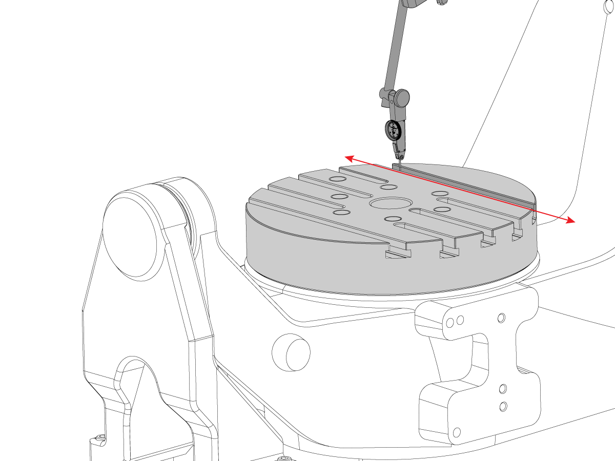

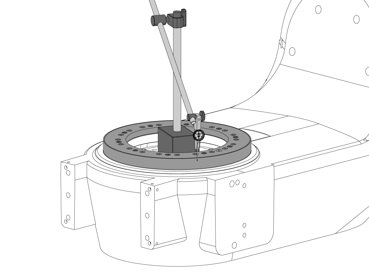

Controllare e documentare il fuori corsa sul diametro esterno del mozzo dell’anello dell’encoder lineare utilizzando il diametro più in alto, come mostrato.
Regolare se necessario. TIR deve essere 0,0005" o inferiore.
Serrare ora i 4 bulloni del mozzo dell’encoder a 30 in-lbf.

  • Installazione di un maschio 7/16"-20 Raccordo BOSS-RING-RING (numero trattino -04) nel booster dove è stata rimossa la linea del freno.
  • Aprire il pannello lubrificante sul lato cambio utensile della macchina.
  • Ruotare la valvola a sfera mostrata per far tornare l’aria alla macchina.
    • Le alette della valvola devono essere parallele al tubo.

  • Rimuovere la linea del freno dal freno dell’asse C rimuovendo il raccordo mostrato. Per farlo, è necessario rimuovere la piastra di copertura della fusione.

  • Rimuovere i tappi del coperchio del bullone in plastica per accedere ai bulloni di montaggio del piatto.
  • Per farlo, eseguire un foro pilota, quindi inserire una vite in legno o simile da utilizzare come maniglia per rimuovere ogni tappo. Questi dovranno essere sostituiti alla fine di questa procedura.
  • Una volta che si avrà accesso alle viti di montaggio, rimuoverle.

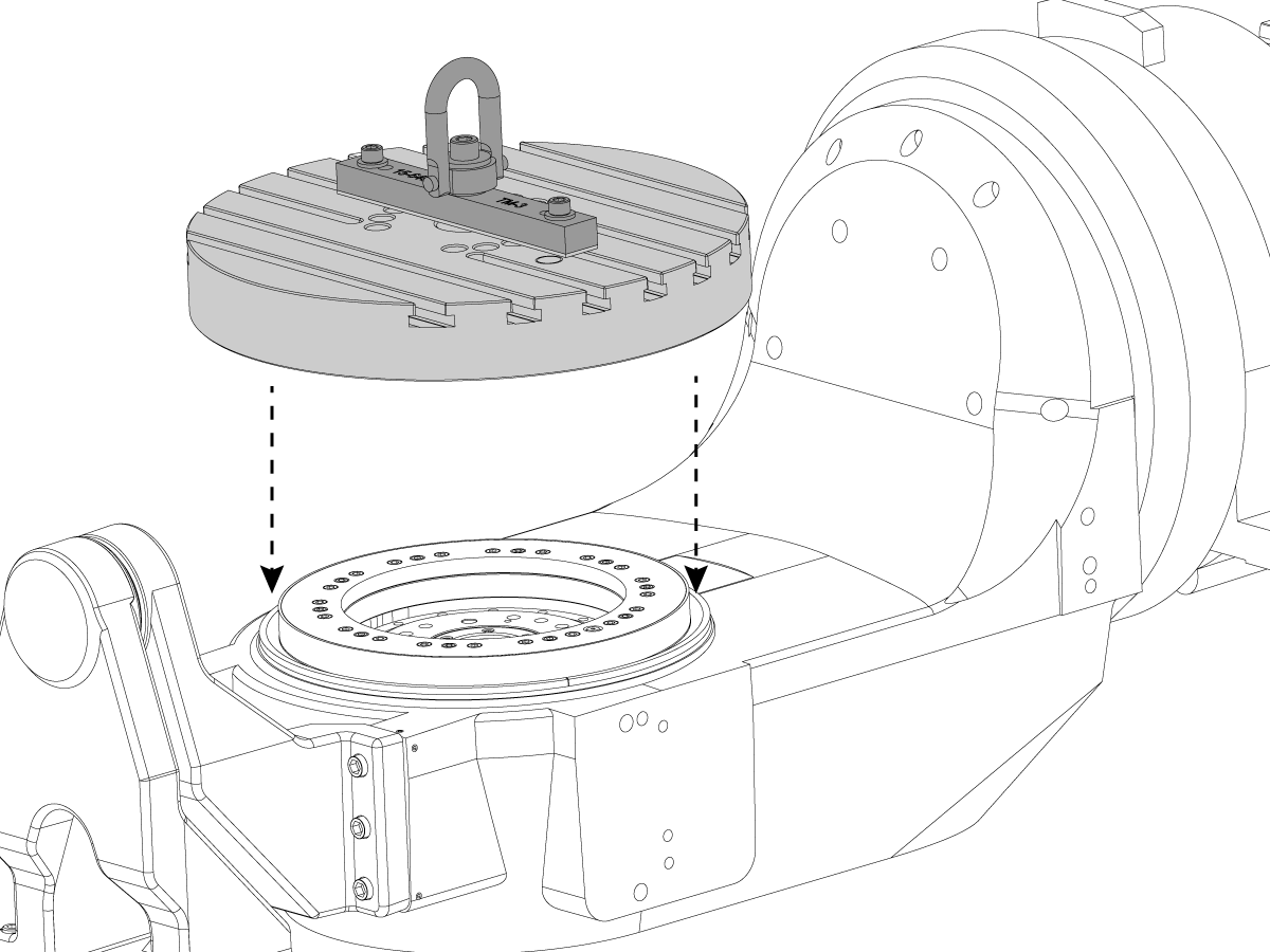

  • Il piatto può ora essere sollevato in sicurezza dal gruppo rotante.
  • Per farlo, installare prima 2 dadi a T e 2 bulloni a occhiello nella configurazione mostrata.
  • Successivamente, utilizzare una cinghia di sollevamento e una gru/elevatore a forca per sollevare lentamente il piatto verso l’alto e il basso dal gruppo rotante.
  • Presta attenzione agli spessori in cui il piatto si collega al cambio. Tenete presente che tenete questi spessori nella stessa posizione che avete trovato. In questo modo si risparmierà tempo durante il processo di allineamento dei piani quando si reinstalla questo piatto.

Aprire il pannello lubrificante sul lato cambio utensile della macchina. Le alette della valvola devono essere parallele al tubo. Ruotare la valvola a sfera mostrata per tagliare l’aria dalla macchina.
NOTA: L’estrazione iniziale dell’anello farà suonare un suono. Questo è normale.
NOTA: Se si è seguito un collegamento dalla procedura di SOSTITUZIONE DEI FRENI DELL’UMC C-AXIS per raggiungere questa pagina, completare questa fase, quindi passare alla sezione Installazione Platter sottostante.
Rimuovere la linea del freno dal booster dell’asse C.

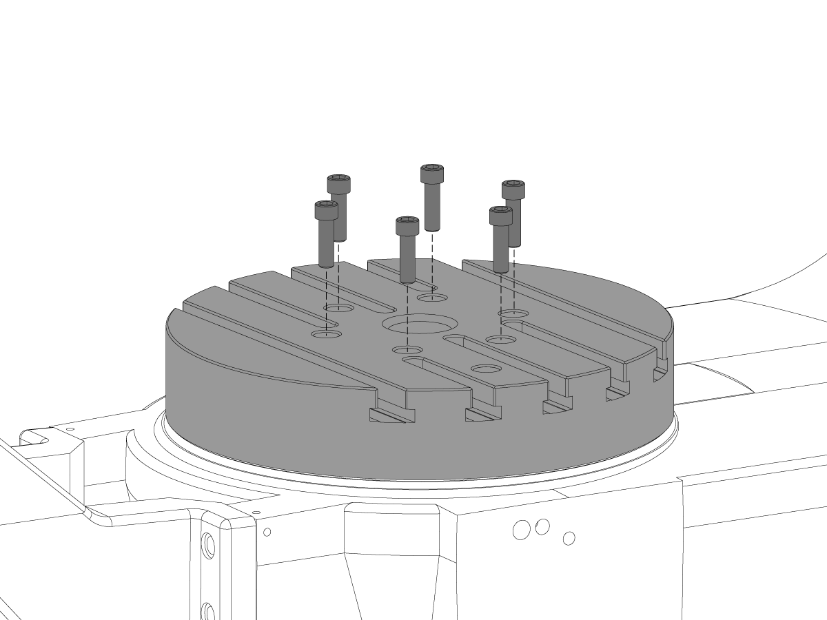

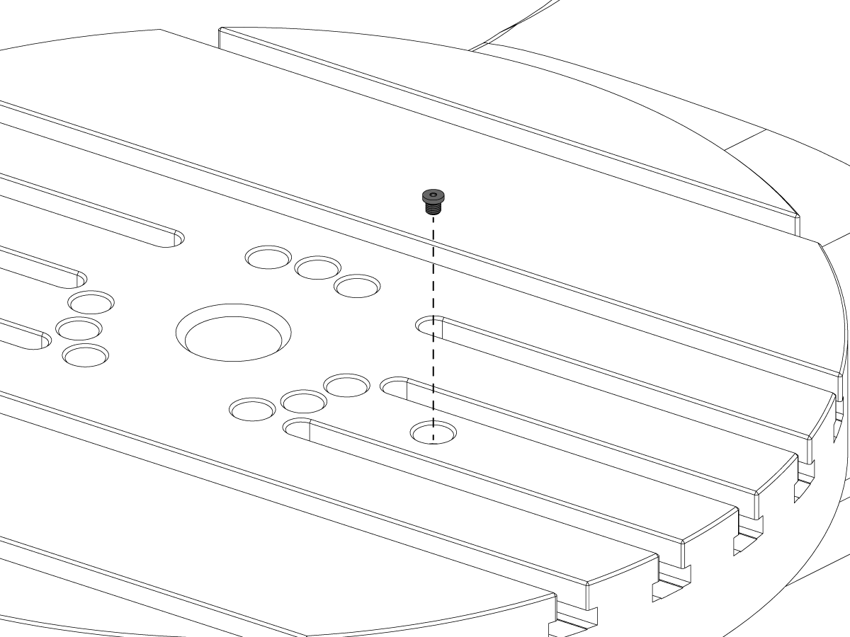

Per farlo, eseguire un foro pilota, quindi inserire una vite in legno o simile da utilizzare come maniglia per rimuovere il tappo. Questi dovranno essere sostituiti alla fine di questa procedura.
Quindi, rimuovere i bulloni di montaggio piatto.
Unità rotante UMC – Guida di riferimento peso

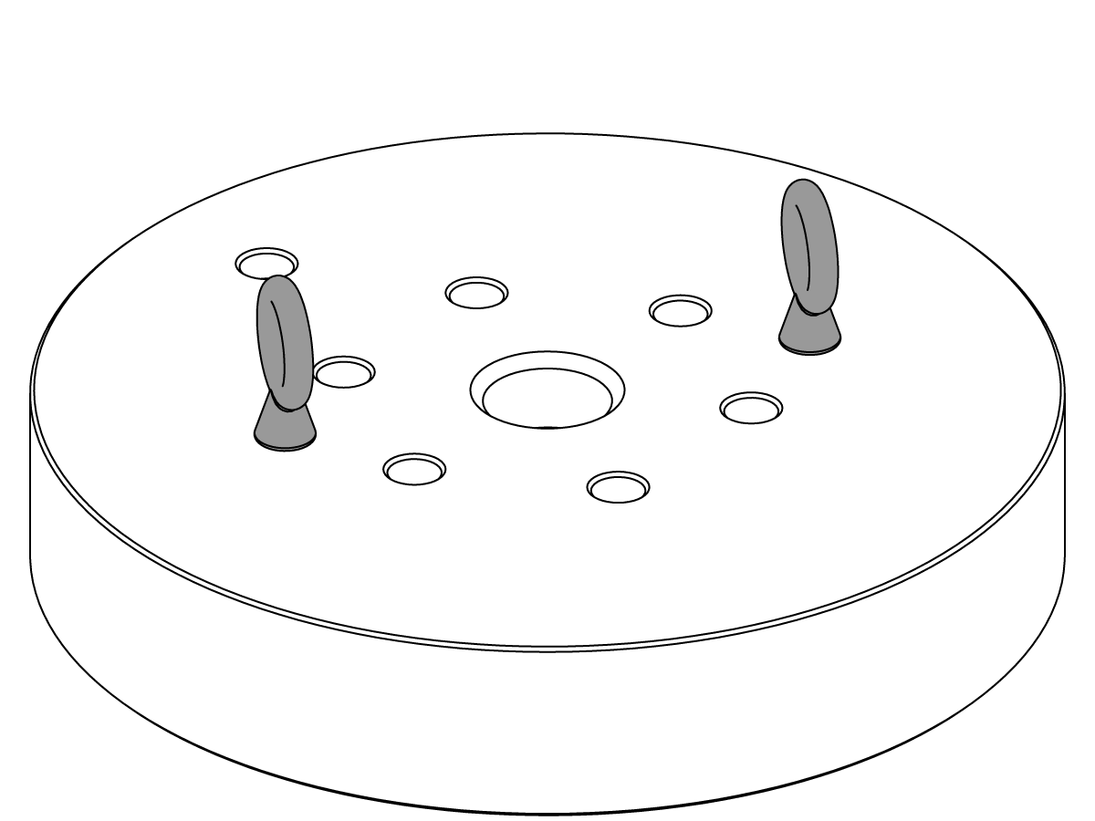

Il piatto può ora essere sollevato in sicurezza dal gruppo rotante. Per farlo, installare prima 2 dadi a T e 2 bulloni a occhiello nella configurazione mostrata. Successivamente, utilizzare una cinghia di sollevamento e una gru/elevatore a forca per sollevare lentamente il piatto verso l’alto e il basso dal gruppo rotante.
6
Se si rimuove un piatto Nessuna scanalatura o Pallet Pool, sarà necessario utilizzare due (2) bulloni a occhiello come mostrato. Successivamente, utilizzare una cinghia di sollevamento e una gru/elevatore a forca per sollevare lentamente il piatto verso l’alto e il basso dal gruppo rotante.

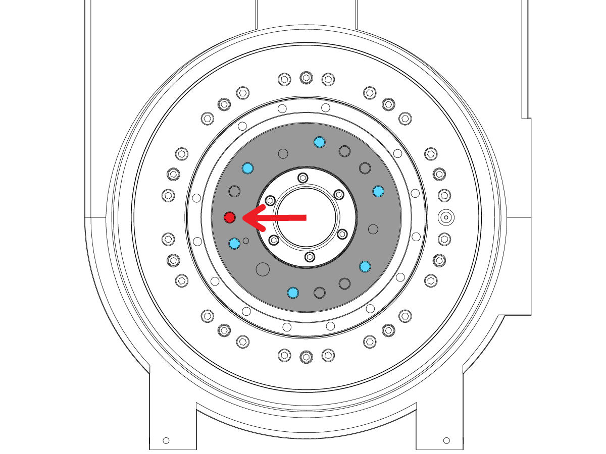

Se si installa un piatto UMC 500, assicurarsi che il foro del foro di montaggio della scatola del cambio sia orientato come mostrato. I fori alti in blu mostrano la posizione del modello di bulloni necessaria per montare il piatto.
Nota: il foro singolo in rosso deve essere rivolto verso la posizione ore 9.
Se la scatola dell’ingranaggio non è nell’orientamento mostrato, sarà necessario fare avanzare sull’asse C nella posizione corretta. Per jog l’asse C, è necessario restituire l’aria alla macchina, rilasciare l’arresto di emergenza e cancellare gli allarmi.
Attenzione: Prima di fare avanzare sull’asse C verificare che il booster dell’asse C sia ancora chiuso (vedere il punto 3 del processo di rimozione sopra)
Se si installa un piatto UMC-750, 1000 o 1250, assicurarsi che la sagoma fori di montaggio del cambio gamma sia orientata come mostrato. I 4 fori alti in blu mostrano la posizione del modello di bulloni necessaria per montare il piatto.
Nota: il foro singolo in rosso deve essere puntato verso la posizione ore 12. Per far avanzare l’asse C, è necessario restituire l’aria alla macchina, rilasciare l’arresto di emergenza e cancellare gli allarmi.
Attenzione: Prima di fare avanzare sull’asse C è necessario verificare che il booster dell’asse C sia ancora chiuso (vedere il punto 3 del processo di rimozione sopra)
Se si installa un piatto Pallet Pool, assicurarsi che il modello del foro di montaggio della scatola del cambio sia orientato come mostrato. I fori alti in blu mostrano la posizione del modello di bulloni necessaria per montare il piatto.
Nota: il foro singolo in rosso deve essere puntato verso la posizione ore 9. Per far avanzare l’asse C, è necessario restituire l’aria alla macchina, rilasciare l’arresto di emergenza e cancellare gli allarmi.
Avvertenza:Prima di fare avanzare sull’asse C è necessario verificare che il booster dell’asse C sia ancora chiuso (vedere il punto 3 del processo di rimozione sopra)
Abbassare quindi il piatto sul gruppo rotante utilizzando una delle configurazioni di sollevamento mostrate nella Fase 5 e 6 della sezione Rimozione del piatto (sopra).
Se si installa un piatto UMC-500, posizionare il piatto sul gruppo rotante nell’orientamento mostrato sulla sinistra [1].
Se si installa un piatto UMC-750/1000/1250, posizionare il piatto sul gruppo rotante nell’orientamento mostrato al centro [2].
Se si installa un piatto di pallet pool UMC, posizionare il piatto sul gruppo rotante nell’orientamento mostrato sulla destra [3].
Installare leggermente i bulloni di montaggio piatto. Non serrare in posizione. La posizione del piatto dovrà essere regolata nei seguenti passaggi.

Rimuovere il raccordo ORB maschio dal richiamo.
8
Reinstallare la linea del freno al booster dell’asse C.

IMPOSTARE OFFSET CAMBIO UTENSILE ASSE C E RENDERE IL PIATTO PARALLELO A X
Controllare la tabella parallela all'asse X eseguendo un indicatore sulla cava a T. Regolare l'asse C per impostare la tavola parallela a X. (NTE 0,0005/10"; NTE 0,0010" in generale).

Misurare il fuori corsa della faccia del piatto.
Nota: Il freno dell’asse C è disattivato per questa fase.
Posizionare il blocchetto di misura di precisione sul bordo del piatto in posizione ore 12. Azzerare la punta dell'indicatore sul blocchetto di misura in questa posizione. Ruotare l’asse C 90°  ma mantenere il blocchetto di misura di precisione in posizione ore 12 Eseguire una misurazione dalla parte superiore del blocco indicatore
Ripetere questo 2 volte per un totale di 4 posizioni, a 90°, sul bordo del piatto come mostrato.
Annotare il fuori corsa indicato totale. (NTE 0,001")

Allarme 4011, 6.4011, 7.4011 GUASTO INNESTO FRENO ROTATIVO Guasto dell'interruttore di pressione. Controllare l'interruttore di pressione.
Solenoid difettoso. Controllare il solenoide.
Fare riferimento alla Guida alla risoluzione dei problemi del solenoide.
Aria nel freno. Sanguina il freno.
Guarnizioni del freno danneggiate. Utilizzare il kit di utensili al sanguinamento per verificare la pressione.
Il cilindro dell'aria è sequestrato. Riparare l'albero del cilindro.
L'anello del freno è danneggiato o perde a causa della sovrapressurizzazione Sostituire l'anello del freno o aggiungere il kit di manutenzione del regolatore del freno - AD0601

Pressure Switch
Azione correttiva
La macchina monitora un interruttore di pressione per garantire che il freno stia tenendo la pressione quando viene attivato. Eseguire questi passaggi per testare l'interruttore di pressione.
  • Il valore zero restituisce tutti gli assi. Premere [EMERGENCY STOP].
  • Scollegare il cavo del sensore dall'unità di richiamo B-Axis.
  • Collegare i lead da un multimetro digitale ai contatti del sensore [1].
  • Rilasciare [EMERGENCY STOP].
  • Attivare manualmente il solenoide per scartare il freno.
  • Il multimetro mostra OL (aperto) quando il freno è bloccato e da 0,1 a 0,4 Ohms quando è bloccato.
  • Se c'è aria nel sistema frenante, il freno non genera una pressione sufficiente per attivare l'interruttore. Sanguina correttamente il freno prima di sostituire l'interruttore.

Rimuovere il cilindro dell'aria dal corpo del booster del freno.
Spingere l'albero del pistone del cilindro d'aria [1] nella posizione retratta. Rimuovere il raccordo ad aria posteriore.
Utilizzare un'asta di piccolo diametro (.375" (10 mm) o più piccola) [2] per spingere l'assieme pistone nella posizione estesa.
Utilizzare una pietra per rimuovere eventuali bave o macchie alte sull'albero.
Usa la mano per spostare l'albero avanti e indietro. Dovrebbe muoversi liberamente.

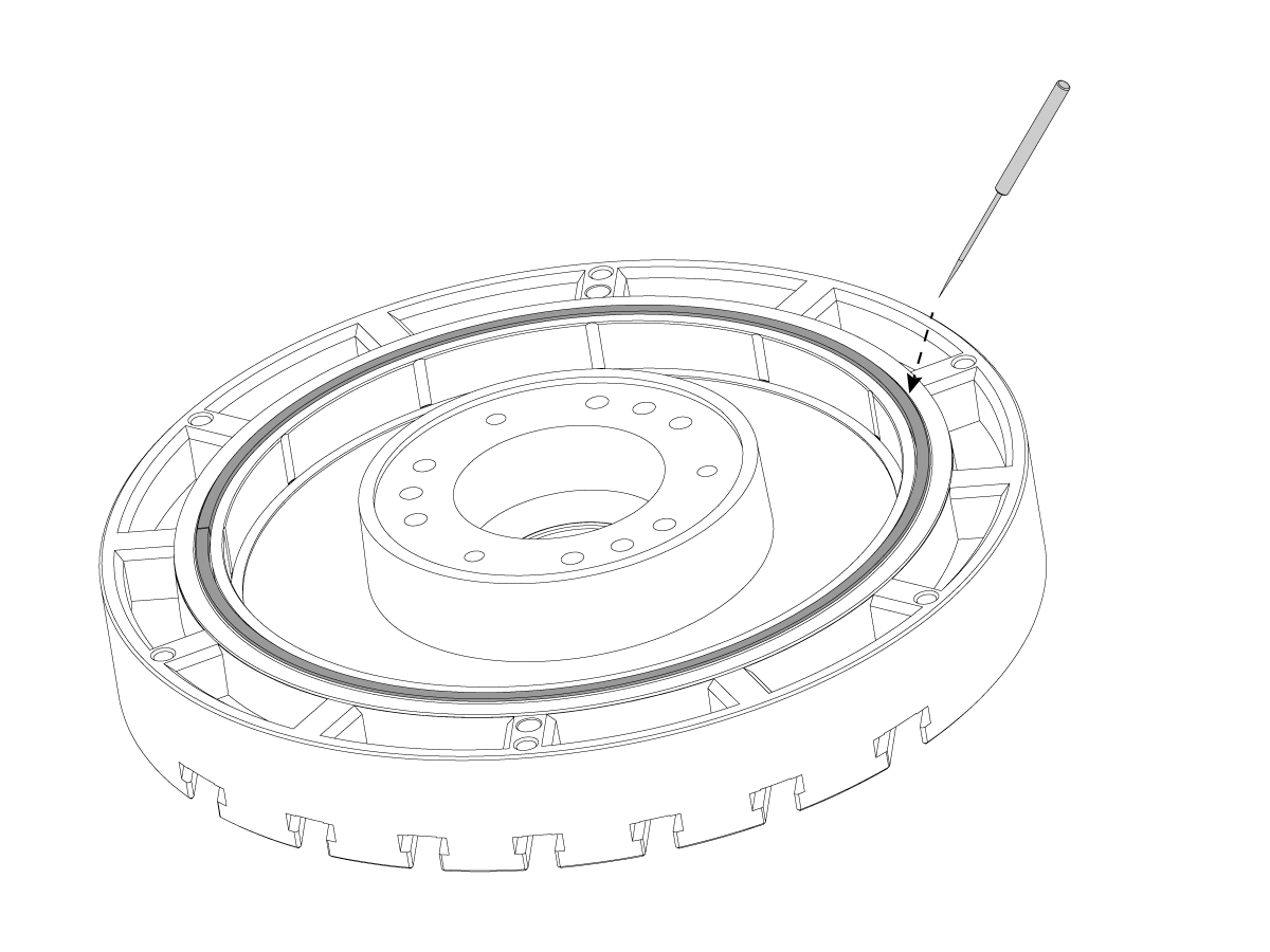

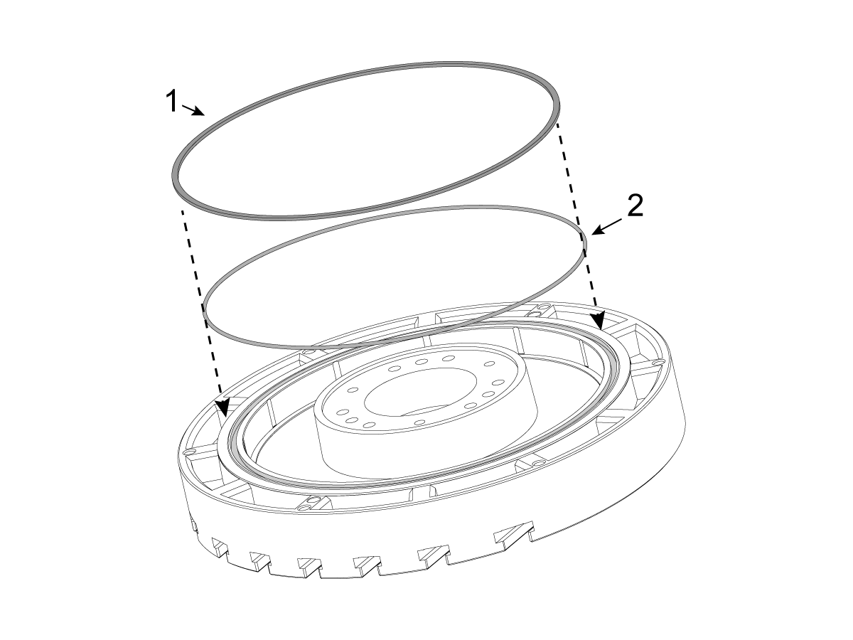

Utilizzando un raschietto o un raschietto piccolo, rimuovere la guarnizione danneggiata dal piatto.
Pulire la parte inferiore del piatto che deve entrare in contatto con il gruppo freno e la scanalatura per la guarnizione.
Installation
Verificare che la scanalatura sia pulita e priva di sbavature prima di installare le guarnizioni.
Lubrificare il ANELLO DI TENUTA [2] E GUARNIZIONE IN TEFLON [1] con Grasso appiccicoso e installarlo nella scanalatura del piatto.
Capovolgere con cautela il piatto.
Seguire la sezione di installazione del link Sostituzione piatto dell’asse C UMC  di seguito sono riportate le istruzioni complete su come reinstallare correttamente il piatto.

C Axis Removal
Disabilitare l’asse C modificando il parametro da 7.004 a 1.
Rimuovere il coperchio inferiore per l’asse C . Quindi, scollegare il servomotore dell’asse C e la bilancia.
Rimuovere i 4 bulloni che fissano il corpo dell’asse C al piatto dell’asse B. (Vedere Immagine)
Rimuovere i 4 bulloni a occhio.
Installare l'ausilio di sollevamento T-2194A.

Ora che l’asse C è fuori dal percorso, controllare il runout del foro centrale dell’asse B. Registrare questa lettura.
Nota: Registrare il valore in Impostazione 254 Interasse rotante a cinque assi. A seconda dell'impostazione dell'indicatore, potrebbe essere necessario impostare l'impostazione 254 su Zero per evitare false letture.
  • Ruotare la valvola a sfera mostrata per tagliare l’aria dalla macchina.
    • Le alette della valvola devono essere perpendicolari al tubo.
  • Eliminare la pressione dell’aria in eccesso dalla macchina tirando e tenendo l’anello sulla valvola di spurgo fino a quando non si sente più l’aria fuoriuscire.
  • Nota: L’estrazione iniziale dell’anello farà suonare un suono. Questo è normale.
  • Rimuovere i pannelli di lamiera sul retro dell'involucro per accedere al gruppo freno dell'asse B.
  • Individuare la linea idraulica [1] e i booster del freno dell'asse B [2]
  • Rimuovere la linea del freno da entrambi i booster dell'asse B
Importante: Se l'alimentazione dell'aria non viene scollegata ed eliminata dalla macchina prima di iniziare la procedura, si verificheranno danni all'anello del freno.

Prima di continuare, assicurarsi che il servofreno sia scollegato dalla rotella. Se il freno viene pressurizzato con il piatto rimosso, esso diventa danneggiato oltre il recupero.
9
Rimuovere il piatto.

Rimuovere i 10 bulloni mostrati. (Vedere Immagine)
Quindi, rimuovere e sostituire il freno dell’asse B, se necessario.

Utilizzando il T-0128 per UMC- 750/1000 o il T-0129 per UMC-500, indicare il diametro esterno dell'anello del freno e regolare a NTE: 0,001" TIR. Serrare i bulloni di fissaggio dell’anello del freno secondo la tabella delle coppie di serraggio Haas

Dopo aver serrato i bulloni, verificare il fuori corsa del diametro interno della barra centrale del piatto dell'asse B.

Installare la spina centrale in ottone nel piatto dell'asse B.

Installare tutti i tappi nel corpo dell'asse C.
7
 Collegare tutti i cavi e le linee idrauliche all'asse C. Reinstallare il supporto anteriore rotante.
Fare riferimento a UMC-500/750/1000 Spurgo del freno rotante - AD0496 per spurgare il freno dell'asse C
Attenzione: Verificare che la procedura di spurgo del freno dell'asse B sia completa prima di installare i tappi.

C Axis Removal
6
Rimuovere i bulloni e gli spessori di supporto del telaio A. Quindi, rimuovere il supporto ad A rotobasculante.
7
Utilizzare il bullone a occhiello installato sulla T-2194A per sollevare l’asse C con un carrello elevatore o una gru.
8
Rimuovere i restanti bulloni che fissano il corpo dell’asse C al piatto dell’asse B. (Vedere Immagine)
9
Rimuovere il gruppo asse B/C dalla macchina

Far avanzare il tubo attraverso l'apertura nella parte inferiore del pezzo fuso. Non collegare l'estremità opposta del tubo alla T montaggio sul cilindro principale in questo momento.  Serrare le 10 viti e ritirarli di 1/4 di giro.

Rivestire la superficie del diametro esterno dell'anello freno con il MOBIL MOLY GREASE al 5% (99-1792)
Ruotare l'asse B per tutta la corsa. Osservare il servocarico (i perforatori indicherebbero che l'anello del freno sta trascinando). Ascoltare se vi sono rumori anomali dall'area del freno mentre l'asse B ruota.
Reinstallare l'asse C su B asse e installare i primi 4 bulloni
Rimuovere T-2194A e installare il 4 bulloni
7
