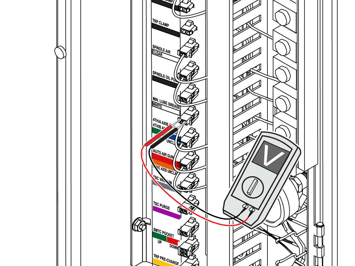

  5. エア潤滑パネルデカール - 各ソレノイドを接続する色分けされたケーブルを示します。

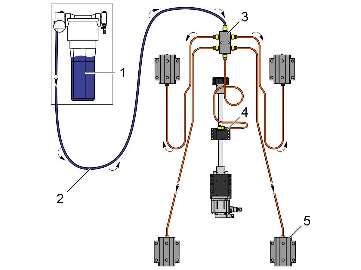

グリースリザーバー[1]は、軸が24時間移動するごとに、(1)グリースサイクルの速度で軸を潤滑します。
  • グリースは、グリースリザーバー[1]からフレキシブルプラスチックチューブ[2]を通って軸マニホールド[3]に移動します。
    • 一部の機械では、軸マニホールドの数が異なる場合があります。
    • 各軸には、(1)ボールナット[4]および(4-6)リニアガイドトラック[5]があります。
  • グリースは、軸マニホールド[3]から銅管を通って移動します。銅管はボールナット[4]とリニアガイドトラック[5]を潤滑します。
    • ボールナットに通じる (1) 銅管と、各リニアガイドトラックに通じる (1) 銅管があります。

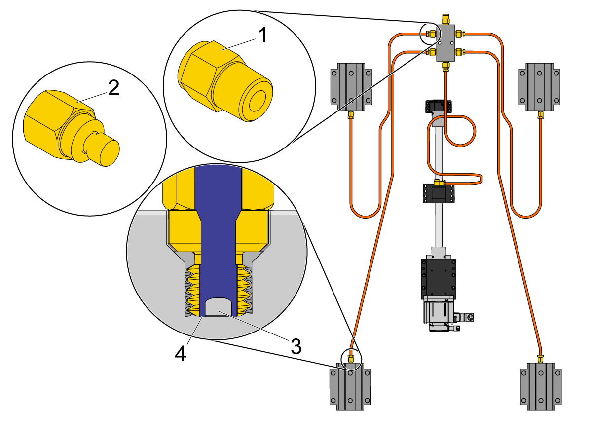

Haasリキッドグリース潤滑システムは、軸マニホールドにアダプタ継手[1]を使用します。リニアガイドトラックとボールナットはリストリクタ継手[2]を使用します。リストリクタ継手には、ねじ山と止めねじ[3]の間にギャップ[4]があります。これにより、マニホールド供給グリースがギャップ[4]を通過して軸を潤滑します。
注意: このシステムの銅管は、同じ長さの場合とそうでない場合があります。
 注意: 銅管またはフレキシブルプラスチックチューブの長さを変更しないでください。グリースの流れが変わります。

リニアガイドトラックの各ポートにリストリクター・フィッティング[2]を取り付けます。
次のようにリストリクター・フィッティングにトルクをかけます。
  • リニアガイドブランド用Rexroth: 15インチポンド
  • リニアガイドブランド用INA、NSK、THK: 12インチポンド

  1. 軸潤滑エアソレノイド
  2. 金属製キャニスターグリースリザーバー
  3. プラスチック製キャニスターグリースリザーバー
  4. 気圧ゲージ
  5. グリースマニホールド
  6. ボールナット
  7. リニアガイドトラック
  8. 軸グリースマニホールド
  9. オリフィスフィッティング - グリースは、止めねじとオーバーサイズのドリルねじの周りをらせん状に流れます。オリフィスフィッティングから止めねじを外さないでください。
  10. 圧力センサー:4PSIスイッチ、通常開(図には示されていませんが、背後にあります(5))

Haasリキッドグリース(HLG)システムは、現場の空気圧を利用して、120VACソレノイドを介してHLGリザーバーを加圧します。両方のコンポーネントは、空気/潤滑キャビネット内にあります
潤滑サイクルは、次の場合に開始されます。
  1. 軸は、設定277で指定された時間だけ動いています(デフォルトでは6時間)。
  2. 機械は24時間アイドル状態です(パラメータ1401で指定)。
  3. 診断ディスプレイの潤滑メンテナンスセクションにおいてユーザーが[F2]を押すと、
HLGマニホールドには、2つの内部チェック弁[1]と[2]があります。チェック弁[2]前の内部スナバ。圧力計と4 PSI通常開圧力スイッチ[3]。機械のタイプと構成に応じて、グリースマニホールドから出る複数の潤滑ラインがあります。エア/グリースポンプの上に配管されている潤滑ラインには、グリースマニホールドにチェック弁[4]があり、潤滑サイクルの合間にラインからリザーバーにグリースが排出されるのを防ぎます。
潤滑サイクルが命令されると、ソレノイドがグリースリザーバーに3秒間空気圧をかけます(パラメータ2027で指定)。これにより、グリースがグリースピックアップチューブ[5]を押し上げてグリースマニホールドに移動します。グリースは、潤滑ラインを通って潤滑ポイントに流れ、リストリクターを介して、潤滑が必要なコンポーネント(ボールねじ、リニアガイドパッドなど)に押し込まれます。サイクルが終了すると、グリースリザーバーからの圧力が大気に排出され、チェック弁[1]がマニホールド内の加圧グリースを閉じ込めます。グリースは、スナッバーとチェック弁[2]を通って流れ始め、マニホールド内の圧力が0PSIに低下するまでグリースキャニスターに戻ります。
潤滑サイクル中、制御は潤滑マニホールド内の圧力を監視して、潤滑システムの故障を検出します。
ソレノイドをオンにするように命令されると、制御は圧力スイッチ[3]の状態の監視を開始します。スイッチはソレノイドのONが指令された瞬間から3秒以内に閉じる設定になっています( パラメータ1374で指定)。圧力が検出されると、少なくとも15秒間留まる設定になっています( パラメータ1375で指定)。上記のステートメントのすべてがサイクル中に満たされた場合、潤滑サイクルは正しく行われたと見なされます。
システム内の圧力が3秒以内に検出されなかった場合(パラメータ1374で指定)、制御は圧力の監視を停止し、次の潤滑サイクルまで「低潤滑」警告アイコンを表示します。このような状態が5つの連続した潤滑サイクルで検出された場合、制御は アラーム2073 「軸の潤滑圧力が検出されません」を出します。アラームはプログラムの実行中には生成されず、プログラム実行が終了した後、または[RESET]ボタンを押した後にのみ生成されます。
システムの圧力が15秒前に4PSIを下回った場合(パラメータ1375で指定)、制御は次の潤滑サイクルまで「低潤滑」警告アイコンを表示します。次の4つの連続する潤滑サイクル(合計5サイクル)でこのような状態が検出された場合、制御は アラーム2075「AXIS潤滑リザーバーは空です」を出します。プログラム実行中はアラームは発生しません。プログラム実行が終了した後、または[RESET]ボタンを押すと生成されます。

Vertical Axis Check Valve
是正処置: 縦軸のグリースチューブ上のチェック弁の有無を確認します。
このチューブに空気が入っているかグリースがない場合は、マニホールドのこのポートにチェック弁(P/N:58-2754)を取り付けます。図に示すように、矢印が下向きであることを確認します。
機械は、軸送り時間の24時間ごとに軸潤滑サイクルを実行します。場合によっては、機械がAxis潤滑サイクルなしで長期間使用できる可能性があります。これが発生し、機械のZ軸グリースチューブにチェック弁がない場合、グリースがチューブを下って戻る可能性があります。機械が次の潤滑サイクルを行うとき、空気のみがチューブに押し込まれます。水平軸は正しく注油されますが、垂直軸は空気のみが送られます。時間が経つと、垂直軸のボールねじ、リニアガイド、およびトラックが損傷します。
垂直軸のグリースチューブのチェック弁により、グリースがチューブから逆流するのを防ぎます。機械にチェック弁がない場合は、チェック弁を取り付けます。

Axis-Lube Air Solenoid
是正処置: 軸潤滑エアソレノイドを点検します。
軸潤滑テストを行って、最小潤滑ソレノイドの電圧が120VACであることを確認してください。
注意: 最小潤滑グリースソレノイドを接続子から外した状態で電圧を測定しないでください。
I/O PCBのトラブルシューティングを行うにはI/O PCB - トラブルシューティングガイド(クラシックHaas制御)を参照してください。
ソレノイドのトラブルシューティングを行うにはソレノイドトラブルシューティングガイドを参照してください。
コマンドを実行してもソレノイドが作動しない場合は、以下を確認してください。
  • 接続子は正しい位置にある
  • 緩いまたは壊れた線はないか
  • チューブが接続されていない状態のソレノイドから空気が出てくる
  • ソレノイドのケーブルはI/Oボードにしっかりと接続されている
