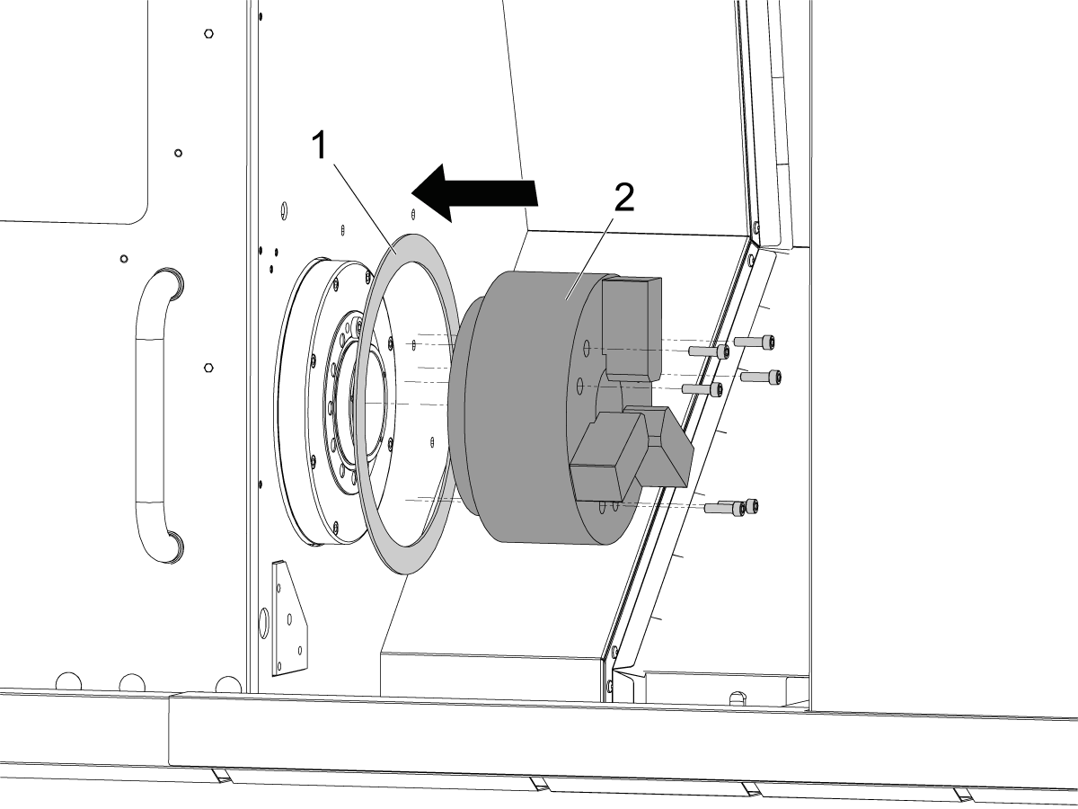

チャックをスピンドル[1]から取り外します。
バルクヘッド リング[2]を取り外します。

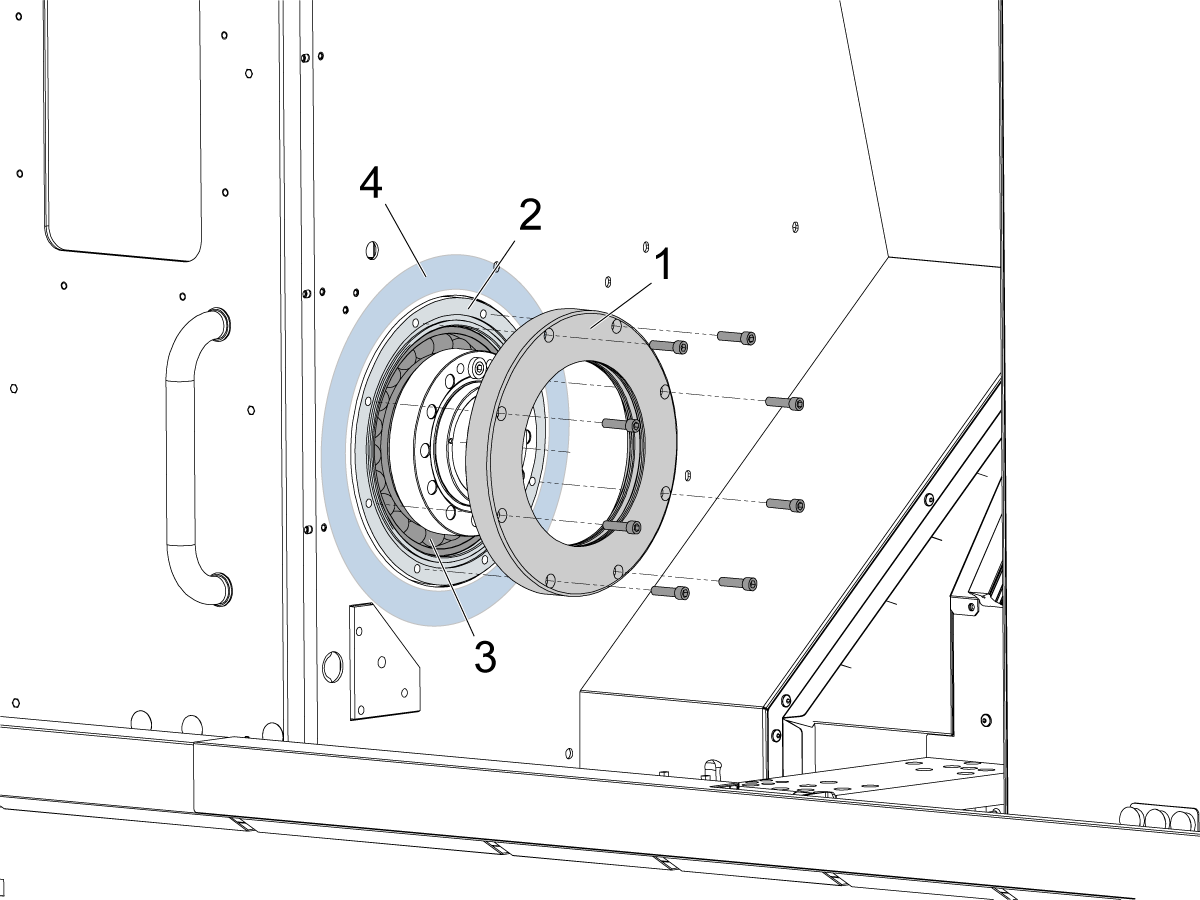

既存のフロントキャップ[1]を取り外し、スピンドルヘッド面[2]、ベアリング[3]の近く、またはバルクヘッド リングが取り付けられている場所[4]のシーラントを取り除きます。

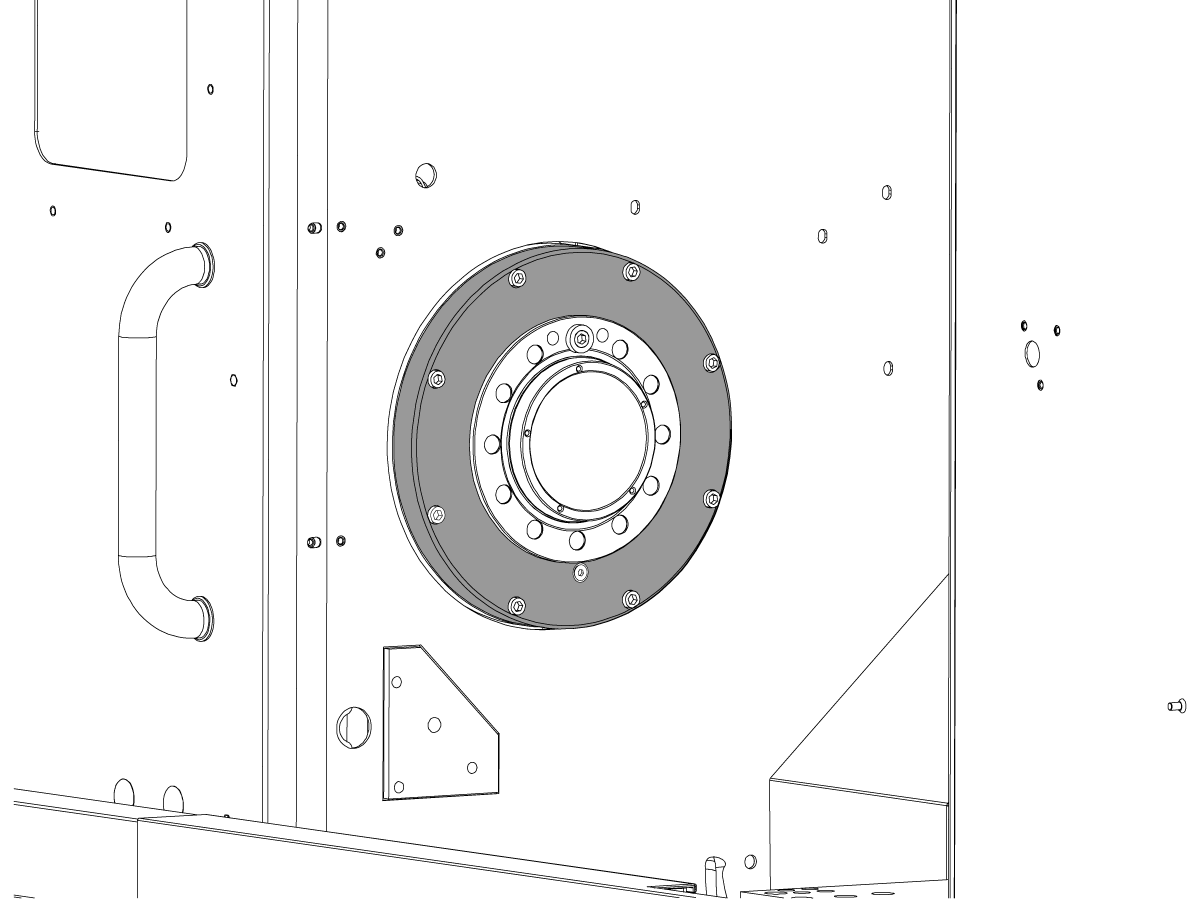

ボルトの半分でソリッド フロントキャップ[1]を取り付けます。ボルトを手でしっかり締めます。
キャップに6つの穴がある場合は、1穴おきに3本のボルトを使用します。
キャップに8つの穴がある場合は、1穴おきに4本のボルトを使用します [2]。
キャップに10つの穴がある場合は、1穴おきに5本のボルトを使用します [3]。
