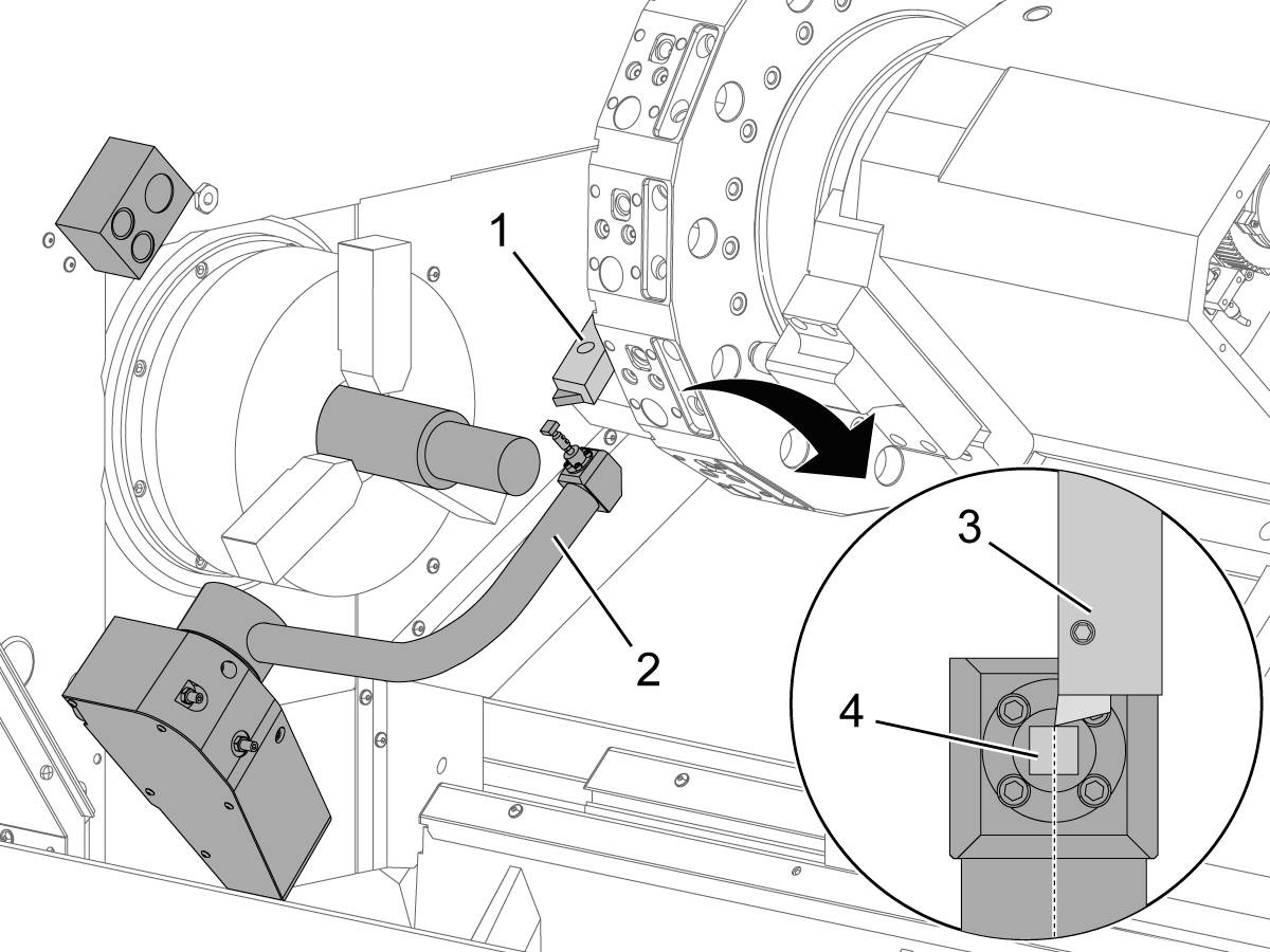

Si el brazo ATP [2] no se alinea con el bloque de inicio [1], utilice el tornillo 3/8-24" [3] para acercarlo o alejarlo del bloque de inicio.
Asegúrese de apretar la contratuerca en la posición ajustada.
Opere este código en modo [MDI]: M104. Esto baja el brazo ATP.
Instale una herramienta en forma alargada torneada en el primer alojamiento de la torreta.
Mueva los ejes X y Z para que la punta de una herramienta de forma alargada de giro [2] está cerca de la punta de la sonda [1].
Si la herramienta no se alinea con el centro de la punta, gire el tornillo [3] de fijación superior de 3/8-24" x 2" para mover la punta hacia arriba o hacia abajo.
Asegúrese de apretar la contratuerca en la posición ajustada..

Si el brazo ATP [2] no se alinea con el bloque de inicio [1], retire el ATP para mover la placa espaciadora [3]. Afloje los pernos de la placa espaciadora [3] y golpee suavemente los lados en la orientación adecuada.
NOTA: Al retirar el ATP, deje las líneas de aire y los cables conectados.
Asegúrese de apretar todos los pernos sueltos.
Opere este código en el modo MDI:  M104. Esto baja el brazo ATP.
Si la herramienta no se alinea con el centro del lápiz, retire el ATP para mover la placa espaciadora [3]. Afloje los pernos de la placa espaciadora y golpee suavemente el borde superior o inferior en la orientación adecuada.

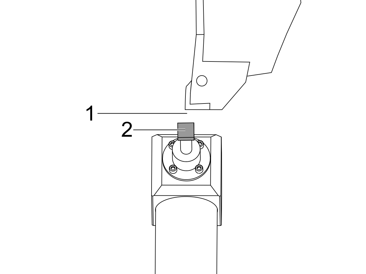

Asegúrese de que esté instalada una herramienta en forma alargada de giro en el primer alojamiento.
Asegúrese de que el primer alojamiento esté orientado hacia el husillo.
Con el brazo de la sonda bajado, mueva los ejes X y Z hacia el centro del lápiz de la sonda [1].
Mueva el eje X para mover la punta de la herramienta a 0,25" (6,4 mm) [2] por encima (D.E.) o debajo (D.I.) del lápiz óptico de la sonda.
Nota: La imagen de la izquierda muestra una herramienta de D.E. y la imagen de la derecha muestra una herramienta de D.I.
