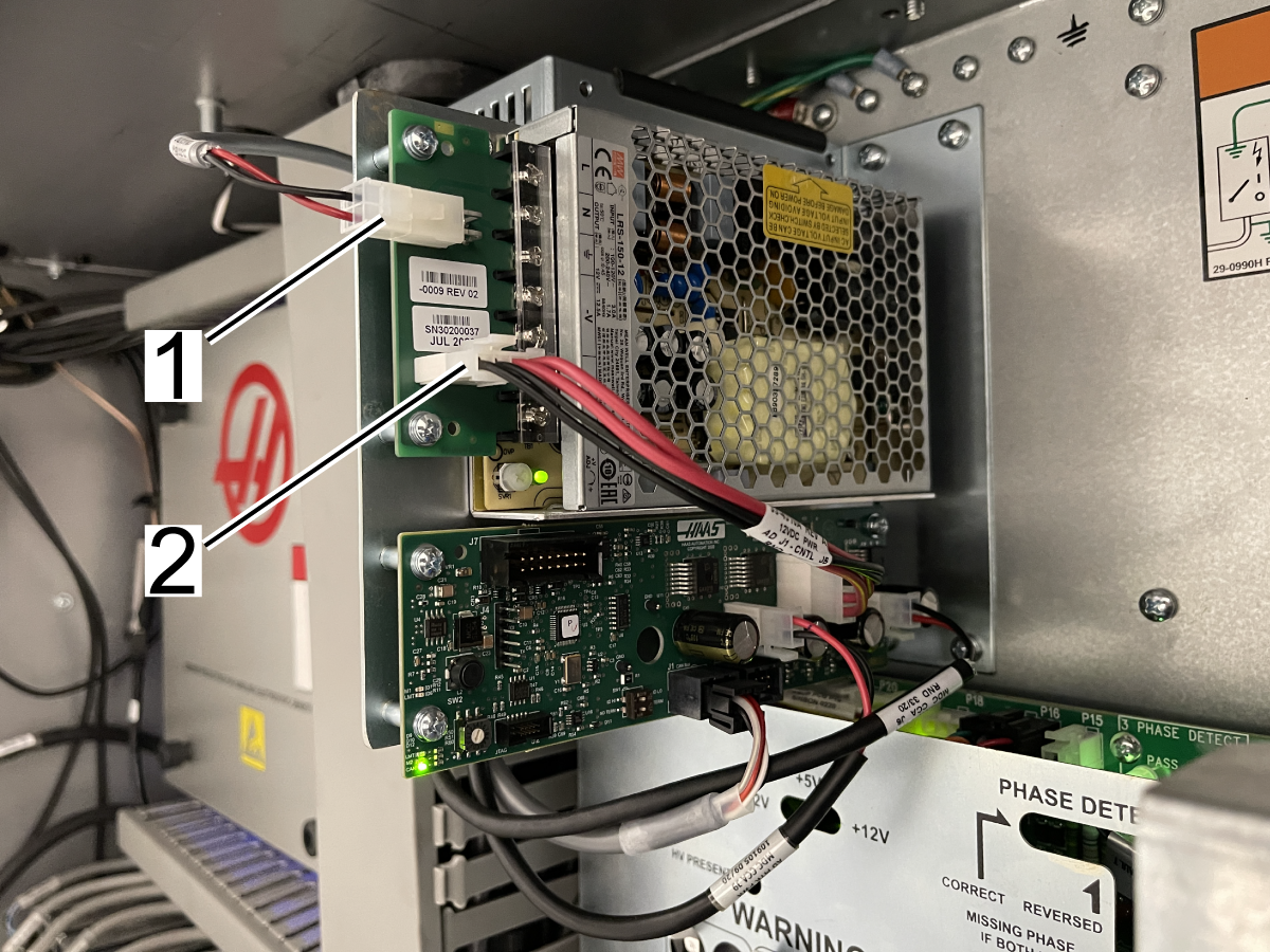

Power Supply Identification
150W CAN 자동 도어 전원공급장치
전원공급장치의 전원 입력은  [1] 상단에 있습니다.
전원공급장치의 전원 출력은  [2] 하단에 있습니다.
350W CAN 자동 도어 전원공급장치
전원공급장치의 전원 출력은  [1] 상단에 있습니다.
전원공급장치의 전원 입력은  [2] 하단에 있습니다.

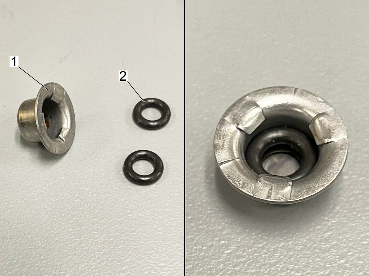

Push Nut Re-Attachment
푸시 너트(PN# 46-0043)가 피벗 핀에서 빠지면 O-링(2개) PN# 57-0551을 주문하십시오.
오른쪽 그림과 같이 푸시너트[1] 1개를 잡고 푸시너트 내부에 O-링[2]을 끼웁니다.
O-링이 있는 푸시 너트를 피벗 핀에 부착합니다.
O-링 없이 푸시너트를 장착하면 왼쪽 그림과 같이 됩니다.
O링이 있는 푸시너트를 장착하면 오른쪽 그림과 같이 피벗핀이 튀어나옵니다.
피벗 핀이 오른쪽 그림과 같이 튀어나왔는지 확인하고 다른 푸시 너트를 다시 부착합니다.

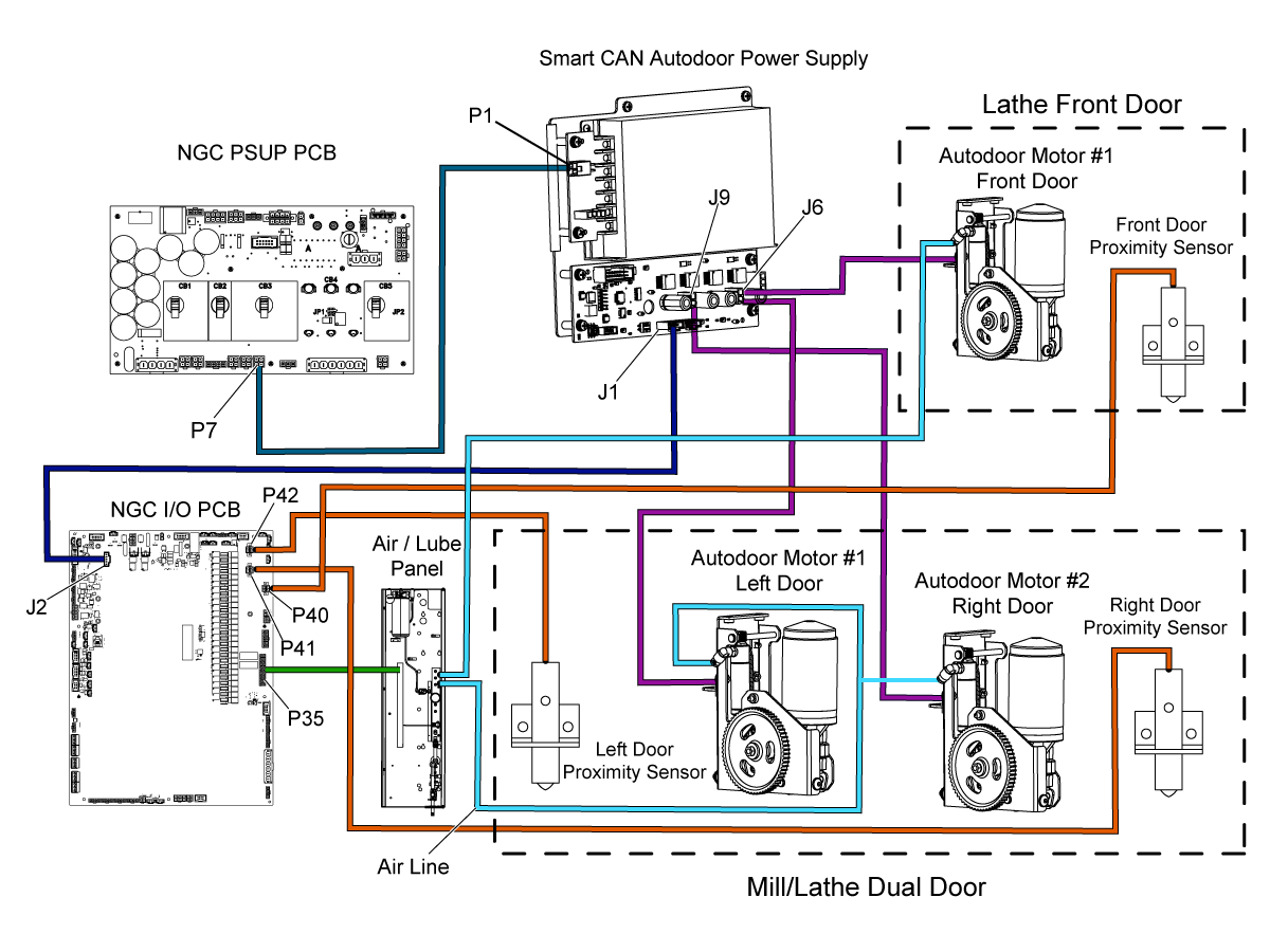

Dual Door - 350W Power Supply Upgrade
이중 도어가 있는 기계만 해당:
이중 도어가 있는 수직 밀 또는 롱베드 선반에서 도어를 열거나 닫지 못하는 경우 모든 문제 해결 단계를 수행하십시오.
기계에서 계속 알람이 울리면 Smart CAN 자동 도어용으로 출시된 새 전원공급장치를 설치하십시오.
93-3354 CAN 자동 도어 전원공급장치 키트 2021
참고: 이는 이중 도어가 있는 기계에만 적용됩니다.
참고: 현재 한계를 업그레이드하는 데 필요한 패치.
파라미터 패치: AD 350W PS CV
IO 패치: AD 350W PS IO

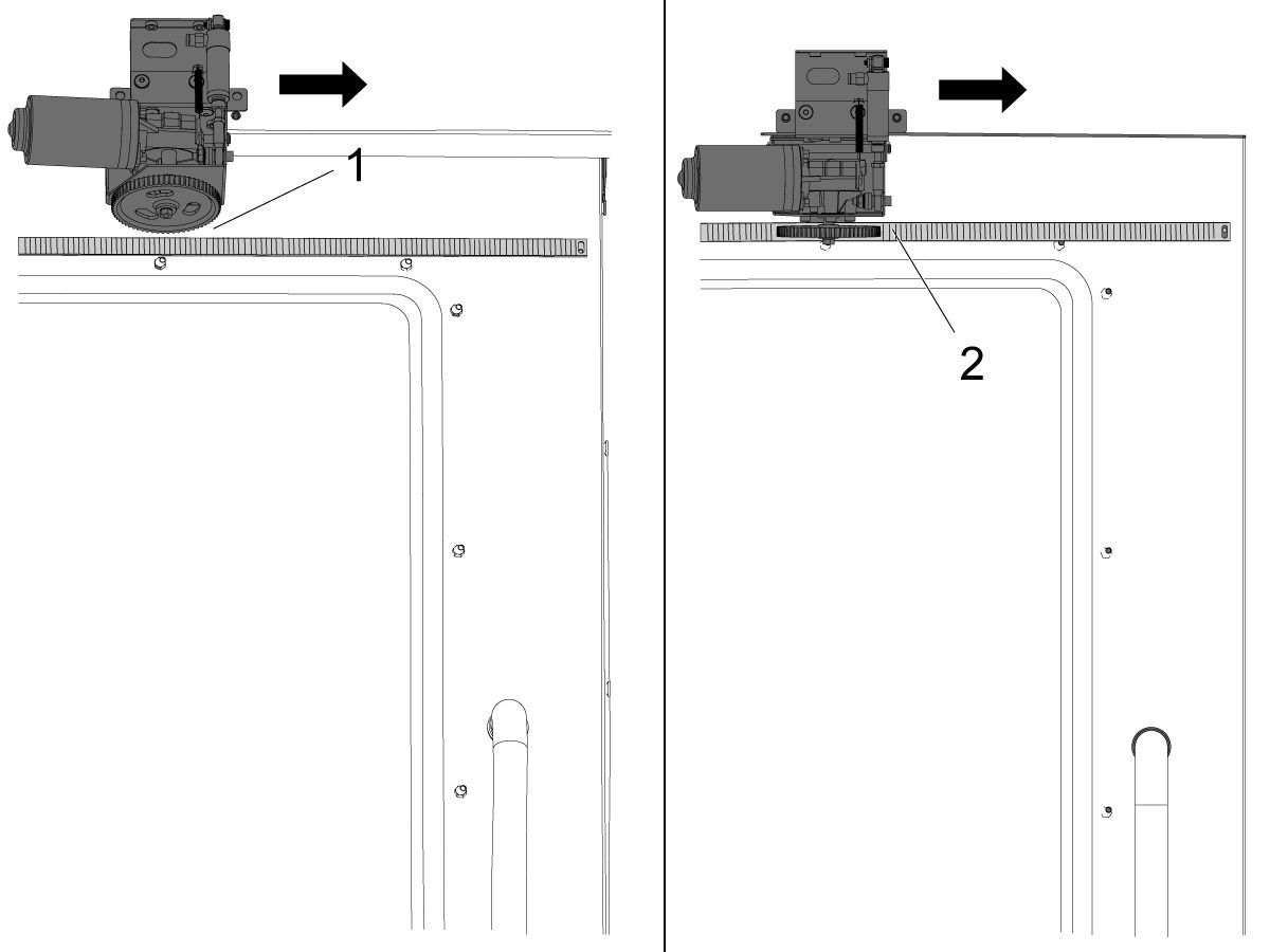

Auto Door - Door Alignment
트랙을 모터에 정렬하려면 휠이 트랙에 완전히 맞물리는 것이 중요합니다. 트랙 정렬을 위해 도어 정렬을 희생하지 마십시오. 트랙을 정렬하는 데 문제가 있는 경우, 트랙 자체를 트랙 클립의 슬롯과 조정하십시오.
모터를 올릴 때 기어와 트랙 [1] 사이의 간격이 도어의 전체 이동거리를 통해 동일한지 확인하십시오.
모터가 도어의 전체 이동거리를 통해 트랙에 맞물릴 때 기어가 트랙 [2]의 중앙에 있는지 확인하십시오.
모터가 도어의 전체 이동거리를 통해 트랙에 맞물릴 때 기어가 트랙 [2]와 수직 상태인지 확인하십시오.
참고: 표시된 그림은 UMC 자동 도어 설치에서 가져온 것입니다.
