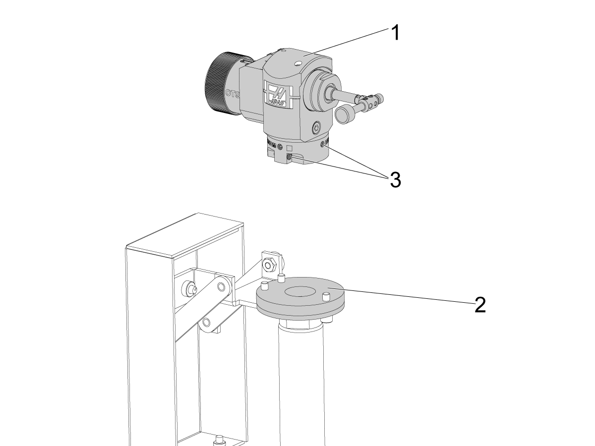

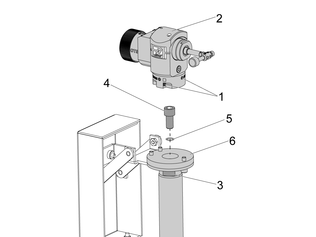

  • Poluzuj sześć śrub ustalających [1] u podstawy optycznego ustawiacza narzędzi [2] i wyjąć go.
  • Utrzymaj tłoczysko sondy [3] przed obracaniem się za pomocą 1" klucza płaskiego, jednocześnie usuwając śrubę do mocowania [4] z podkładką [5], która zabezpiecza pojemnik z klapą i optyczną podstawę narzędzia [6] z tłoczyskiem.

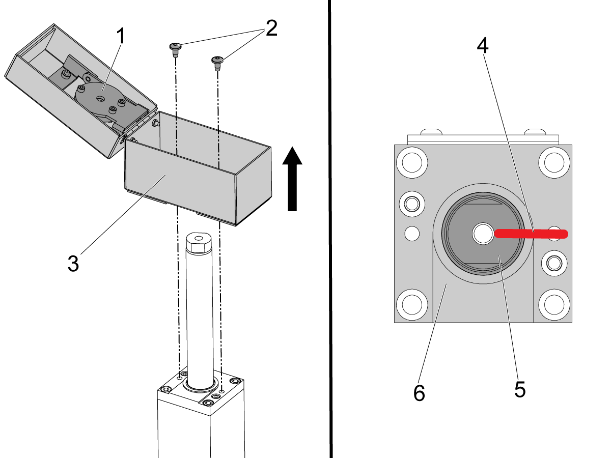

  • Otworzyć pokrywę pudełka z klapą [1] na bok i usunąć dwie śruby mocowania pudełka z klapą do górnej części wysuwanego cylindra sondy.
  • Usuń zestaw pojemnika z klapą [3].
  • Przejdź do strony CURRENT COMMANDS i naciśnij klawisz F2, aby cofnąć wysuwany tłok sondy.
  • Za pomocą markera stałego umieść linię [4], aby zaznaczyć orientację tłoka sondy [5] i zatyczki zatykającej górnej pokrywy cylindra [6].

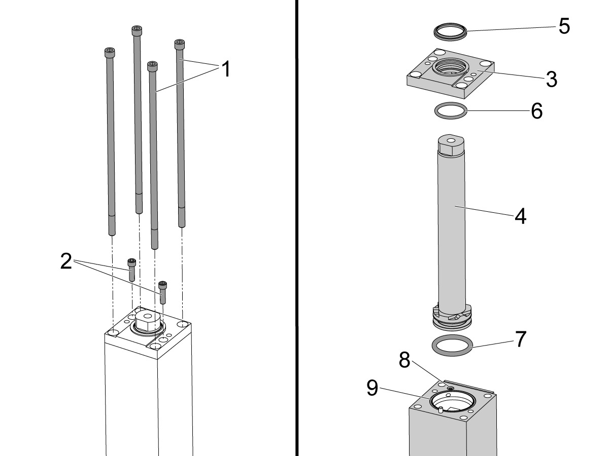

  • Wykręć (2) wkręty [2].
  • Wykręć cztery śruby mocujące [1] wysuwany cylinder sondy do odlewu osi B. UWAGA: możesz pozostawić podłączone przewody powietrzne sondy w trybie UP/DOWN oraz przewody czujników i pracować na cylindrze, gdy jest on nadal w maszynie, aby uniknąć dalszego demontażu.

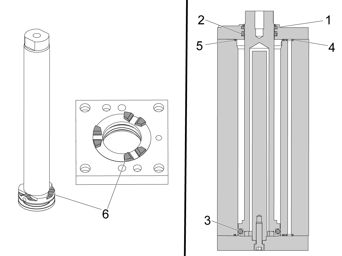

  • Zdejmij górną nasadę cylindra [3]. W górnym rowku zamontowana jest uszczelka wargowa 57-0715 [5], skierowana wargą ku górze, która zapobiega dostawaniu się opiłków do siłownika pneumatycznego, w dolnym zaś pierścień uszczelniający typu o-ring 57-0568 [6], który uszczelnia pręt.
  • Wyciągnij tłok sondy [4]. W rowku na spodzie tłoka sondy zamontowany jest pierścień uszczelniający typu o-ring 57-0714 [7], który pełni funkcję uszczelki tłoka.
  • Umieszczone są tam również dwa pierścienie uszczelniające typu o-ring: 57-0551 [8] oraz 57-2249 [9], które zapewniają szczelność pomiędzy samym cylindrem a jego górną nasadą.

  1. 57-0715 S SEAL 1.25 X 1.522 X.187 SL WIPER [1]. UWAGA: Zainstaluj z wargą skierowaną do góry.
  2. 57-0568 O-RING 2-218 BUNA SHORE A 90 [2].
  3. 57-0714 O-RING 2-325 BUNA SHORE A 50 [3].
Sprawdź uszczelnienia statyczne i wymień w razie potrzeby:
  1. 57-0551 O-RING 2-008 VITON [4].
  2. 57-2249 O-RING 2-033 VITON [5].

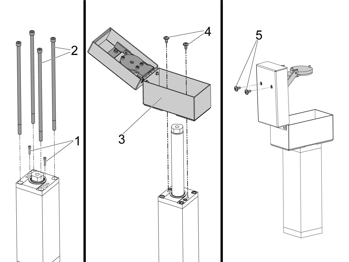

Zamontować wysuwany cylinder sondy w odwrotnej kolejności order.
UWAGA: Upewnij się, że tłok pneumatyczny i górna pokrywa cylindra są ustawione tak, aby znaki wykonane w kroku 3 demontażu były wyrównane.
Zamontuj dwie śruby [1] mocujące górną część cylindra do korpusu cylindra.
Zamontuj cztery śruby do mocowania [2], które mocują wysuwany cylinder sondy do odlewu w osi B.

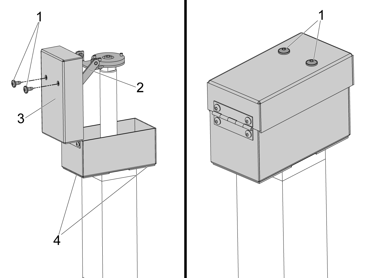

Zamontuj zespół pudełka z klapą sondy [3] za pomocą dwóch wkrętów z łbem walcowym [4].
Wykręć dwie śruby BHCS [5], które przytwierdzają mechanizm łączący pojemnika do pokrywy.
Przy całkowicie otwartej pokrywie włączyć dopływ powietrza i kilkakrotnie wysunąć/schować  cylinder, aby sprawdzić działanie.
Pozostaw cylinder wysunięty do następnego kroku.
UWAGA: Owiń ręcznik wokół odsłoniętej części wysuwanego pręta cylindra, aby uniknąć uszkodzenia podczas wyrównywania podstawy dźwigienkowej.
Zamontuj pokrywę pojemnika z klapą [3] do górnej części wysuwanego pręta cylindra [4] za pomocą śruby [1] i podkładki płaskiej [2].
Ustaw podstawę magnetyczną wskaźnika zegarowego [5] na wrzecionie, by wskazać krawędź prostą [6] podstawy zaczepu w osi Z.
Obracaj podstawą zaczepu do momentu, w którym krawędź [6] będzie równoległa do ruchu osi Z z NTE 0,003" (0,075 mm).
Za pomocą 1" klucza płaskiego unieruchom wysuwany pręt cylindra i dokręć śrubę do mocowania [7].

Po wysunięciu wysuwanej sondy zamocuj zespół łączący [2] do pokrywy pudełka z klapą [3] za pomocą dwóch wkrętów z łbem walcowym [1]. W tej chwili poluzować te wkręty [1].
Wsuń wysuwaną sondę.
Po schowaniu sondy upewnij się, że śruby mocujące dźwignię [1] mają pewien swobodny ruch w otworach. Jeśli śruby chodzą ciasno w otworze, sprawdź wyrównanie podstawy w kroku 3.
Stopniowo dokręcaj śruby mocujące zaczepu [1] aż będą ciasno osadzone.
Wysuń wysuwaną sondę.
Zakończ dokręcanie śrub do mocowania [1], obserwując ruch w przegubach [2]. Mechanizm łączący nie powinien mieć żadnego wiązania ani naciągu, a jego ogniwa i pokrywa powinny dać się nieznacznie przesunąć ręcznie. Ścisłe połączenie spowoduje problemy z powtarzalnością sondy.
UWAGA:Jeśli dojdzie do wiązania, do regulacji można również użyć śrub mocujących skrzynkę do korpusu cylindra [4].
Zamontuj optyczny przyrząd do ustawiania narzędzi [1] do podstawy [2] i dokręcić sześć wkrętów ustalających dookoła tej podstawy.
Wyrównaj wskaźnik narzędzia do ustawiania optycznego. Aby uzyskać więcej informacji, należy skorzystać z linku poniżej.
