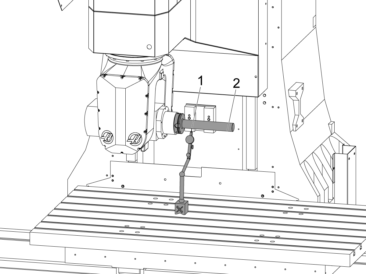

B軸とC軸をホームに戻します。
MDIで、B-Axis (B軸) を+90°、  C-Axis (C軸) を0°にコマンドします
Position (位置) [1]のテストバーの下部にあるインジケーターをゼロにします
X-Axis (X軸) をPosition (位置) [2]にハンドルジョグし、[1]と[2]の間の誤差が.0002インチ未満になるまでB-Axis (B軸) の位置を調整します。B-Axis (B軸) の位置に注意してください。
 注意: Bを調整した後、ブレーキを作動させるために、必ずハンドルジョグ[X]に切り替えてください。ブレーキがテストバーを移動します。ブレーキが作動したら、インジケーターが落ち着くまで10秒待ちます。
[Current Position (現在の位置)] - [+90] = [Comp Table Value (補正テーブルの値)]
B軸[1]の90°セルに[補正表値]を入力します。
インジケーターから離れるようにハンドルジョグします。
[B] [ZERO RETURN] [SINGLE]でB-Axis (B軸) をゼロリターンし、Verify (確認) します。
例:[90.002] - [+90] = +.002

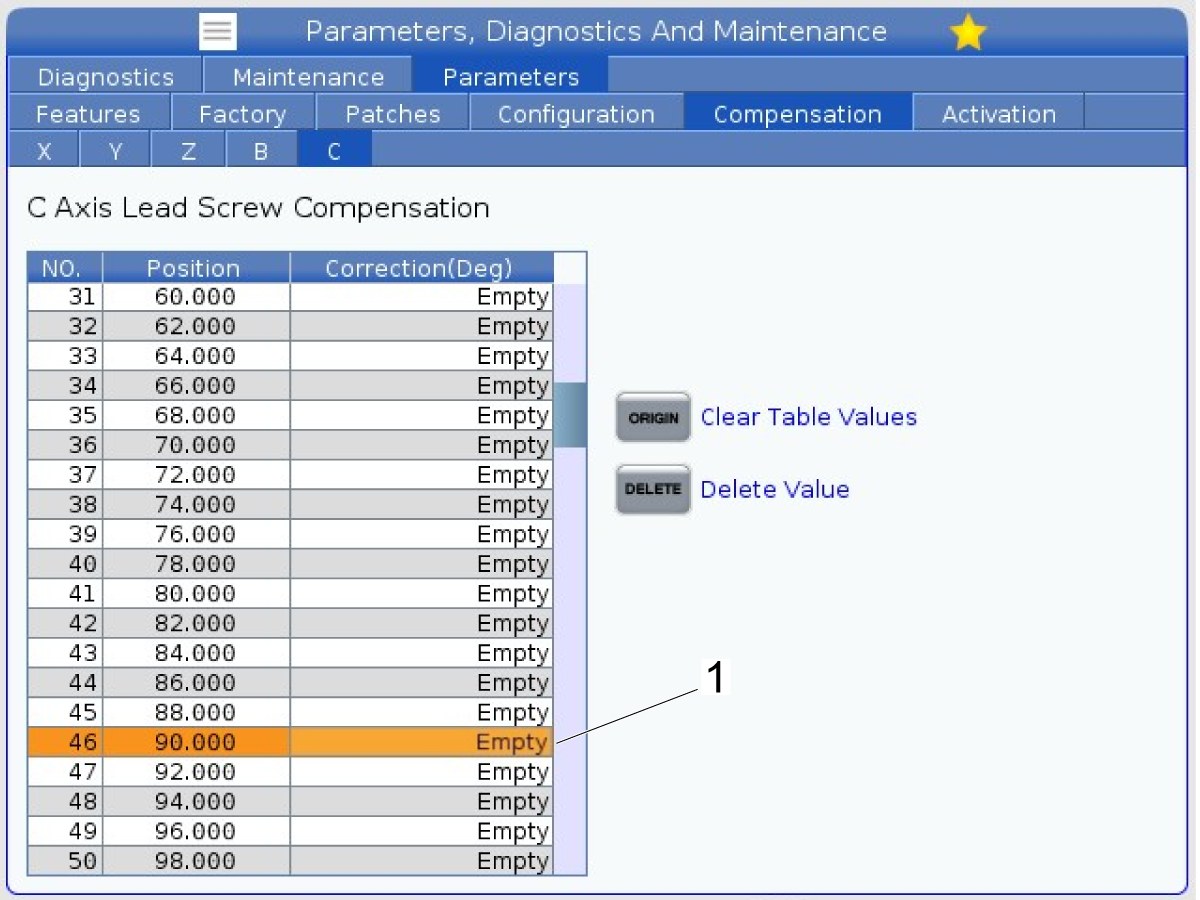

B軸とC軸をホームに戻します。
MDIで、B-Axis (B軸) を+90°、  C-Axis (C軸) を+90°にコマンドします
ハイスポットのバー [1] の 端にあるテストバーの左側にインジケーターを配置します。 この位置でインジケーターをゼロにします。
テストバーがテーブルをクリアし、B = -90度にコマンドするように、Z-Axis (Z軸) を上にジョグします。 テーブルをZおよびX方向にジョグして、 インジケーターを ハイスポットのバーの端にあるテストバーの左側 [2] の位置に移動します。インジケーターの誤差が位置 [1] と [2]の間で同じになるようにC-Axis (C軸)を調整します。0.0005"を超えないようにしてください。
テストバーの端がB = -90度とB = +90度の両方で同じ誤差を読み取ったら、C-Axis (C軸) の位置を書き留めます。
 注意: Cを調整した後、ブレーキを作動させるために、必ずハンドルジョグ[X]に切り替えてください。ブレーキがテストバーを移動します。ブレーキが作動したら、インジケーターが落ち着くまで10秒待ちます。
C軸の90°セルに[補正表値]を入力します。
C軸をゼロリターンして確認します。
例: [90.002] - [+90] = +.002

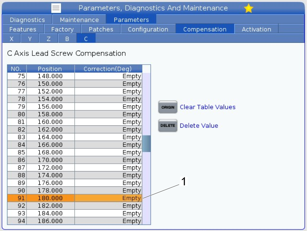

B軸とC軸をホームに戻します。
MDIで、B-Axis (B軸) を+90°、  C-Axis (C軸) を+180°にコマンドします
[Current Position (現在の位置)] - [+180] = [Comp Table Value (補正テーブルの値)]
C軸の180°セルに[補正表値]を入力します。
C軸をゼロリターンして確認します。
例: [180.002] - [+180] = +.002
