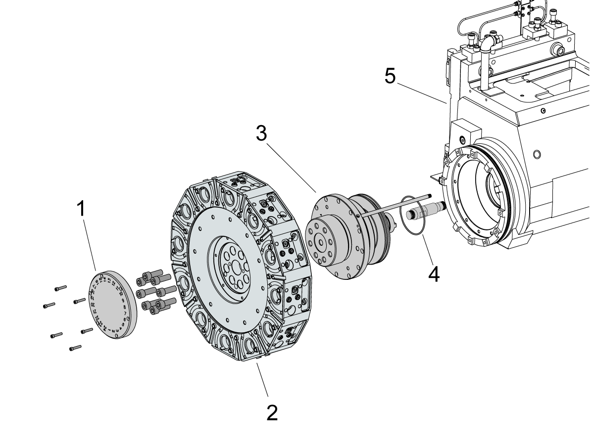

  1. ナンバープレート
  2. タレット
  3. ピストン組立
  4. Oリング
  5. タレットハウジング

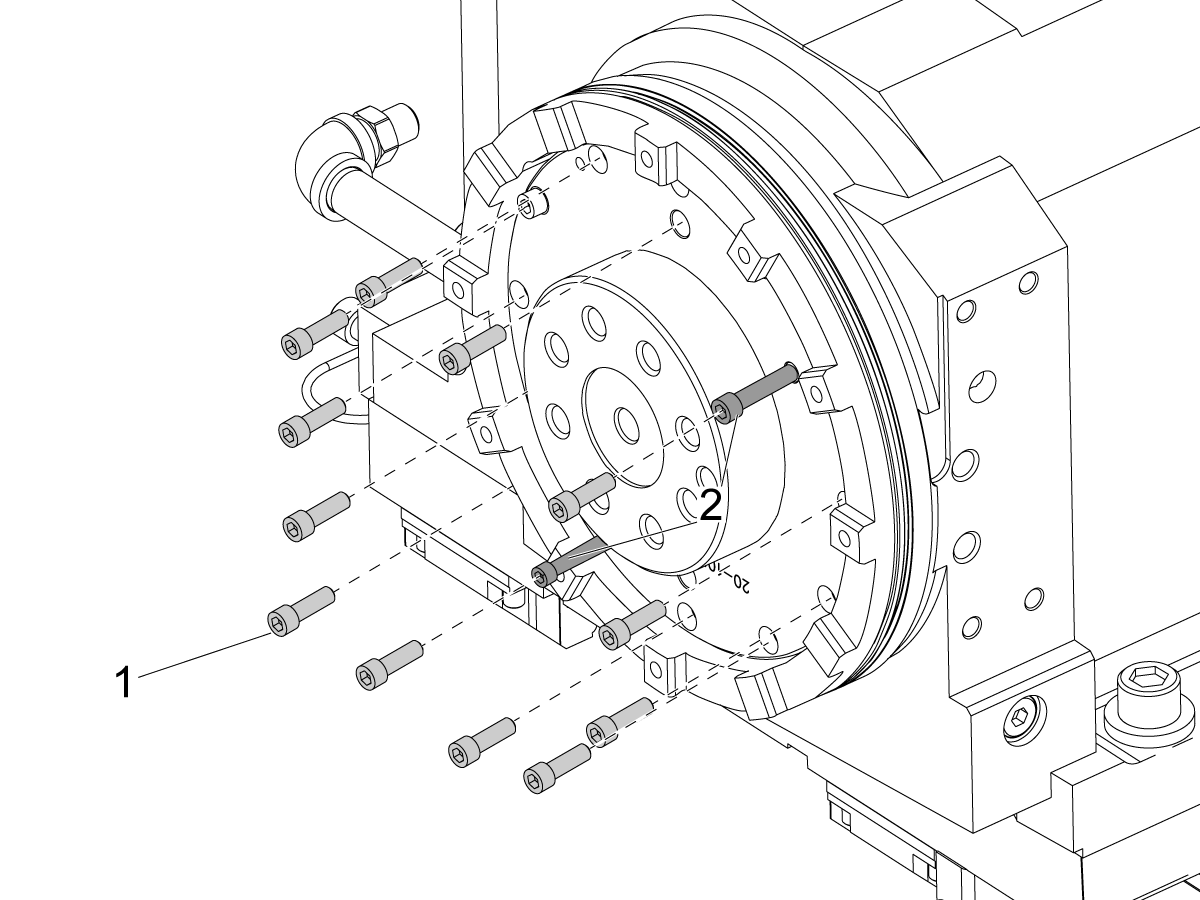

ピストンアセンブリの固定する(12)5/16-18 x 1"(25.4mm)ネジ[1]を取り外します。
(2)5/16–18 x 3"(76.2mm)ネジ[2]をピストンアセンブリのネジ穴とキャスティングに取り付けます。

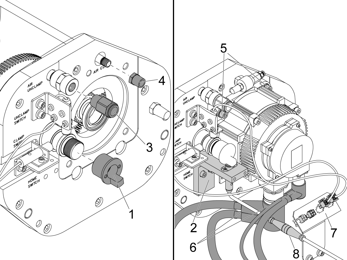

 CLAMP/UNCLAMP スイッチ[1]を外します。コネクタブラケットを取り外します。
ケーブルとホースに識別ラベルを貼ります。これは取付け時に役立ちます。次の順序でこれらのコンポーネントを取り外します。
  1. ホース[2]のクランプとアンクランプ
     注: ST-40/45/50/55マシンでは、これらのホースは油圧継手にネジ込まれています。
  2. モーターケーブル[3]
  3. ホームスイッチを外す[4]
  4. モーター
     注: モーターのネジ[5]を外す間、モーターを支えます。
  5. ホームスイッチ[6]
  6. ホームスイッチフラグ[7]
  7. アンクランプ [8]および クランプ エア継手(ST-40/45/50/55の油圧継手)[9]

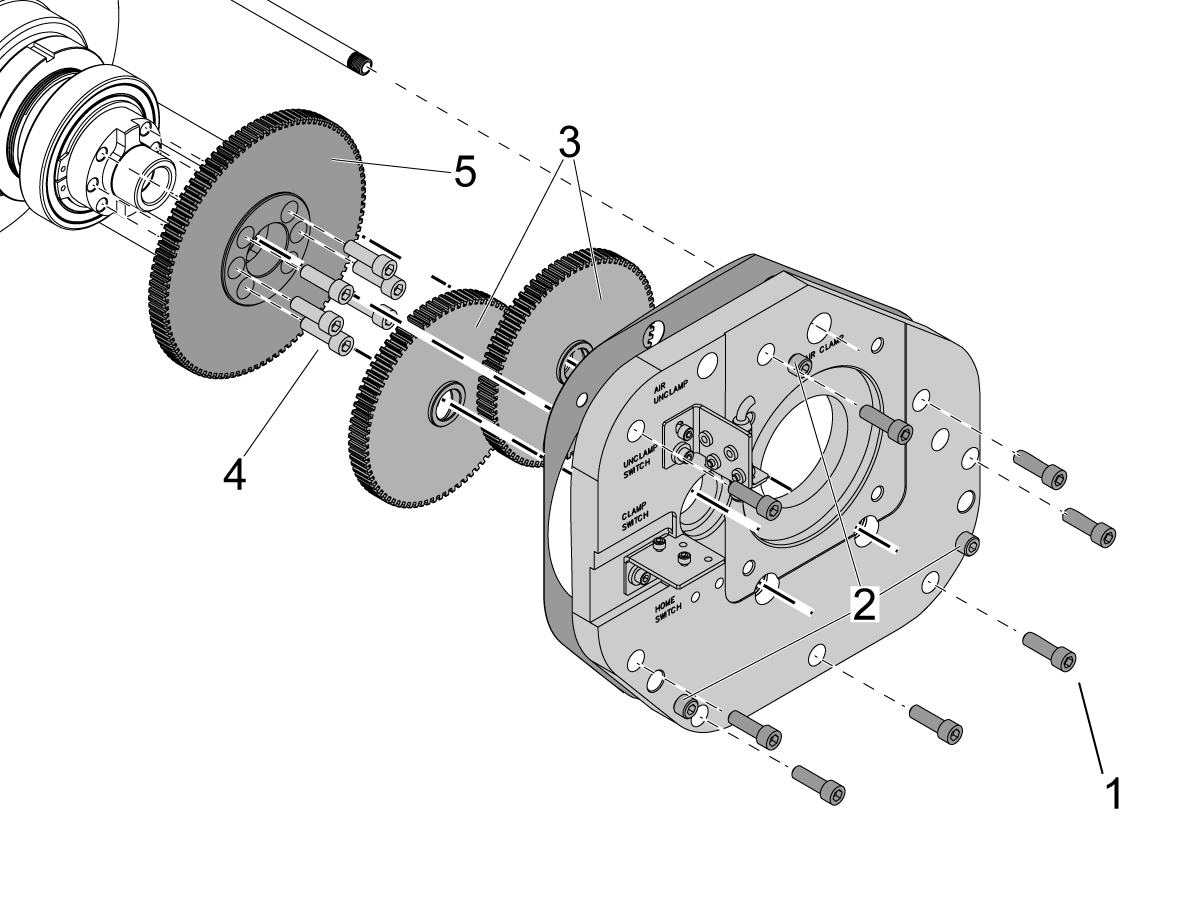

プレートを固定しているネジ[1]を取り外します。
(3)5/16-18 x 1.75"(44.45mm)ネジ[2]を取り付けます。各ネジを時計回りに1回転させます。これを何度も繰り返し、プレートを押し出します。
タレットボディからプレートを取り外します。(3)5/16-18 x 1.75"(44.45mm)ネジ[2]をプレートからを取り外します。
(2)ギア[3]を取り外します。ギアスペーサーの位置を記録します。左のギアには、後部に小さなスペーサーがあり、前部に大きなスペーサーがあります。右のギアは、後部に大きなスペーサーがあり、前部に小さなスペーサーがあります。
(6)タレットギアのネジ[4]を取り外します。タレット駆動ギア[5]を取り外します。

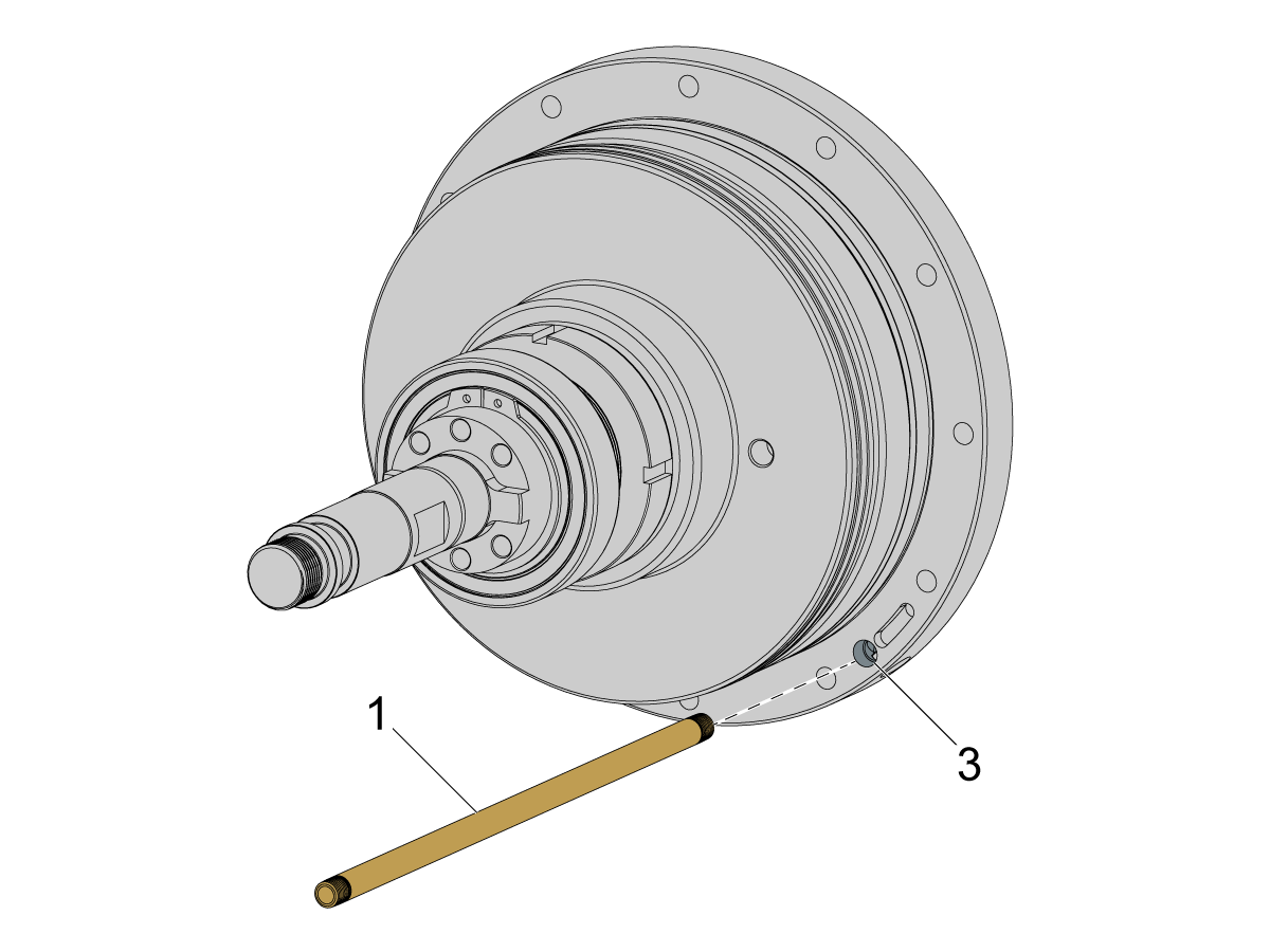

空圧式/油圧式アンクランプチューブ[1]をピストンアセンブリ[2]に慎重にねじ込みます。
注記:アンクランプチューブを空圧/油圧ラインに接続するフィッティングは、このサービスキットに含まれています。詳細は手順3を参照してください。

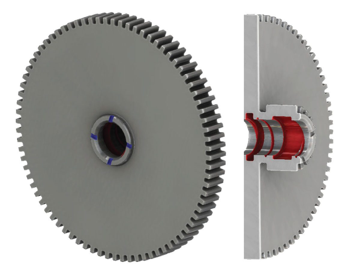

  5. アイドラーギア[8]を取り付けます。最新のアイドラーギア設計20-10365Aが使用されているかどうかを確認してください。このギアは、ギアスペーサーと接触するギア(下に青色で強調表示)面の機械加工された4つのスロットですぐに識別できます。アイドラーギアは、必要に応じて新しい設計に交換します。アイドラーギアを取り付ける前に、アイドラーギアの内径にモービルCM-Pモリグリースを塗布し、グリースキャビティを埋めます(下の赤で強調表示)。内径の盛り上がった部分やバリを取り除きます。研磨剤を使用してこれを行う場合、ギアを組み立てる前に、ギアを完全に洗浄する必要があります。

アイドラーギア20-10365Aの断面図。赤で強調表示されたキャビティにグリースを塗布する。青色の強調表示は機械加工スロット

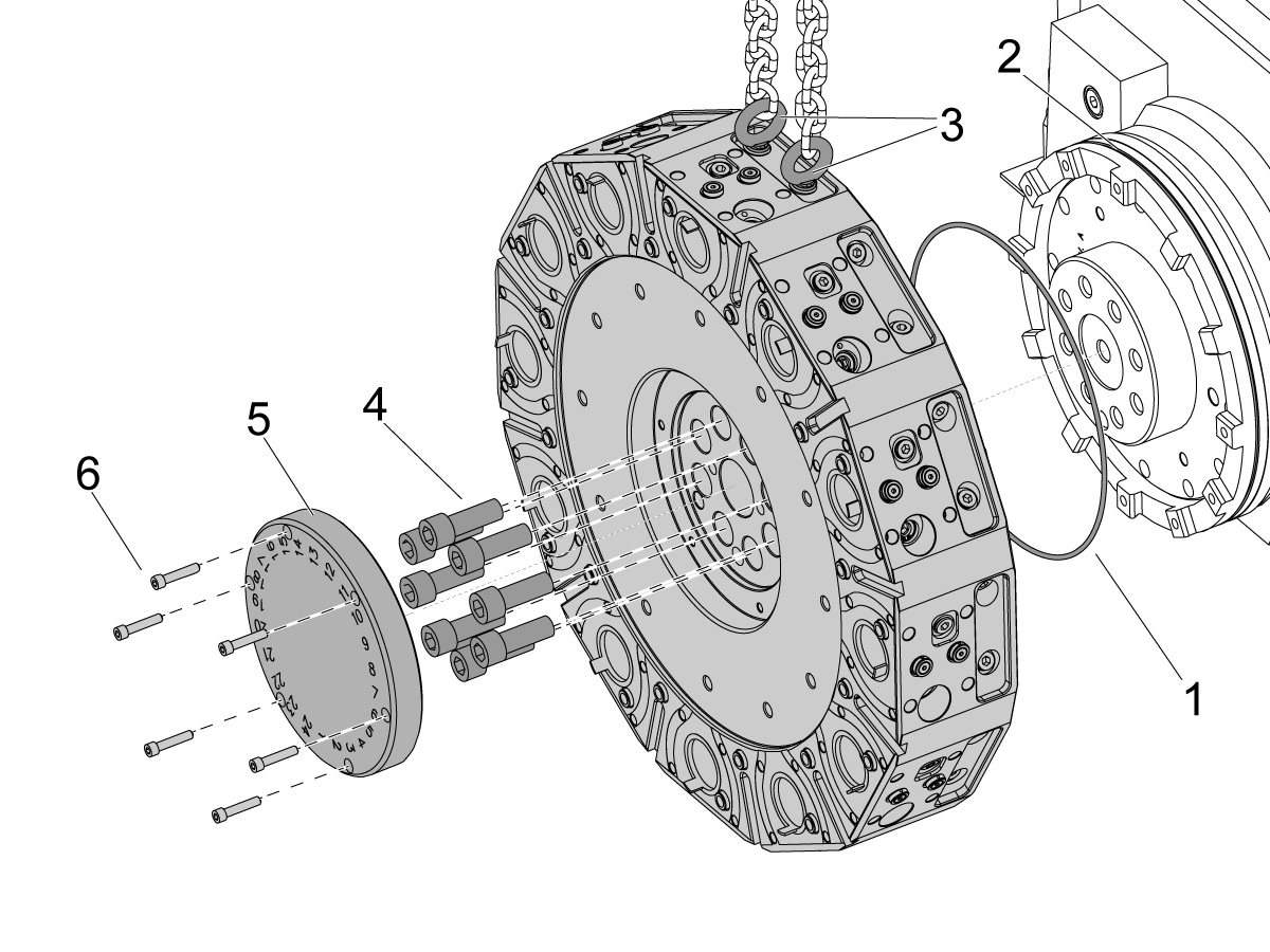

Oリング[1] (57-2975)を交換します。Oリングにグリースを塗り、タレットハウジングの溝[2]に取り付けます。
ホイストとアイボルト[3]を使用して、タレットを正しい位置に置きます。タレットをドウェルピンに合わせます。タレットがポケット-1の位置にあることを確認してください。
タレットスクリュー[4]を星型パターンで取り付けます。タレットのネジを締めます。 Haas ファスナートルク仕様をご参照ください。鋼の値を使用します。
ナンバープレート[5]を所定の位置に置きます。番号が正しく配置されていることを確認してください。ナンバープレートのネジ[6]を取り付けます。アイボルト[3]を取り外します。
