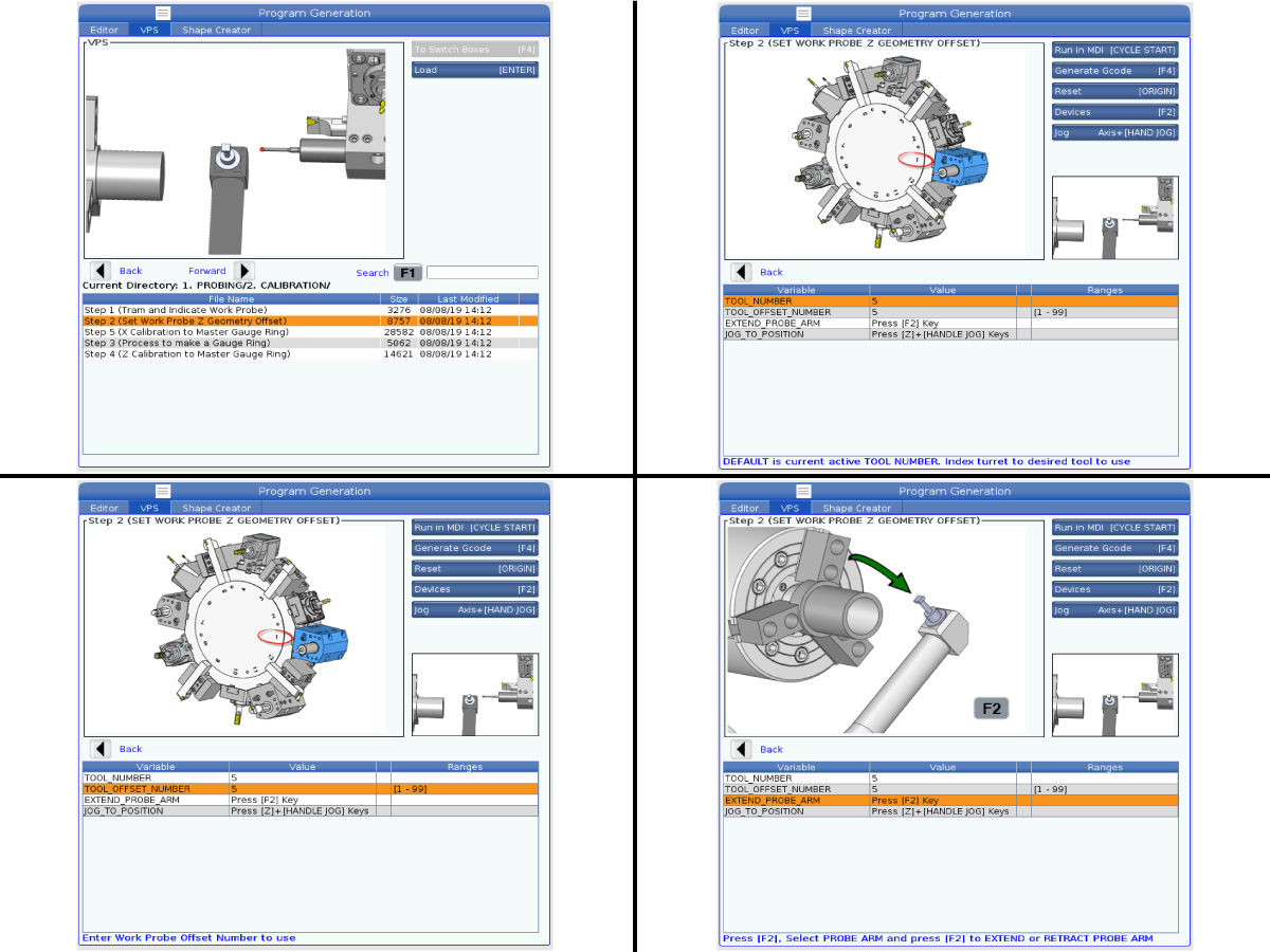

Set Work Probe Z Geometry Offset
Indice la torreta a la posición de la herramienta en la que está instalada la sonda. El valor predeterminado es el número de herramienta activa actual.
Introduzca el desplazamiento de la sonda de trabajo que utilizará el sondeo.
Advertencia: compruebe que el brazo de sonda tiene espacio para extenderse o pueden producirse daños.
Pulse [F2] para extender el brazo de sonda.
Trota a mano la punta de la sonda dentro (.25"/6mm) de la sonda ATP.
Pulse [CYCLE START]  para ajustar el corrector de la geometría Z del palpado de piezas.

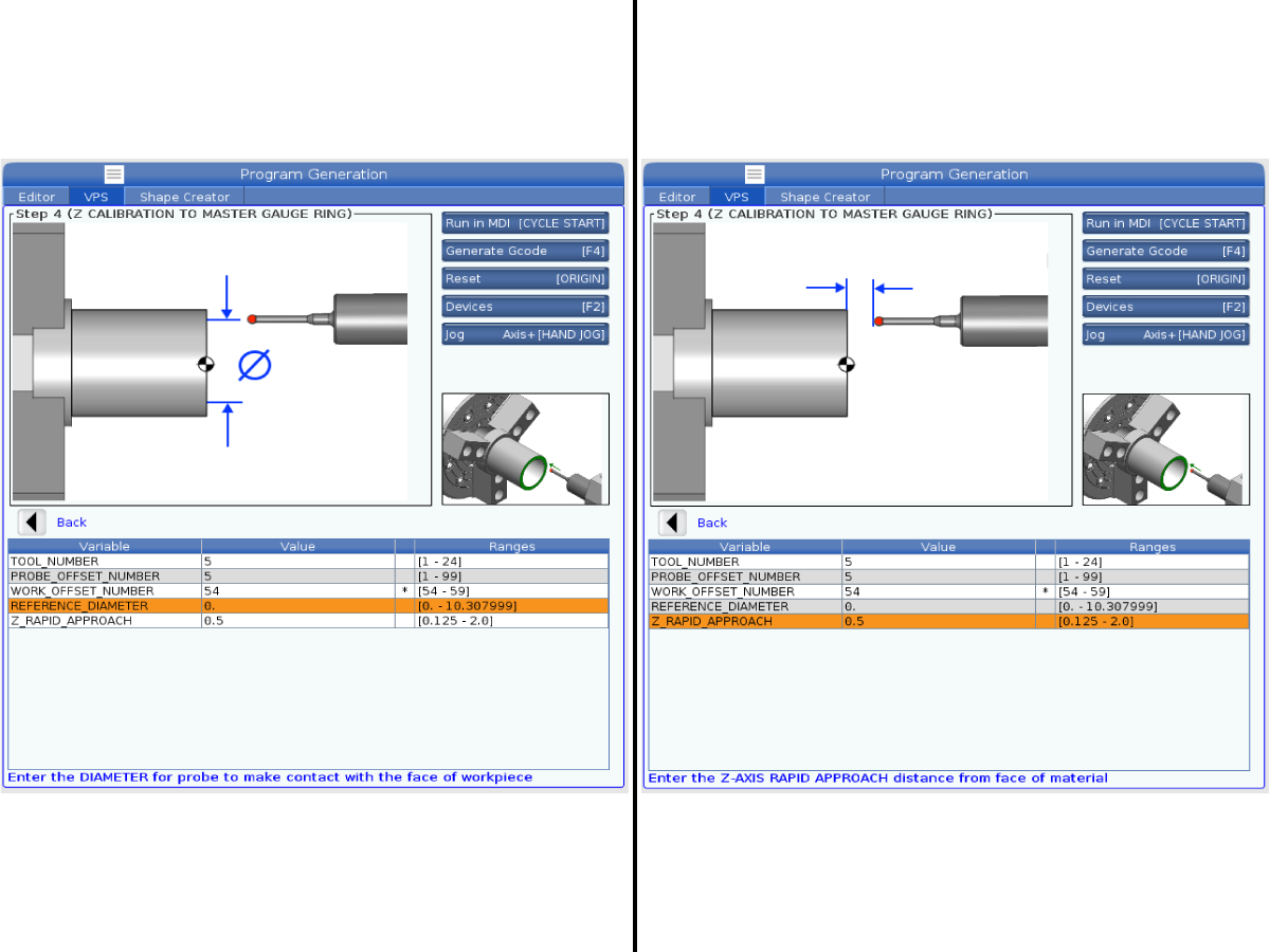

Z Calibration to Master Gauge Ring
Acotar el OD y el ID del anillo de indicador es utilizando las herramientas de medición adecuadas y registrar los valores. La precisión de la herramienta debe ser al menos 0.0001".
Nota: No retire la pieza del mandril para medir la pieza. Si lo hace, la pieza no se alineará con la línea central del husillo.
Introduzca el desplazamiento de trabajo del anillo de indicador que se ha escrito para utilizarlo como punto de referencia.
Introduzca el diámetro de referencia que se calcula como (OD+ID)/2.
Introduzca la distancia Z Rapid Approach desde la cara del material.
Nota: el valor recomendado es 0,5.
Pulse [CYCLE START]  para palpar el frontal del anillo de calibre maestro.

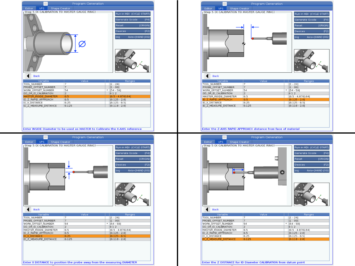

X Calibration to Master Gauge Ring
Introduzca 1 para la calibración de diámetro exterior y pulse [ENTER].
Introduzca la dimensión OD medida que se registró.
Nota: El valor recomendado es 0,5.
Introduzca la Distancia X para colocar la sonda lejos del diámetro que se va a medir.
Nota: El valor recomendado es 0.25.
Introduzca la distancia Z que se moverá la sonda antes de sondear el OD.
Pulse [CYCLE START] para palpar el diámetro exterior del anillo de calibre maestro.
Introduzca 2 para la calibración de diámetro interior y pulse [ENTER].
Introduzca la dimensión de ID medida que se registró.
Introduzca la distancia Z que se moverá la sonda antes de sondear el ID.
Pulse [CYCLE START]  para palpar el diámetro interior del anillo de medición maestro.
