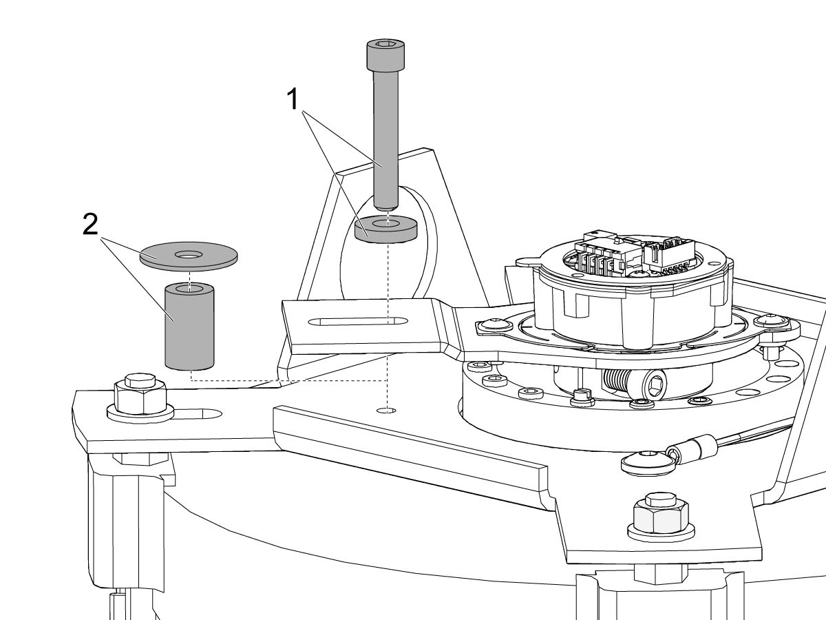

カラークランプの 2 本のねじ [1] を緩めます。
ブラケットからねじと小さなスペーサー [1] を取り外します。大きなスペーサーとワッシャ [2] を取り外します。
これらはインストール用に保管してください。

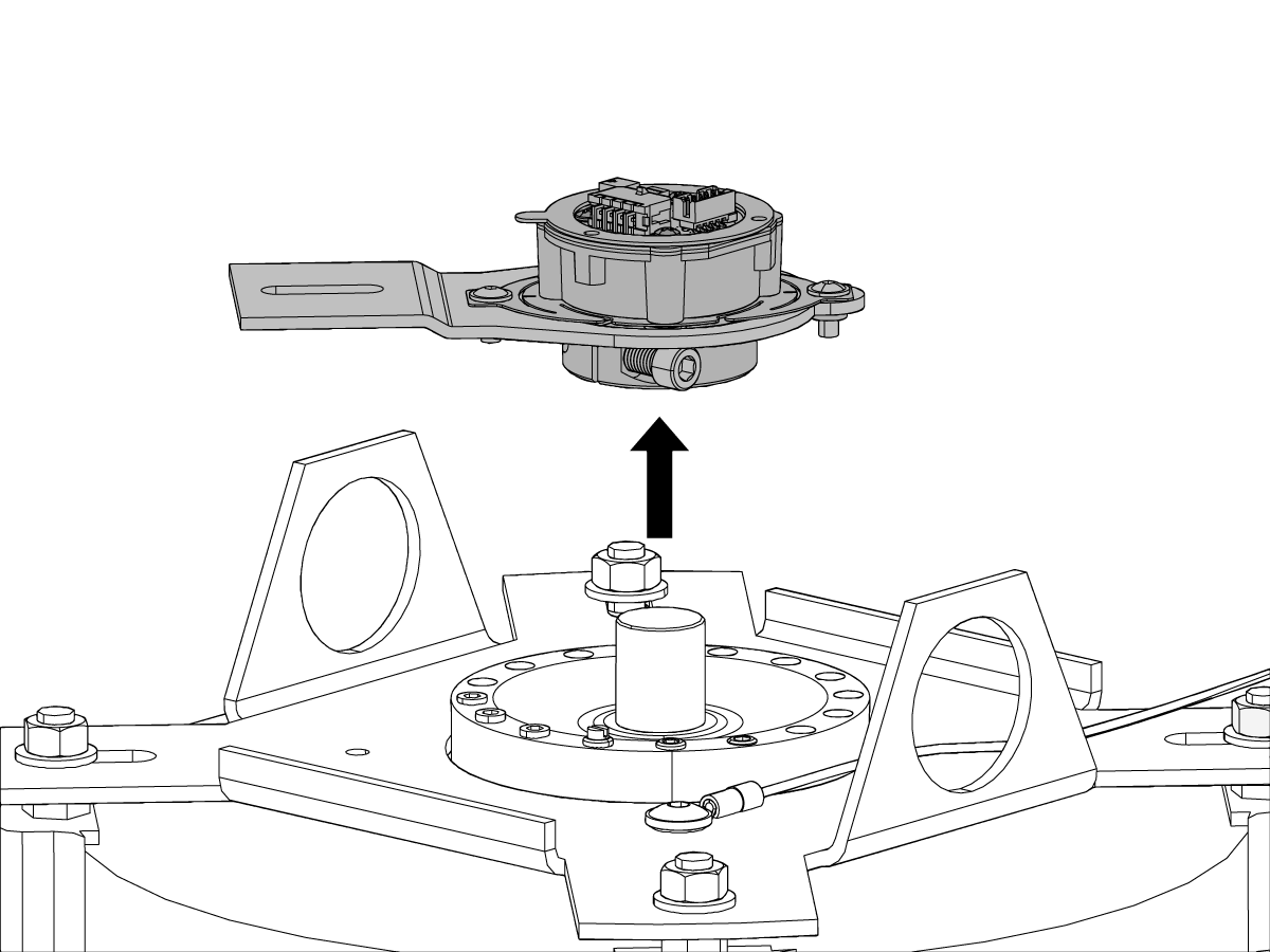

モーターシャフトからエンコーダーアセンブリを取り外します。

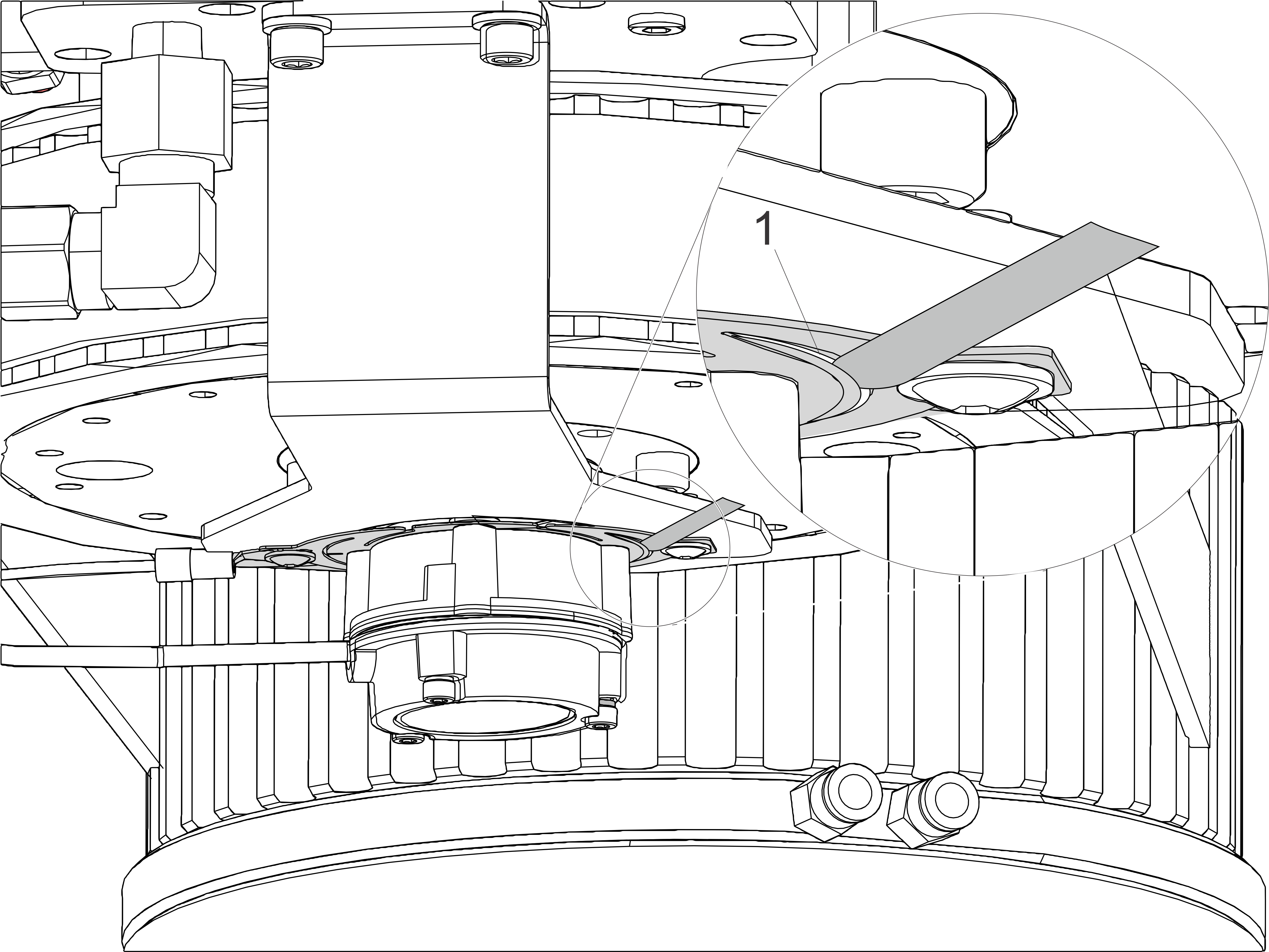

隙間ゲージを使用します。
図のように、ウィングのスペースを測定します。[1]
距離は、0.02インチ~0.04インチ(0.5mm~1mm)の間である必要があります。
