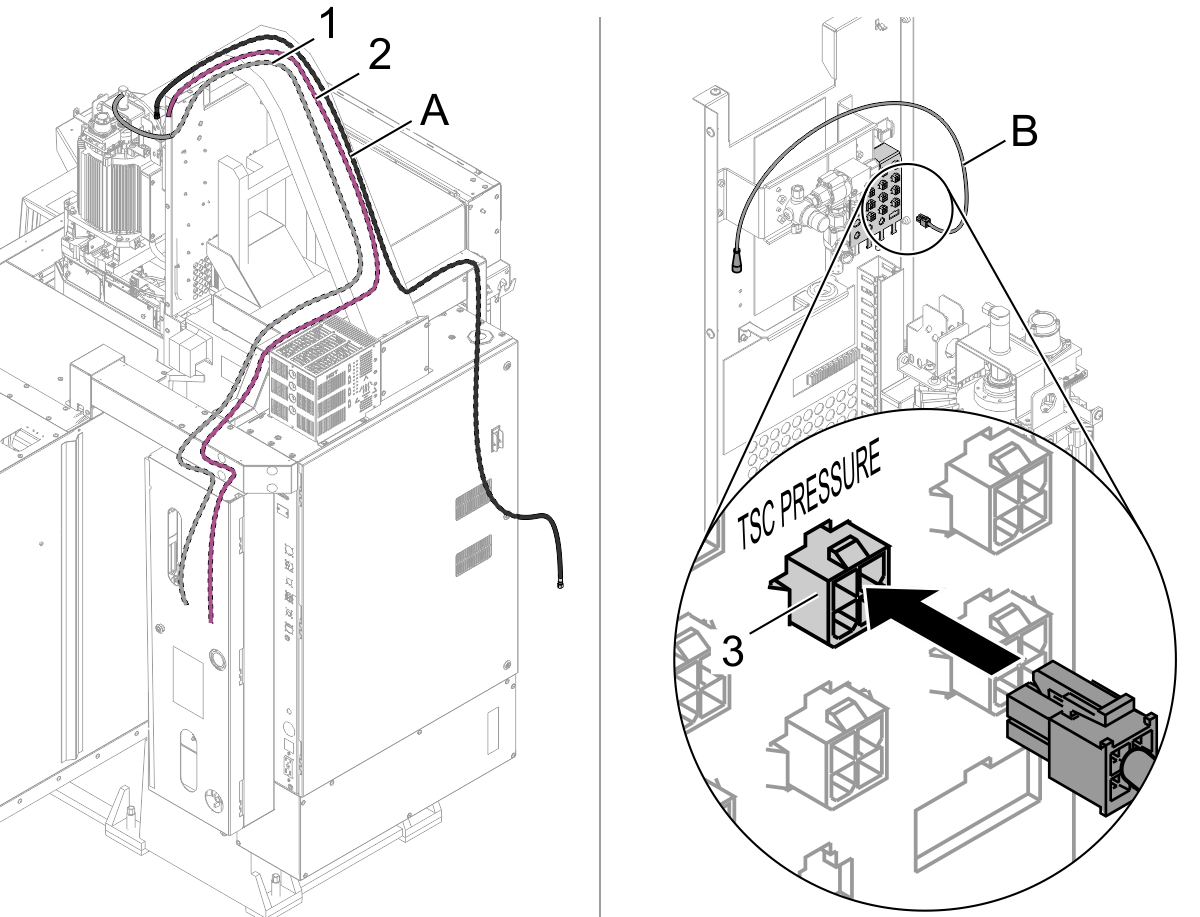

これらの部品をケーブルチャネルに通します。
  • 20フィート(6096 mm)1/4インチの灰色のチューブ [1]
  • 20フィート(6096 mm)1/4インチの紫色のチューブ [2]
  • 3/8インチホース[A]
19インチ(483 mm)ケーブル[B]を電気ブラケットのTSC PRESSUREコネクタ[3]に接続します。

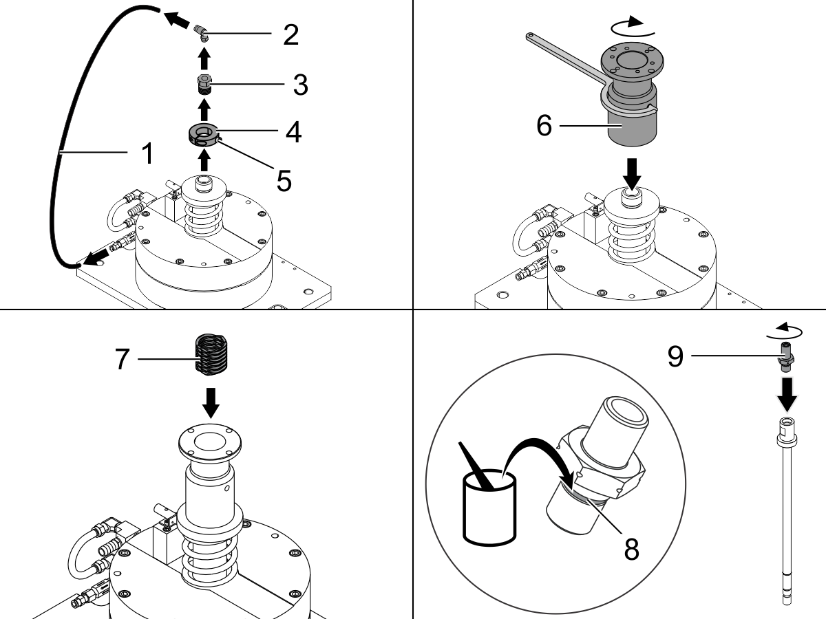

これらの部品を TRP から取り外します。
  • 黒色チューブ [1](このチューブは破棄します)
  • エルボ取付金具 [2]
  • レデューサー取付金具 [3]
  • ねじ [5] を緩め、ロックカラー [4] を取り外します。
50 テーパー TSC アダプター [6] を取り付けて締めます。2 1/4インチのスパナを使用します。
ウェーブスプリング [7] を取り付けます。

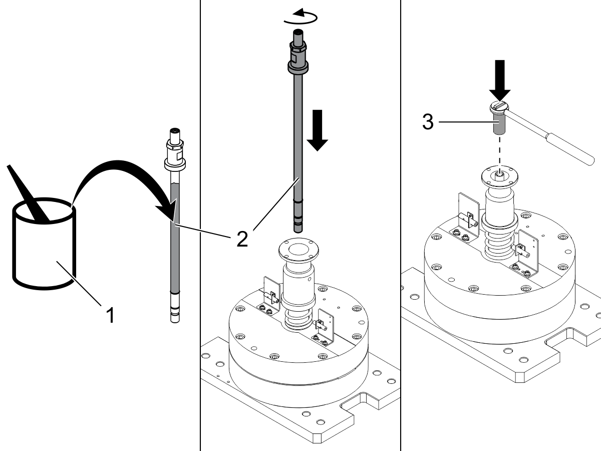

ユニオンシャフトの O リング [8] にRed-Iグリースを塗布します。シャフト [9] を反時計回りに回して、延長チューブに取り付けます。
チューブ延長アセンブリ [2] を取り付ける方法:
  • モリブデングリース [1] をチューブ延長アセンブリ [2]と O リングに塗布します。
  • アセンブリ [2]を TSC アダプターに通します。
  • アセンブリ [2] を反時計回りに回して締めます。1インチ(25 mm)の深さのソケット[3]を使用します。
  • アセンブリ [2] を 35 ft-lb (47.4 Nm)のトルクで締めます。
  • スピンドルロック工具を取り外します。
  • ダイヤルインジケータを使用して、シャフト [2] の合計指示ランアウト(TIR)を測定します。
 注: TIR は 0.001"(0.025 mm)未満である必要があります。TIRが0.001インチ(0.025mm)より大きい場合は、Haas Serviceにご連絡ください。

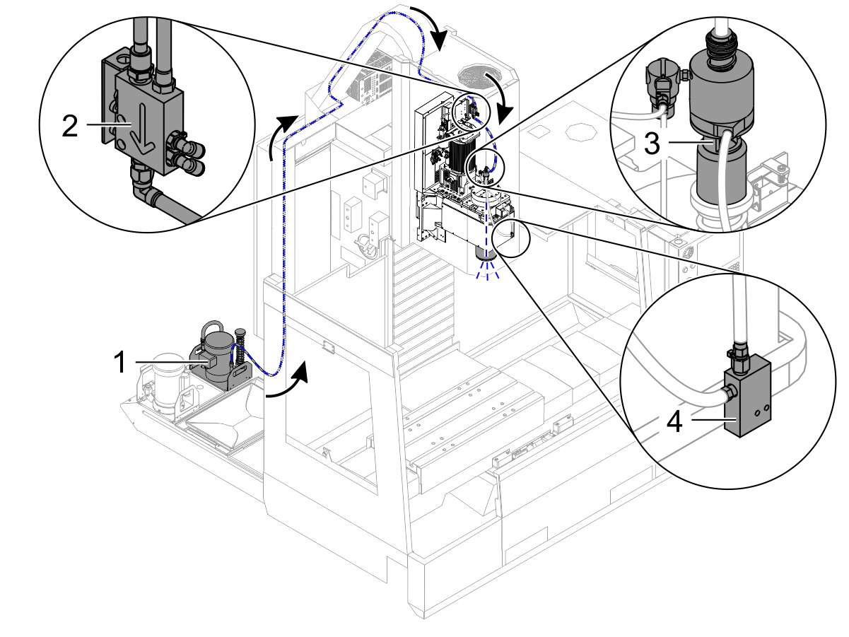

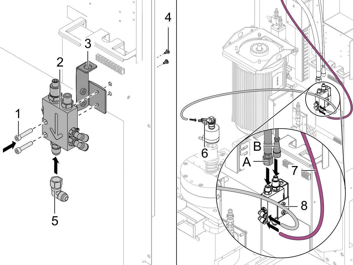

これらの部品を TSC チェック弁 [2] に取り付けます。
  • 2本の1/4-20 x 1-1/2インチの六角穴付きボルト(SHCS)[1]を使用して、チェック弁ブラケット[3]を取り付けます。
  • 90 度取付金具 [5]
2本の1/4-20 x 1-1/2インチのフランジ付きボタンヘッドキャップねじ(FBHCS)[4]を使用して、TSCチェック弁アセンブリを後部スピンドルヘッドカバーに取り付けます。
これらの部品を TSC チェック弁アセンブリに接続します。
  • 3/8インチホース[A]
  • 圧力センサーケーブル [B]
  • 20フィート(6096 mm)1/4インチの紫色のチューブ[7]
  • 20フィート(6096 mm)1/4インチの灰色のチューブ[8]
灰色のチューブ [8] を TSC ユニオンアセンブリの取付金具 [6] に接続します。
7
高圧編組ホース [1] をチェック弁アセンブリと TSC ユニオンアセンブリ上部の取付金具に接続します。
これらの部品を TSC ユニオンアセンブリに接続します [3]。
  • クランプ[4]を使用して3/8インチの黒色のホース[5]を接続します。
  • 5フィート(1524 mm)1/4インチの灰色のチューブ[6] をプッシュロックコネクタ[2]に接続します。

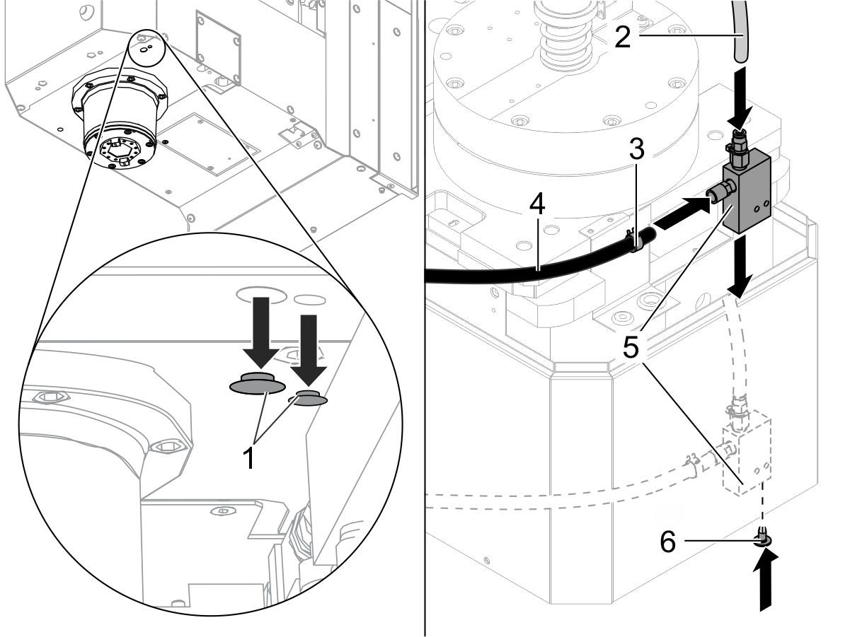

スピンドルの前部近くにドームプラグ [1] がある場合:
プラグ [1] を取り外します。
これらの部品を真空発生器に接続します [5]。
  • 5フィート(1524 mm)1/4インチの灰色のチューブ[2]
  • クランプ[3]を使用して3/8インチの黒色のホース[4]を接続します。
スピンドルの前面近くにスペースを見つけます。真空発生器 [5] をスペースに移動します。
1/4-20 x 1/2インチのFBHCS[6]を使用して、真空発生器[5]を設置します。

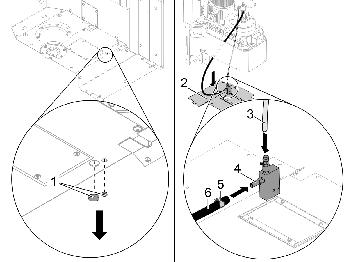

ドームプラグ [1] がスピンドルの後部付近にある場合:
プラグ [1] と下部スピンドルヘッドカバー [2] を取り外します。
3/8インチの黒色のホース[6]と5フィート(1524 mm)1/4インチの灰色のチューブ[3]をスピンドルの後ろの開口部に挿入します。
真空発生器 [4] をカバー [2] に取り付けます。1/4-20 x 1/2インチのFBHCSを使用します。
これらの部品を真空発生器に接続します。
  • 5フィート(1524 mm)1/4インチの灰色のチューブ[3]
  • クランプ [5] を使用してホース [6] を接続します。
カバー [2] を取り付けます。

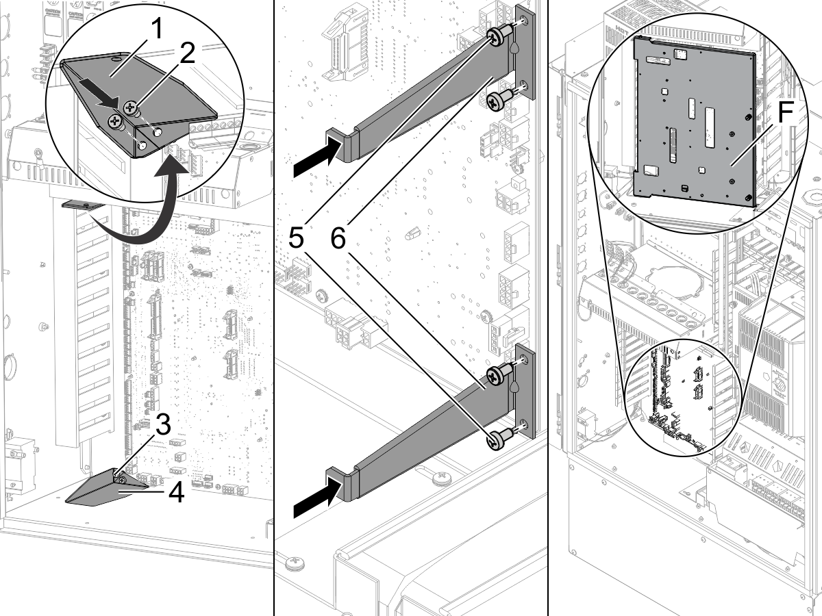

TSC 1K 機械および制御キャビネットにドアパネルが取り付けられていない機械の場合。
制御キャビネットを開きます。I/O PCB のカバーを取り外します。
これらの部品を取り付けます。
  • 2 本のねじ [2] を使用して、上部ヒンジプレート [1] を取り付けます。
  • 2 本のねじ [3] を使用して、上部ヒンジプレート [4] を取り付けます。
  • 4 本のねじ [5] を使用して、ドアブラケット [6]を 2 個取り付けます。
  • ドアパネル [7]

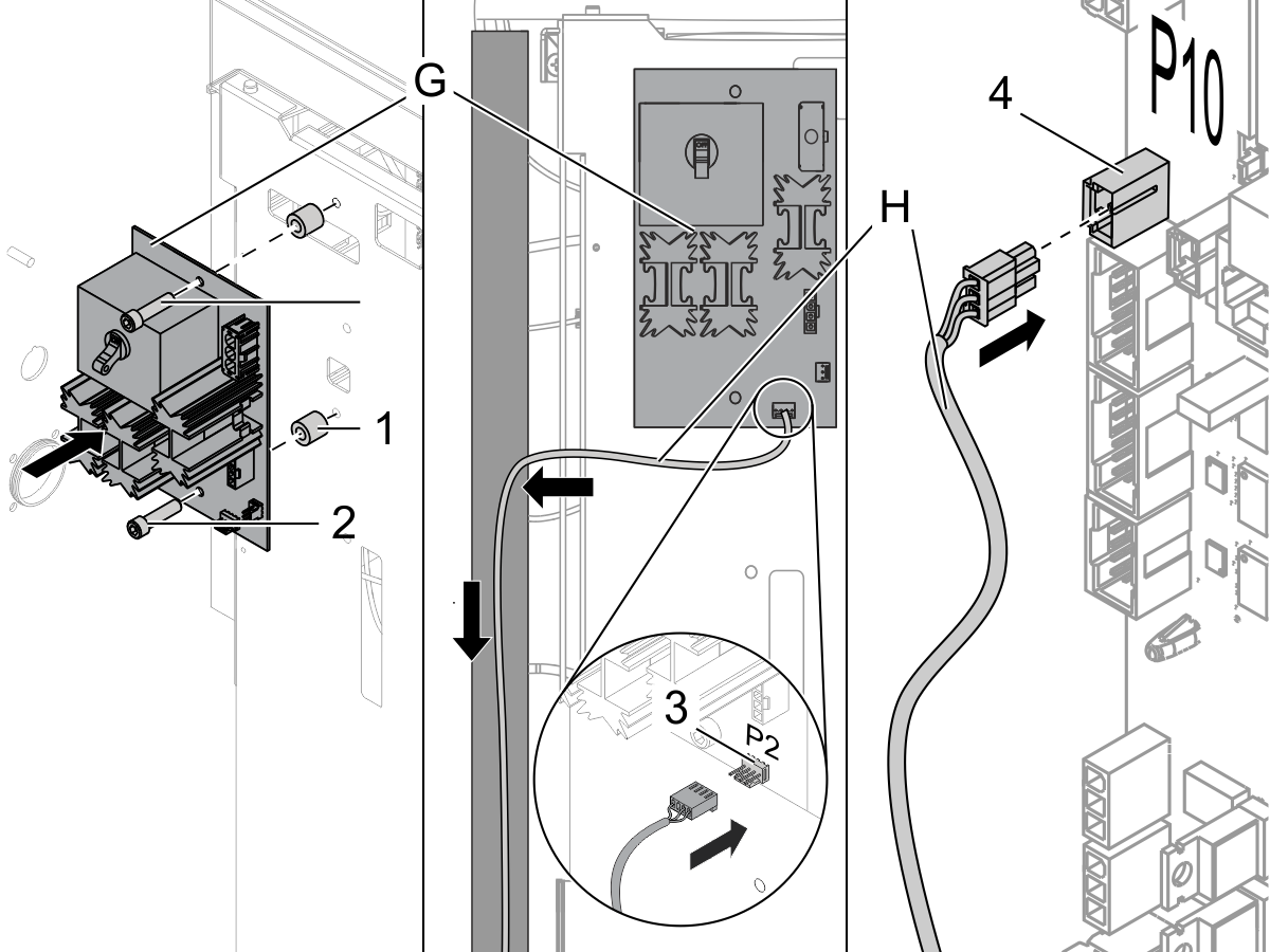

これらの部品をドアパネルに取り付けます。
  • 2 つのスペーサー [1]
  • モーター駆動 PCB [G]
  • 2 本の六角穴付きボルト(SHCS) [2]

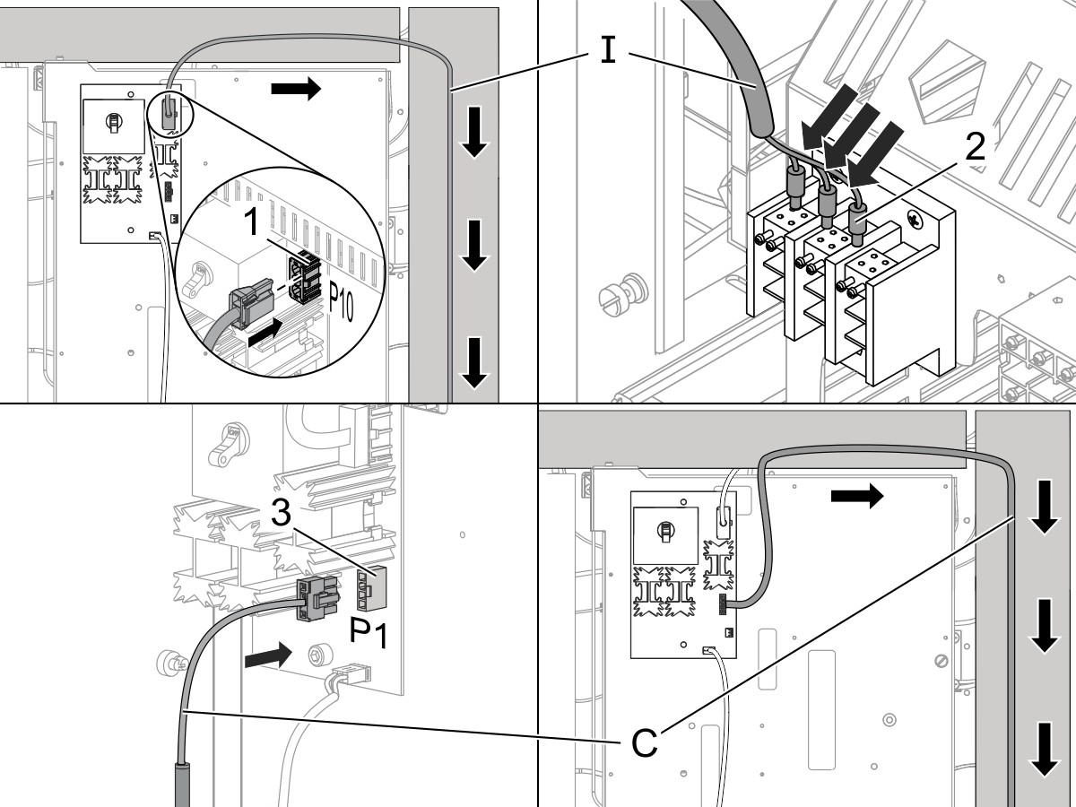

33-1974 ケーブル [H] を次の場所に接続します。
  • モータードライブ PCB の P2 [3](ケーブル [H] を左のケーブルキャリアチャネルに通します)。
  • I/O PCB 上の P10 [4]。
33-0987B ケーブル [I] を次の場所に接続します。
  • モータードライブ PCB の P4 [1](ケーブル [I] を上部と右側のケーブルチャネルに通します)。
  • 変圧器の接続 77、78、79 [2](各ワイヤーには識別ラベルが付いています)。
12 フィートの TSC 延長ケーブル [C] をモータードライブ PCB の P1 [3] に接続します。
ケーブル [C] を上部と右側のケーブルチャネルに通します。

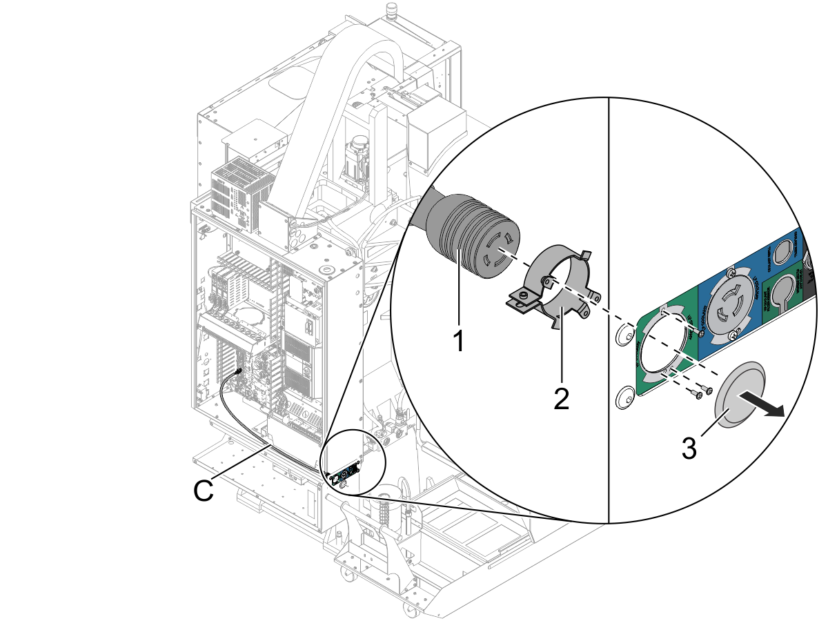

レセプタクルブラケット[3]のAUX COOLANTプラグを取り外します。
ケーブル [C] のレセプタクルの端 [1] の周りにクランプ [2] を取り付けます。
2 本のねじを使用して、クランプ [2] をレセプタクルブラケットに取り付けます。

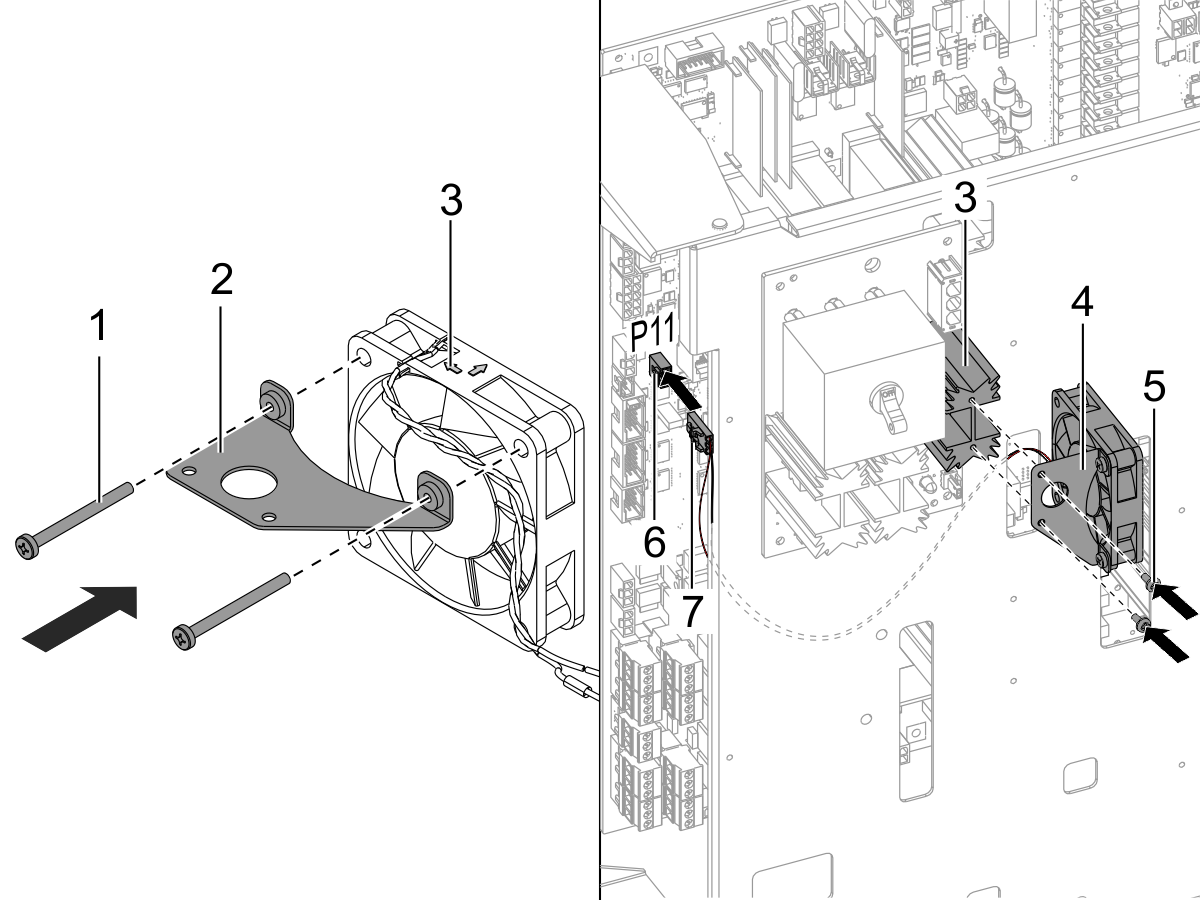

ファンアセンブリのブラケット [2] を取り付けます。2 本の 1 x 1/4" のべねじ(PPHS)[1] を使用します。ファンアセンブリの矢印 [3] が正しい方向を向いていることを確認します。
ファンアセンブリ[4]をI/O PCBの HS6 [3]に設置します。2本の1/4インチのPPHS[5]を使用します。
ファンアセンブリケーブル[7]をI/O PCBの P11 [6]に接続します。

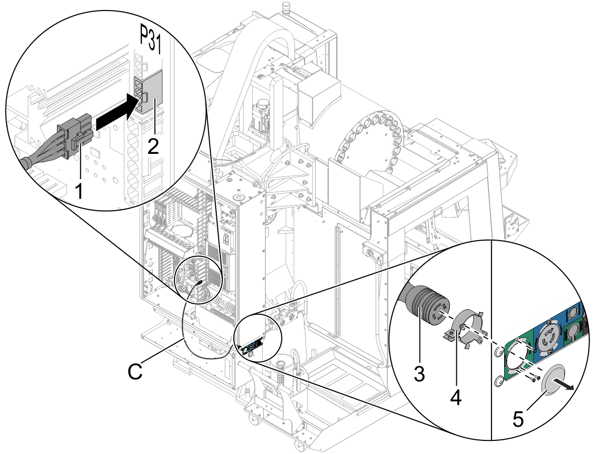

12 フィートのTSC 延長ケーブル [C] を取り付けなかった場合:
レセプタクルブラケットのプラグ [5] を廃棄します。
12 フィートのTSC 延長ケーブル [C] を取り付けます。
ケーブル[C]の4ピンコネクタ[1]をI/O PCBの P31 [2]に接続します。
ケーブル [C] のレセプタクル側 [3] をレセプタクルブラケットに取り付けます。ツイストロック取付け [4] とねじを使用します。
TSC クーラントポンプの電源ケーブルを TSC 延長ケーブル [C] のレセプタクル側 [3] に接続します。

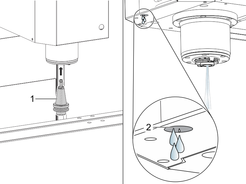

ベアリングレス TSC ユニオンは、7 秒間隔で上下します。上下の動きは小さいです。
この図は、40 テーパー [1]、40 テーパー(CALM) [2]、および 50 テーパー [3] 機械の上下の動きを示しています。
TSC 工具ホルダ [1] をスピンドルに取り付けます。[AUX CLNT]を押してTSCを起動します。
正しい操作は次のとおりです:
  1. TSC 工具ホルダーからクーラントが正しく流れます。
  2. 真空発生器ホース [2] から数滴が流れます。
