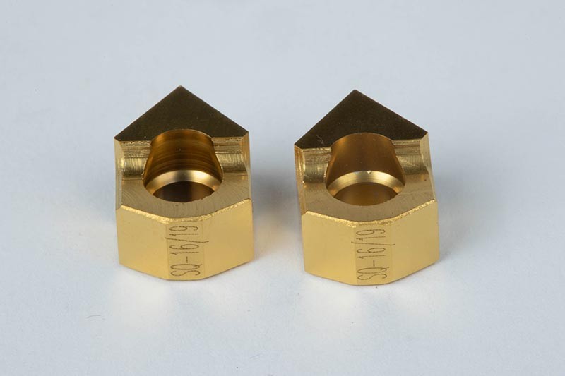

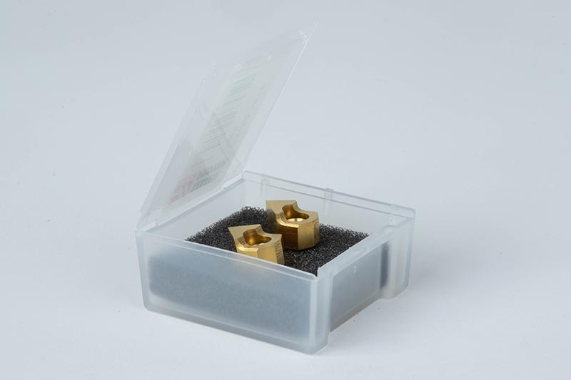

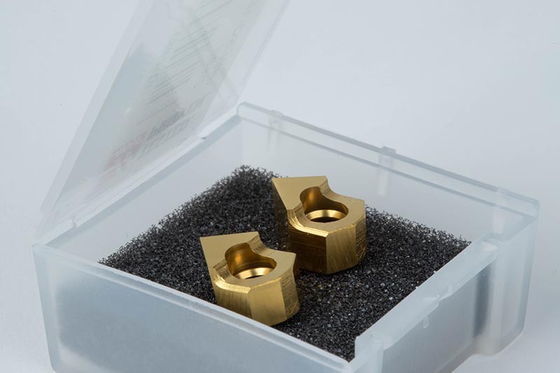

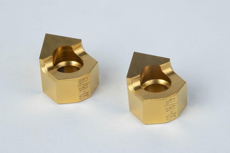

HIN-SQ-16/19, Inserto di brocciatura quadrata sostituibile, dimensione 16/19, rivestimento in TiN - Confezione da 2
N. pezzo: 02-0883
HIN-SQ-16/19
Prezzo: $82.95 ( / unità)
Prezzo: 1398.95 ( / unità)
Prezzo: 416.95 ( / unità)
Prezzo: 55.95 ( / unità)
Prezzo: 251.95 ( / unità)
Prezzo: 587.95 ( / unità)
$66.97
1124.97
334.97
44.97
202.97
472.97
  • Dettagli tecnici
  • Velocità e avanzamenti
Stile inserto Quadrato
Dimensione inserto 16/19
Intervallo di lavorazione 0,629-0,748 pollici \ 16,0-19,0 mm
Materiale del pezzo primario N - Aluminio, K – Ghisa, P – Acciaio
Materiale del pezzo secondario H - Materiali temprati, M – Acciaio inossidabile, S - Leghe ad alta temperatura
[INSL] Lunghezza inserto 0,492 in \ 12,5 mm
[W1] Ampiezza inserto 0,394 in \ 10,0 mm
[h] Altezza dell'inserto 0,315 in \ 8,0 mm
[S] Spessore inserto 0,236 in \ 6,0 mm
Paese d'origine Italia
Peso 0,1 lbs \ 0,1 kg
