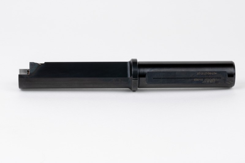

  4. HUT-SQ-27/37-25, utensile di brocciatura quadrato sostituibile interno diametro 27 mm, codolo 25 mm x profondità di taglio 100 mm, 1 inserto (Dimensione 27/37)

HUT-SQ-27/37-25, utensile di brocciatura quadrato interno (ID) Ø 27 mm, codolo 25 mm x profondità di taglio 100 mm, neutro, Dimensione inserto 27/37
N. pezzo: 01-0503
HUT-SQ-27/37-25

  • Dettagli tecnici
Orientamento dello strumento Interno
Utensile a mano Neutro
Stile inserto Quadrato
Dimensione sede dell’inserto 27/37
[ØD] Min. Diametro di lavorazione 1,063 in \ 27,0 mm
[ØDMM] Diametro codolo 0,9843 in \ 25,0 mm
[Ød3] DIA 1,181 pollici \ 30,0 mm
[Ød2] DIA 0,984 pollici \ 25,0 mm
[LS] Lunghezza codolo 3,54 pollici \ 90,0 mm
[LOC] Lunghezza di taglio 3,94 in \ 100,0 mm
[OAL] Lunghezza totale 7,83 in \ 199,0 mm
[S] Centro per dimensione inserto 0,571 pollici \ 14,5 mm
Paese d'origine Italia
Peso 3,1 lb/1,4 kg
