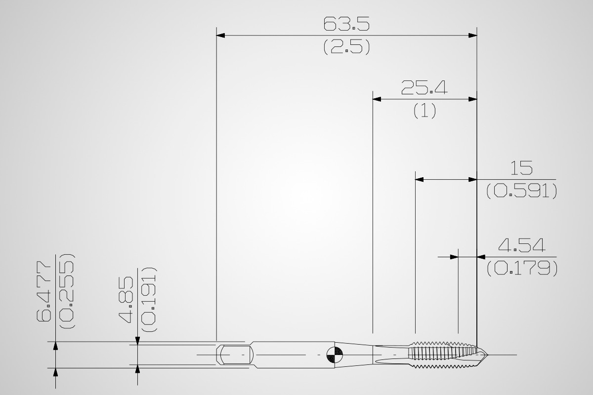

Maschio a spirale HSS-E UNF 1/4"-28, codolo 0,255" x lunghezza filettatura 0,591", 3XD, spina, 3 scanalature, H3, rivestimento in TiCN
N. pezzo: 03-0220
1/4-28 SP PT TI & NI ALLOY TAP
Prezzo: 19.95 ( / unità)
12.97
Il maschio con punto spirale 1/4”-28 UNF (United National Fine) ha una filettatura da 1/4”, con 28 filettature per pollice (TPI) e una lunghezza di scanalatura di 0,591”. Il maschio a 3 scanalatura è fabbrica in acciaio ad alta velocità a vanadio elevato (HSS-EX) ed è progettato per tagliare filettature nelle leghe ad alta temperatura. Si tratta di un maschio a tappo con un limite di passo H3, Conta di un rivestimento in carbonitruro di titanio (TiCN) per una migliore resistenza all’usura e all’accumulo di residui.
Serie filettatura UNF - Naz. unificato Fine
Dimensione della filettatura 1/4"-28
Materiale del pezzo secondario P – Acciaio, H - Materiali temprati
Tipo di smusso Spina
Tipo di codolo Quadrato
Materiale HSS-E
Rivestimento TiCN
[TPI] Filettature per pollice 28 tpi
Diametro Punta di foratura per maschiatura 0,217 in
[ØDC] Diametro di taglio 0,25 pollici
[ØDMM] Diametro codolo 0,255 pollici
[L1] Lunghezza filettatura 0,591 in
[LU] Lunghezza utile 1,0 in
[OAL] Lunghezza totale 2,5 in
[SS] Dimensione quadrato 0,191 in
[NOF] Numero di scanalature 3
[FHA°] Angolo dell’elica 0
Lunghezza / DIA 3 X D
Limite passo H3
Peso 0,1 lbs \ 0,1 kg
