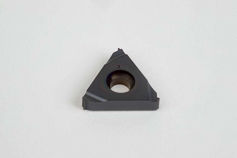

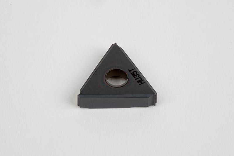

IR16-24UN Inserto per filettatura, Grado HU35T - Confezione da 10
N. pezzo: 02-0571
IR16-24UN GRADE HU35T
Prezzo: $146.95 ($14.69 / unità)
Ogni confezione contiene (10) unità. Unità non vendute singolarmente.
$124.97
$118.72 (Salva 5%)
  • Dettagli tecnici
  • AVANZAMENTI E VELOCITÀ
ISO MATERIAL CHART
[INSL] Lunghezza inserto 0,630 pollici \ 16,00 mm
N. ANSI Profilo intero UN 60°
Rompitrucioli No
[IC] Dimensione IC inserto 0,375 pollici \ 9,53 mm
Materiale del pezzo primario K – Ghisa, M-Acciaio inossidabile
[F] Offset della punta 0,031 pollici \ 0,79 mm
Grado HU35T
Mano dell'inserto Diritto
Orientamento dell’inserto Interno
[TP] Passo della filettatura 24 (tpi)
Tipo di filettatura tpi
Stile inserto Filettatura
Materiale del pezzo primario K – Ghisa, M - Acciaio inossidabile, P – Acciaio
Grado HU35T
Materiale Carburo
Tipo di filettatura Profilo intero UN 60°
[TPI] Filettature per pollice 24 tpi
DIA del cerchio iscritto [IC] 0,375 pollici \ 9,525 mm
[INSL] Lunghezza inserto 0,63 pollici \ 16,0 mm
Peso 0,1 lbs \ 0,1 kg
