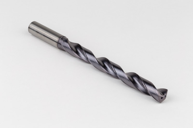

Punta in carburo inox Ø 13,5 mm, codolo 14 mm x angolo della punta 140° x elica 29°, 8XD, 2 scanalature, rivestimento titanio-alluminio-nitruro, passaggio refrigerante nel mandrino
N. pezzo: 03-1497
DRILL CARB 8XD SS TSC 13.5MM
Prezzo: 177.95 ( / unità)
Prezzo: 2648.95 ( / unità)
Prezzo: 788.95 ( / unità)
Prezzo: 105.95 ( / unità)
Prezzo: 476.95 ( / unità)
Prezzo: 1112.95 ( / unità)
160.97
  • Velocità e avanzamenti
TABELLA DEI MATERIALI ISO
Tipo di punta Decimali
[D1] DIA foratura 13,5 mm
Materiale del pezzo primario P - Acciaio, N - Aluminio, M – Acciaio inossidabile
Materiale Carburo
Rivestimento TiAlN
[ØDMM] Diametro codolo 14,0 mm
[LU] Lunghezza utile 112,0 mm
[LCF] Lunghezza della scanalatura 133,0 mm
[PL] Lunghezza della punta 2,46 mm
[OAL] Lunghezza totale 178,0 mm
[NOF] Numero di scanalature 2
[SIG°] Angolo della punta 140
[FHA°] Angolo dell’elica 29
Lunghezza / DIA 8 X D
Tolleranza del foro m7
Direzione di taglio Diritto
Peso 0,4 lbs \ 0,2 kg
