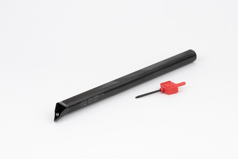

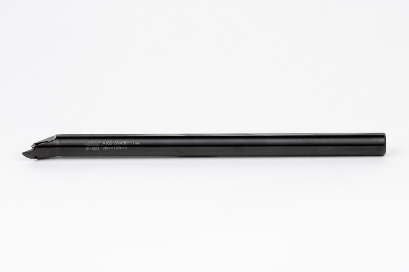

A16S-SVMBR-11, Barra di alesaggio (ID) interno con codolo in acciaio Ø 16 mm, Destra, Blocco vite, Passaggio di refrigerante attraverso l’utensile
N. pezzo: 01-0381
A16S-SVMBR-11
Prezzo: 97.95 ( / unità)
Prezzo: 1998.95 ( / unità)
Prezzo: 594.95 ( / unità)
Prezzo: 79.95 ( / unità)
Prezzo: 359.95 ( / unità)
Prezzo: 839.95 ( / unità)
73.97
  • Modello 3D (ZIP)
Tipo di barra A - Barra in acciaio + refrigerante
Orientamento dello strumento Interno
Utensile a mano Diritto
Stile inserto Stile V - 35° romboidale
[ØD] Min. Diametro di lavorazione 20,0 mm
[ØDMM] Diametro codolo 16,0 mm
[LH] Lunghezza testa 27,0 mm
[OAL] Lunghezza totale 250,0 mm
[H] Altezza codolo 15,0 mm
[S] Centro per dimensione inserto 11,0 mm
[°] Angolo avanzamento 140 DEG
[L10] Lunghezza tagliente 0,436 pollici \ 11,07 mm
