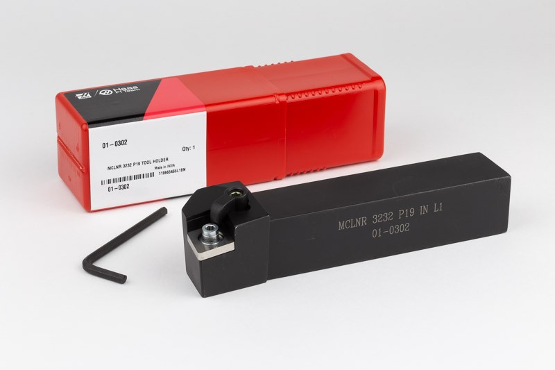

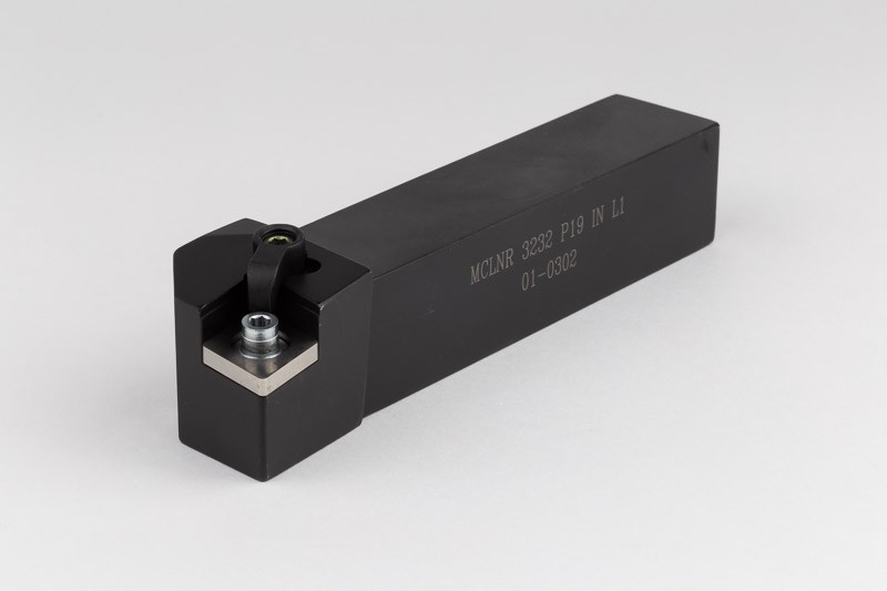

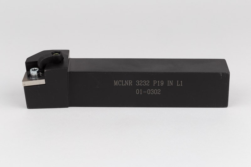

MCLNR3232-P19, Utensile di tornitura con codolo in acciaio quadrato 32 mm, Destra, Blocco multiplo
N. pezzo: 01-0302
MCLNR 3232 P19
Prezzo: 100.95 ( / unità)
Prezzo: 1698.95 ( / unità)
Prezzo: 505.95 ( / unità)
Prezzo: 67.95 ( / unità)
Prezzo: 305.95 ( / unità)
Prezzo: 713.95 ( / unità)
65.97
1199.97
356.97
47.97
215.97
503.97
  • Modello 3D (ZIP)
Tipo di serraggio M - Multiblocco
Orientamento dello strumento Esterno
Utensile a mano Diritto
[LH] Lunghezza testa 38,0 mm
[OAL] Lunghezza totale 170,0 mm
[H1] Altezza di taglio 32,0 mm
[H] Altezza codolo 32,0 mm
[B] Larghezza codolo 32,0 mm
[f] Dimensione 40,0 mm
[°] Angolo avanzamento 95 DEG
DIA del cerchio iscritto [IC] 0,75 pollici \ 19,05 mm
[D1] Dimensione del foro dell'inserto 0,312 pollici \ 7,93 mm
[L10] Lunghezza tagliente 0,761 pollici \ 19,34 mm
Tipo di adattatore lato macchina Codolo quadrato
Peso 2,7 lb\1,2 kg
