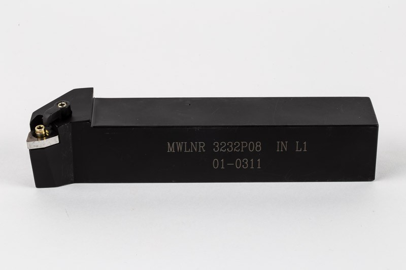

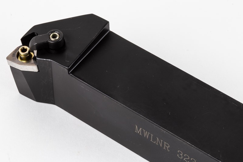

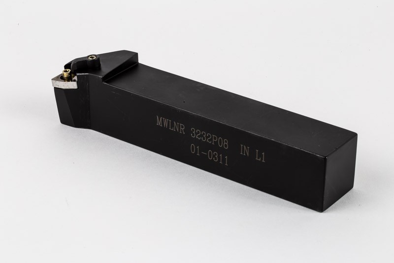

MWLNR3232-P08, Utensile di tornitura con codolo in acciaio quadrato 32 mm, Destra, Blocco multiplo
N. pezzo: 01-0311
MWLNR 3232 P08
Prezzo: 100.95 ( / unità)
Prezzo: 1798.95 ( / unità)
Prezzo: 535.95 ( / unità)
Prezzo: 71.95 ( / unità)
Prezzo: 323.95 ( / unità)
Prezzo: 755.95 ( / unità)
65.97
1274.97
379.97
50.97
229.97
535.97
  • Modello 3D (ZIP)
Tipo di serraggio M - Multiblocco
Stile inserto Stile W - Triangolare
Orientamento dello strumento Esterno
Utensile a mano Diritto
[LH] Lunghezza testa 32,0 mm
[OAL] Lunghezza totale 170,0 mm
[H1] Altezza di taglio 32,0 mm
[H] Altezza codolo 32,0 mm
[B] Larghezza codolo 32,0 mm
[f] Dimensione 40,0 mm
[°] Angolo avanzamento 95 DEG
[L10] Lunghezza tagliente 0,342 pollici \ 8,69 mm
Tipo di adattatore lato macchina Codolo quadrato
Peso 2,7 lb\1,2 kg
Paese d'origine India
