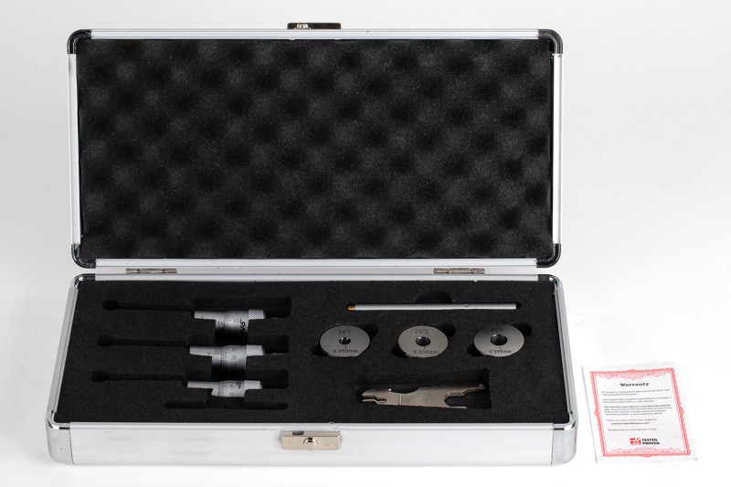

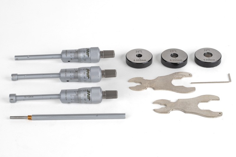

Questo set di micrometri alesaggio interno a 3 punti presenta incudini di carburo, intervallo di misurazione del diametro di 6,0-12,0 mm, graduazioni metriche a tamburo, aste di prolunga per una maggiore portata e misuratori ad anello per la regolazione del punto zero.
  • Manuale dell’operatore
Tipo Micrometri a 3 punti
Sistema di misurazione a tamburo METRICO
Tipo di tamburo Arresto cricchetto
Tacca 0,001 mm
Intervallo 6,0-12,0 mm
Materiale dell’incudine Carburo
Lunghezza contatto incudine 1,5 mm
Totali micrometri inclusi 3
Aste di estensione incluse 1
Lunghezza asta di estensione 100,0 mm
[OAL] Lunghezza totale 54,5 mm
Precisione ± 0,004 mm
Totale anelli di regolazione inclusi 3
Impostazione diametro anello 6,0/8,0/10,0 mm
Standard DIN 863
Peso 2,3 lb\1,0 kg
