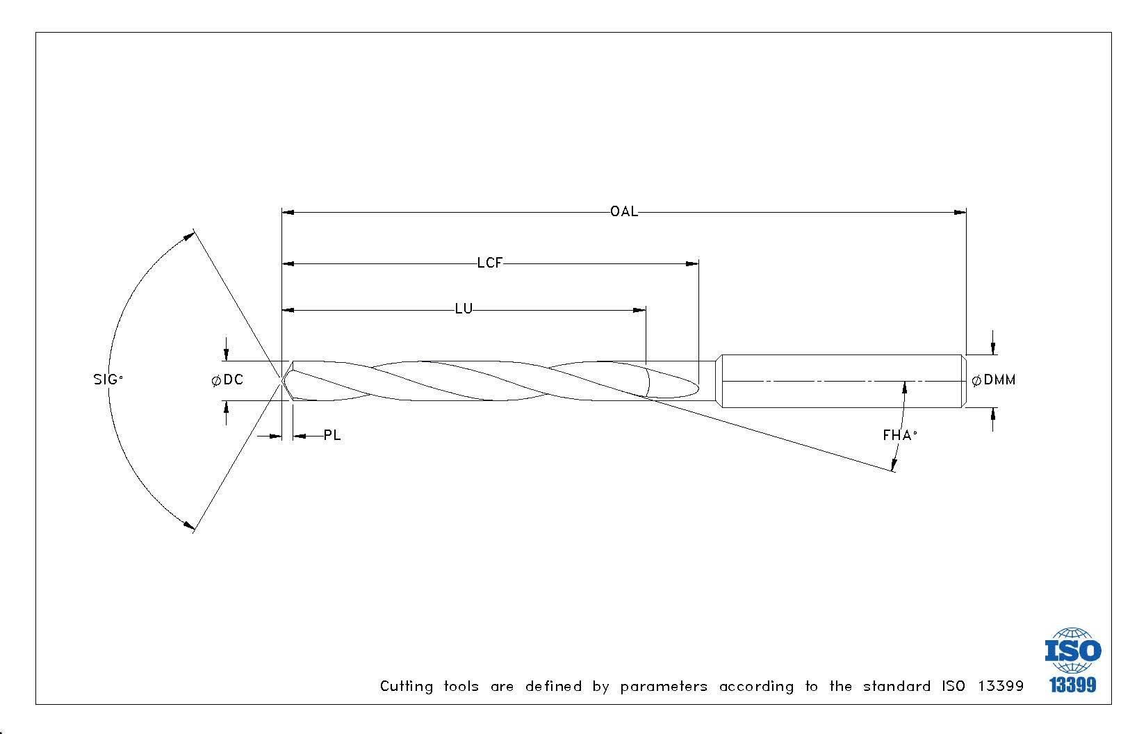

Tipo di punta Decimali
[D1] DIA foratura 4,0 mm
Materiale Carburo
Rivestimento TiAlN
[ØDMM] Diametro codolo 6,0 mm
[LU] Lunghezza utile 17,0 mm
[LCF] Lunghezza della scanalatura 24,0 mm
[PL] Lunghezza della punta 0,7 mm
[OAL] Lunghezza totale 66,0 mm
[NOF] Numero di scanalature 2
[SIG°] Angolo della punta 140
[FHA°] Angolo dell’elica 30
Lunghezza / DIA 3 X D
Tolleranza del foro m7
Direzione di taglio Diritto
Peso 0,1 lbs \ 0,1 kg
