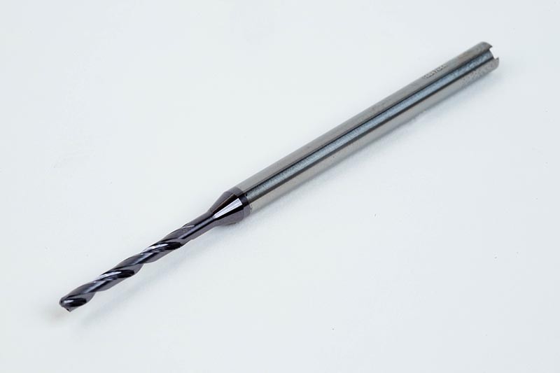

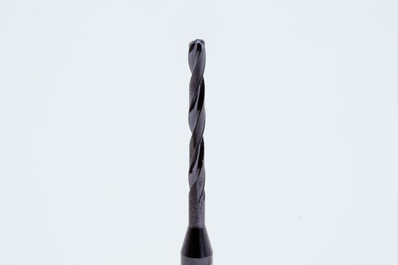

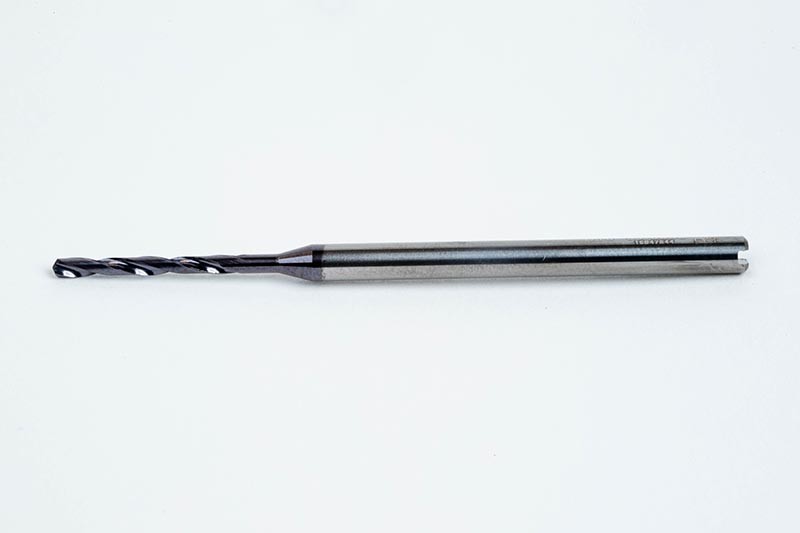

Punta di foratura in carburo inox Ø 1/16", codolo 4 mm x angolo della punta 140° x elica 30°, 5XD, 2 scanalature, rivestimento titanio-alluminio-nitruro, passaggio refrigerante nel mandrino
N. pezzo: 03-0856
DRILL CARBIDE 5XD INOX TSC 1/16"
Prezzo: 52.95 ( / unità)
37.97
  • Velocità e avanzamenti
TABELLA DEI MATERIALI ISO
Tipo di punta Frazione
[D1] DIA foratura 0,0625 pollici \ 1/16"
Materiale del pezzo primario M - Acciaio inossidabile, N - Aluminio, P – Acciaio
Materiale Carburo
Rivestimento TiAlN
[ØDMM] Diametro codolo 0,118 pollici\3,0 mm
[LU] Lunghezza utile 0,315 pollici
[LCF] Lunghezza della scanalatura 0,63 pollici
[PL] Lunghezza della punta 0,011 pollici
[OAL] Lunghezza totale 2,165 pollici
[NOF] Numero di scanalature 2
[SIG°] Angolo della punta 140
[FHA°] Angolo dell’elica 30
Lunghezza / DIA 5 X P
Tolleranza del foro m7
Direzione di taglio Diritto
Peso 0,1 lbs \ 0,1 kg
