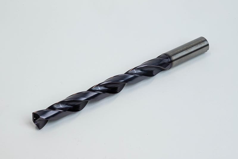

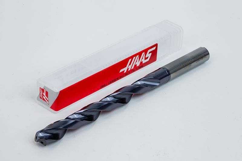

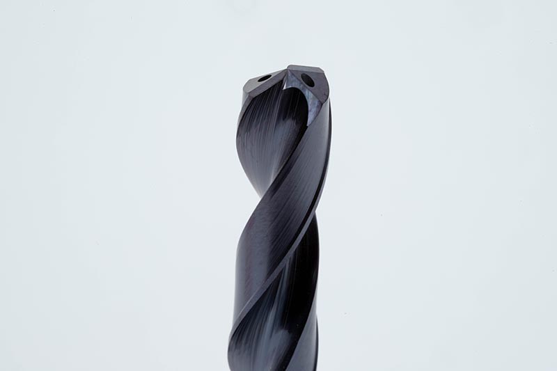

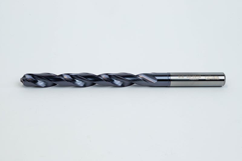

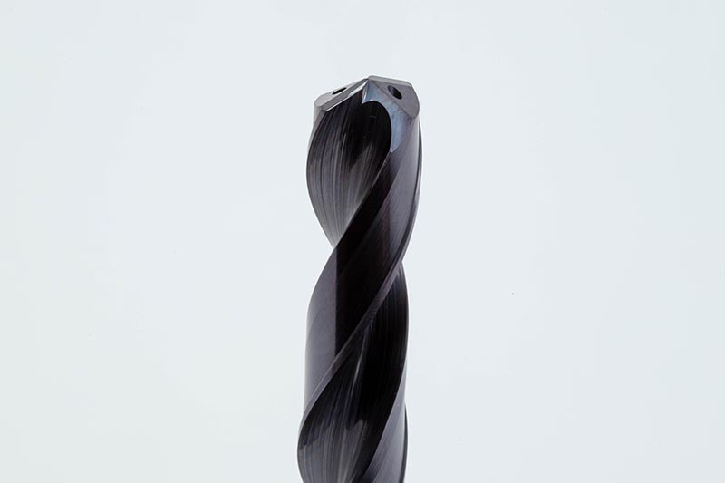

  3. Punte in carburo
  4. Punta di foratura in carburo inox Ø 13,7 mm, codolo 14 mm x angolo della punta 140° x elica 30°, 8XD, 2 scanalature, rivestimento titanio-alluminio-nitruro, passaggio refrigerante nel mandrino
03-0955
03-0955
03-0955
03-0955
N. pezzo: 03-0955
DRILL CARBIDE 8XD INOX TSC 13.7MM
Prezzo: 278.95 ( / unità)
Prezzo: 2898.95 ( / unità)
Prezzo: 862.95 ( / unità)
Prezzo: 115.95 ( / unità)
Prezzo: 521.95 ( / unità)
Prezzo: 1217.95 ( / unità)
181.97
2774.97
825.97
110.97
499.97
1165.97
  • Velocità e avanzamenti
TABELLA DEI MATERIALI ISO
Tipo di punta Decimali
[D1] DIA foratura 13,7 mm
Materiale del pezzo primario P - Acciaio, M – Acciaio inossidabile, N - Aluminio
Materiale Carburo
Rivestimento TiAlN
[ØDMM] Diametro codolo 14,0 mm
[LU] Lunghezza utile 112,0 mm
[LCF] Lunghezza della scanalatura 133,0 mm
[PL] Lunghezza della punta 2,49 mm
[OAL] Lunghezza totale 178,0 mm
[NOF] Numero di scanalature 2
[SIG°] Angolo della punta 140
[FHA°] Angolo dell’elica 30
Lunghezza / DIA 8 X D
Tolleranza del foro m7
Direzione di taglio Diritto
Peso 0,5 lbs \ 0,2 kg
