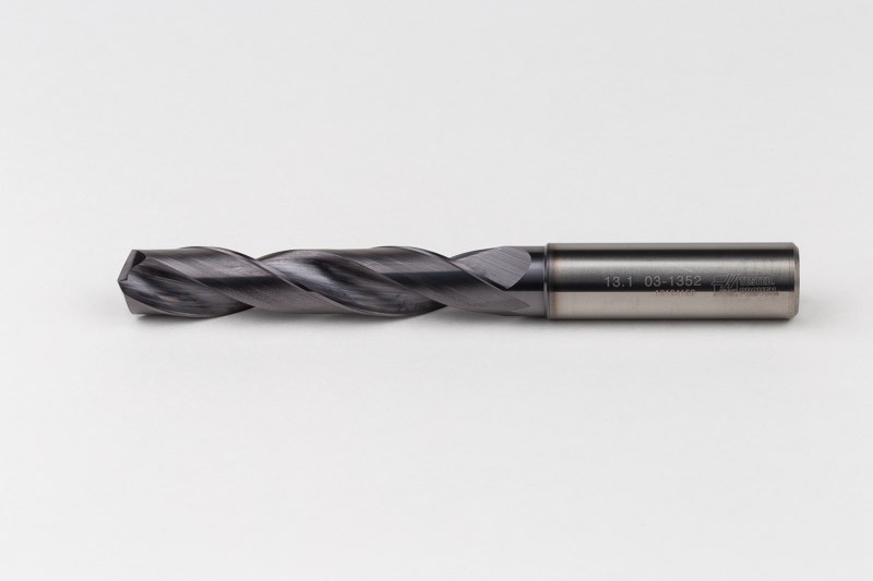

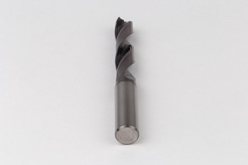

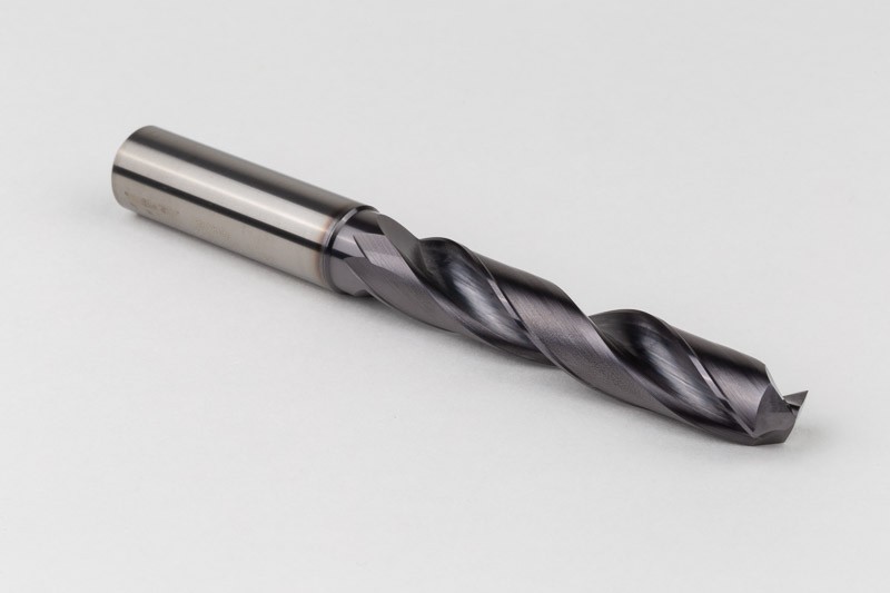

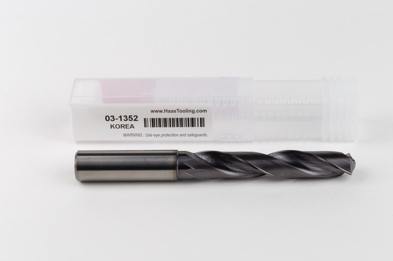

Punta in carburo Ø 13,1 mm, codolo 14 mm x angolo della punta 140° x elica 30°, 5XD, 2 scanalature, rivestimento titanio-alluminio-nitruro
N. pezzo: 03-1352
DRILL CARB 5XD 13.1MM
Prezzo: 92.95 ( / unità)
Prezzo: 1273.95 ( / unità)
Prezzo: 379.95 ( / unità)
Prezzo: 50.95 ( / unità)
Prezzo: 229.95 ( / unità)
Prezzo: 534.95 ( / unità)
74.97
  • Velocità e avanzamenti
TABELLA DEI MATERIALI ISO
Tipo di punta Decimali
[D1] DIA foratura 13,1 mm
Materiale Carburo
Rivestimento TiAlN
[ØDMM] Diametro codolo 14,0 mm
[LU] Lunghezza utile 60,0 mm
[LCF] Lunghezza della scanalatura 77,0 mm
[PL] Lunghezza della punta 2,38 mm
[OAL] Lunghezza totale 124,0 mm
[NOF] Numero di scanalature 2
[SIG°] Angolo della punta 140
[FHA°] Angolo dell’elica 30
Lunghezza / DIA 5 X P
Tolleranza del foro m7
Direzione di taglio Diritto
Peso 0,4 lbs \ 0,2 kg
