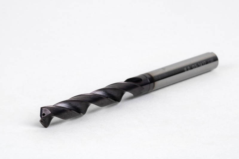

Punta in carburo inox Ø 6,7 mm, codolo 8 mm x angolo della punta 140° x elica 26°, 5XD, 2 scanalature, rivestimento titanio-alluminio-nitruro, passaggio refrigerante nel mandrino
N. pezzo: 03-1420
DRILL CARB 5XD SS TSC 6.7MM
Prezzo: 53.95 ( / unità)
Prezzo: 723.95 ( / unità)
Prezzo: 215.95 ( / unità)
Prezzo: 28.95 ( / unità)
Prezzo: 130.95 ( / unità)
Prezzo: 303.95 ( / unità)
37.97
  • Velocità e avanzamenti
TABELLA DEI MATERIALI ISO
Tipo di punta Decimali
[D1] DIA foratura 6,7 mm
Materiale del pezzo primario N - Aluminio, P – Acciaio, M – Acciaio inossidabile
Materiale Carburo
Rivestimento TiAlN
[ØDMM] Diametro codolo 8,0 mm
[LU] Lunghezza utile 43,0 mm
[LCF] Lunghezza della scanalatura 53,0 mm
[PL] Lunghezza della punta 1,22 mm
[OAL] Lunghezza totale 91,0 mm
[NOF] Numero di scanalature 2
[SIG°] Angolo della punta 140
[FHA°] Angolo dell’elica 26
Lunghezza / DIA 5 X P
Tolleranza del foro m7
Direzione di taglio Diritto
Peso 0,1 lbs \ 0,1 kg
