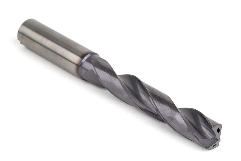

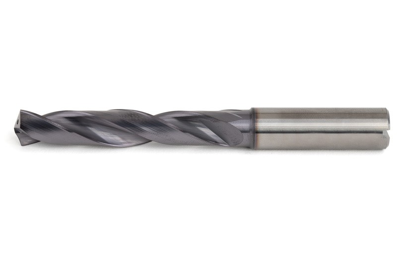

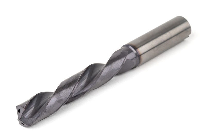

Punta in carburo Ø 0,501", codolo 14 mm x angolo della punta 140° x elica 30°, 5XD, 2 scanalature, rivestimento in titanio-alluminio-nitruro, passaggio refrigerante nel mandrino
N. pezzo: 03-2883
SC D 2FL .501x.551x3.031x4.882,TiAlN,TSC
Prezzo: 146.95 ( / unità)
110.97
  • Modello 3D (ZIP)
  • Velocità e avanzamenti
TABELLA DEI MATERIALI ISO
Tipo di punta Decimali
[D1] DIA foratura 0,501 pollici
Materiale del pezzo secondario M - Acciaio inossidabile, H - Materiali temprati
Materiale Carburo
Rivestimento TiAlN
[ØDMM] Diametro codolo 0,551 in \ 14,0 mm
[LU] Lunghezza utile 2,362 pollici
[LCF] Lunghezza della scanalatura 3,031 pollici
[PL] Lunghezza della punta 0,09 pollici
[OAL] Lunghezza totale 4,882 pollici
[NOF] Numero di scanalature 2
[SIG°] Angolo della punta 140
[FHA°] Angolo dell’elica 30
Lunghezza / DIA 5 X P
Tolleranza del foro m7
Direzione di taglio Diritto
Peso 0,4 lbs \ 0,2 kg
