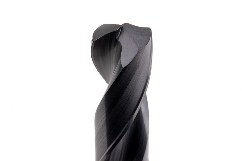

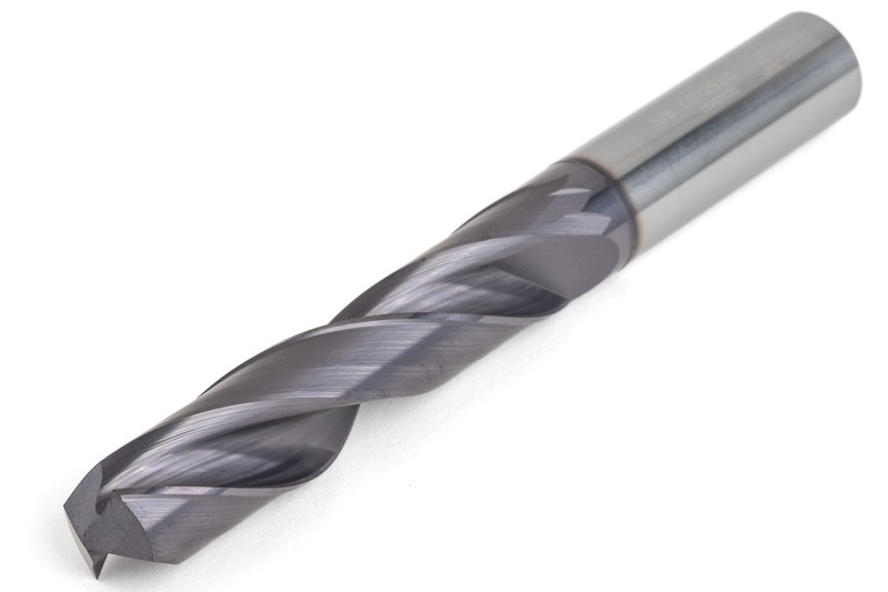

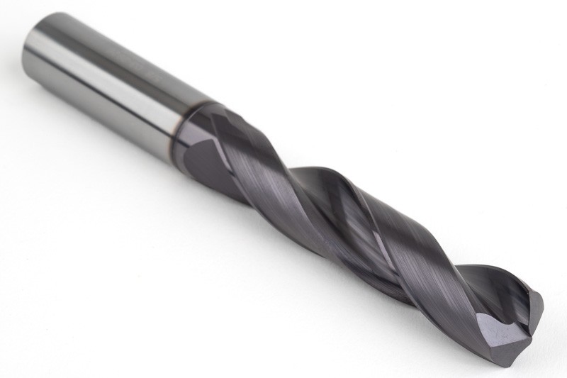

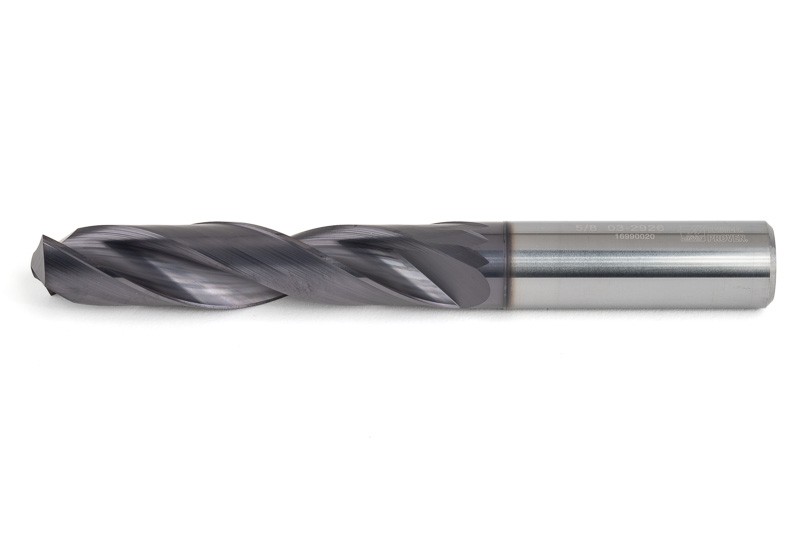

Punta in carburo Ø 5/8", codolo 5/8" x angolo della punta 140° x elica 30°, 5XD, 2 scanalature, rivestimento in titanio-alluminio-nitruro
N. pezzo: 03-2926
SC D 2FL 5/8x5/8x3.268x5.236 TiALN
Prezzo: 110.95 ( / unità)
77.97
  • Modello 3D (ZIP)
  • Velocità e avanzamenti
TABELLA DEI MATERIALI ISO
Tipo di punta Frazione
[D1] DIA foratura 0,625 pollici\5/8"
Materiale Carburo
Rivestimento TiAlN
[ØDMM] Diametro codolo 0,625 pollici
[LU] Lunghezza utile 2,48 pollici
[LCF] Lunghezza della scanalatura 3,268 pollici
[PL] Lunghezza della punta 0,11 pollici
[OAL] Lunghezza totale 5,236
[NOF] Numero di scanalature 2
[SIG°] Angolo della punta 140
[FHA°] Angolo dell’elica 30
Lunghezza / DIA 5 X P
Tolleranza del foro h7
Direzione di taglio Diritto
Peso 0,6 lbs \ 0,3 kg
