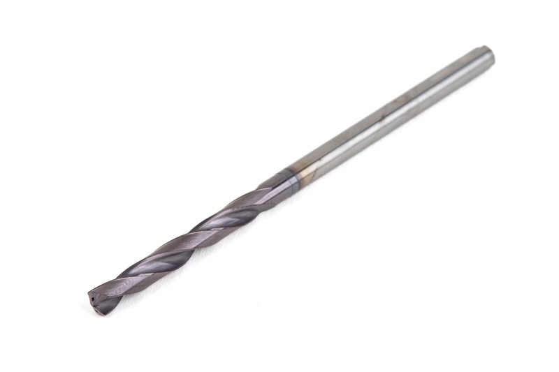

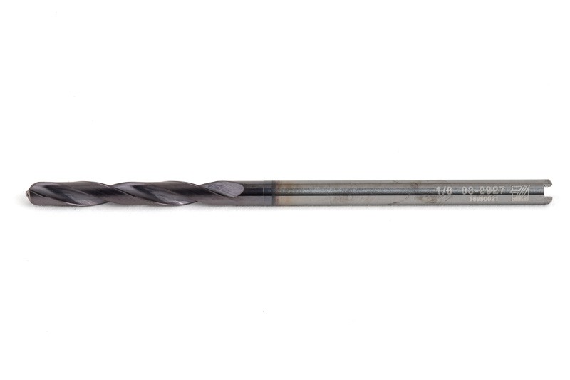

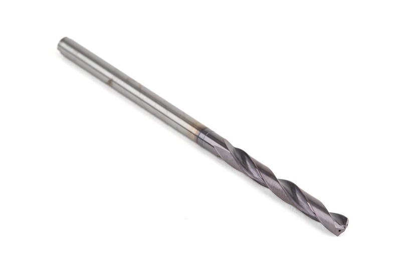

Punta in carburo Ø 1/8", codolo 1/8" x angolo della punta 140° x elica 30°, 5XD, 2 scanalature, rivestimento titanio-alluminio-nitruro, passaggio refrigerante nel mandrino
N. pezzo: 03-2927
SC D 2FL 1/8x1/8x1.102x2.598 TiALN, TSC
Prezzo: 40.95 ( / unità)
32.97
  • Modello 3D (ZIP)
  • Velocità e avanzamenti
TABELLA DEI MATERIALI ISO
Tipo di punta Frazione
[D1] DIA foratura 0,125 pollici \ 1/8"
Materiale del pezzo secondario H - Materiali temprati, M – Acciaio inossidabile
Materiale Carburo
Rivestimento TiAlN
[ØDMM] Diametro codolo 0,125 pollici
[LU] Lunghezza utile 0,906 in
[LCF] Lunghezza della scanalatura 1,102 pollici
[PL] Lunghezza della punta 0,02 pollici
[OAL] Lunghezza totale 2,598
[NOF] Numero di scanalature 2
[SIG°] Angolo della punta 140
[FHA°] Angolo dell’elica 30
Lunghezza / DIA 5 X P
Tolleranza del foro h7
Direzione di taglio Diritto
Peso 0,1 lbs \ 0,1 kg
