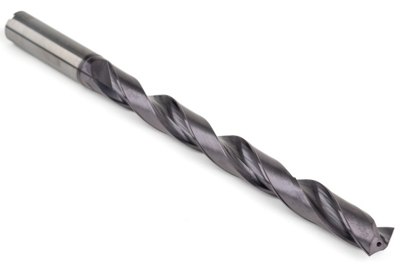

Punta in carburo Ø 9/16", codolo 9/16" x angolo della punta 140° x elica 30°, 8XD, 2 scanalature, rivestimento titanio-alluminio-nitruro, passaggio refrigerante nel mandrino
N. pezzo: 03-2943
SC D 2FL 9/16x9/16x5.984x7.992 TiALN,TSC
Prezzo: 230.95 ( / unità)
161.97
  • Modello 3D (ZIP)
  • Velocità e avanzamenti
TABELLA DEI MATERIALI ISO
Tipo di punta Frazione
[D1] DIA foratura 0,5625 pollici\9/16"
Materiale del pezzo secondario H - Materiali temprati, M – Acciaio inossidabile
Materiale Carburo
Rivestimento TiAlN
[ØDMM] Diametro codolo 0,5625 in
[LU] Lunghezza utile 5,039 pollici
[LCF] Lunghezza della scanalatura 5,984 pollici
[PL] Lunghezza della punta 0,1 pollici
[OAL] Lunghezza totale 7,992
[NOF] Numero di scanalature 2
[SIG°] Angolo della punta 140
[FHA°] Angolo dell’elica 30
Lunghezza / DIA 8 X D
Tolleranza del foro h7
Direzione di taglio Diritto
Peso 0,7 lb\0,3 kg
