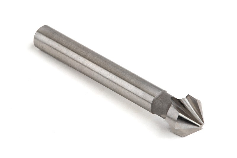

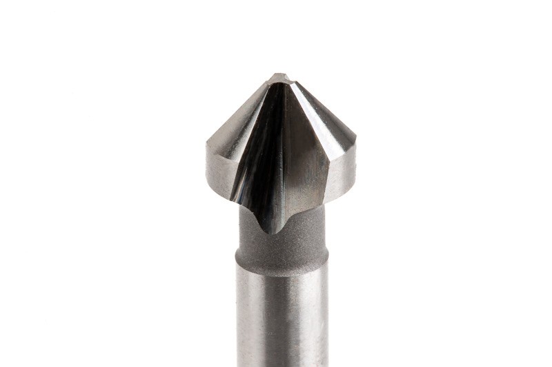

Svasatura HSSCO8 angolo della punta 90°, diametro esterno 3/8" x codolo 6 mm, 3 scanalature, senza rivestimento
N. pezzo: 03-2841
Countersink 3FL 3/8"(90deg)x6mm,M42
Prezzo: 13.95 ( / unità)
9.97
  • AVANZAMENTI E VELOCITÀ
TABELLA DEI MATERIALI ISO
Materiale del pezzo primario N - Aluminio, P – Acciaio, K – Ghisa
Materiale del pezzo secondario M – Acciaio inossidabile
Materiale HSS Co8
Rivestimento Non rivestito
[SIG°] Angolo della punta 90
[OD] Diametro esterno 0,375 pollici \ 3/8"
[ØDMM] Diametro codolo 0,236 in \ 6,0 mm
[CAP] Capacità Ø0,087 pollici - Ø0,375 pollici
[OAL] Lunghezza totale 1,969 in
[NOF] Numero di scanalature 3
Peso 0,1 lbs \ 0,1 kg
